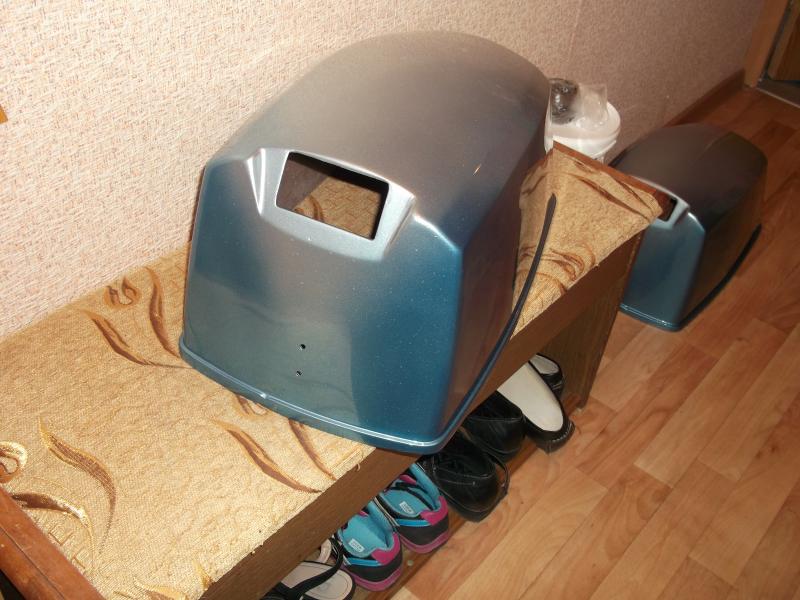

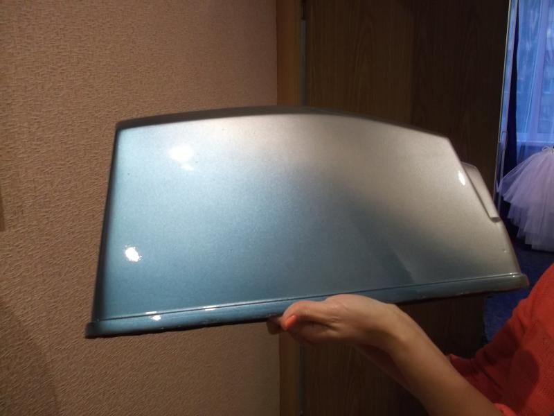

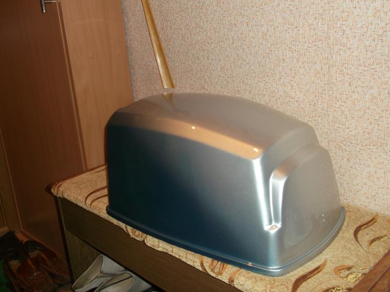

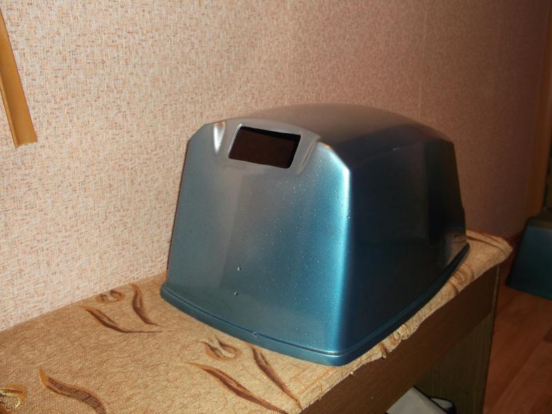

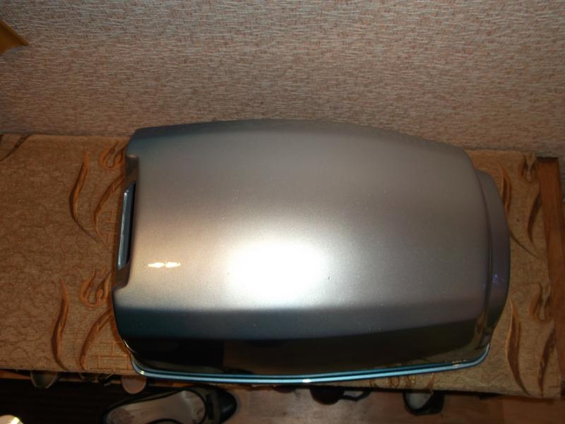

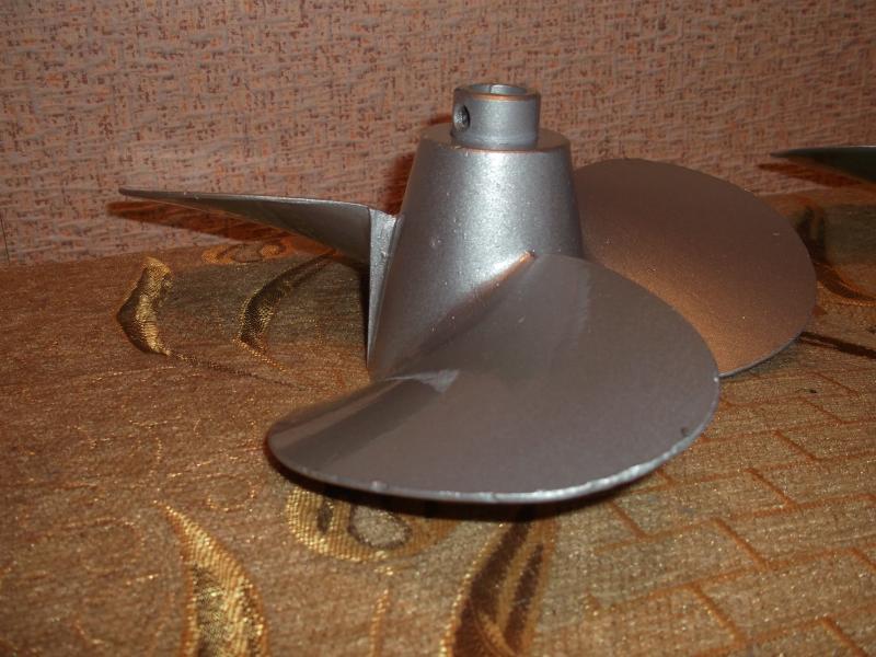

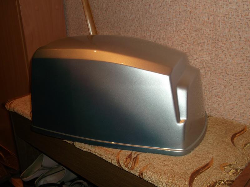

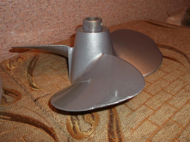

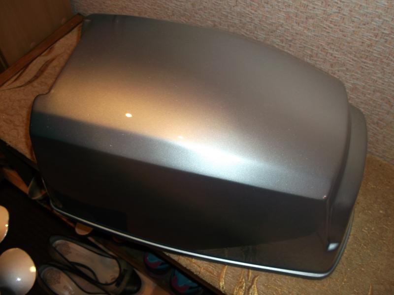

сегодня закончили покраску колпаков и винтов! технология была такая: грунт по пластику,затем жидкая шпаклёвка,потом грунт 2-х компонентный,краска металлик ,ну и лак :)

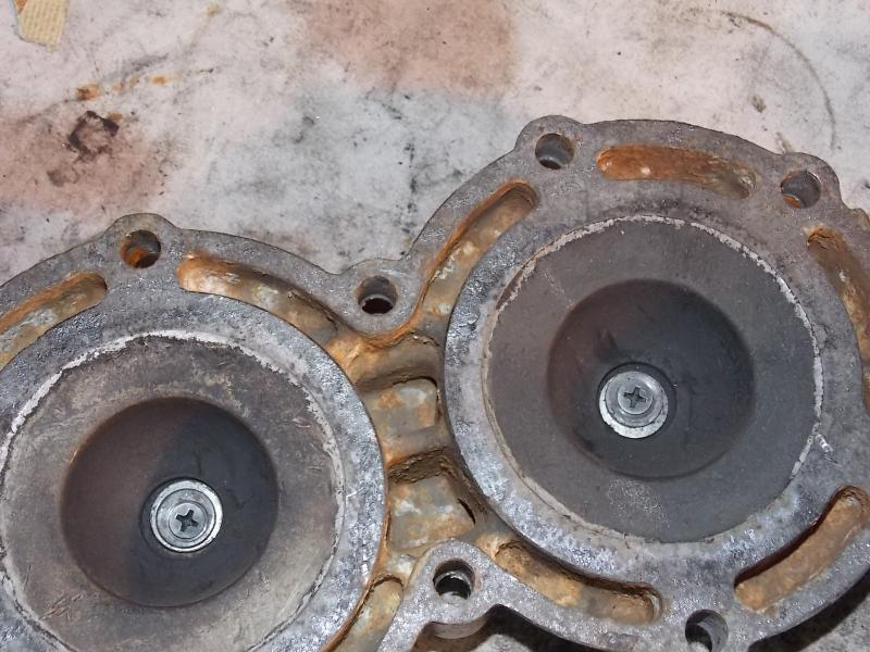

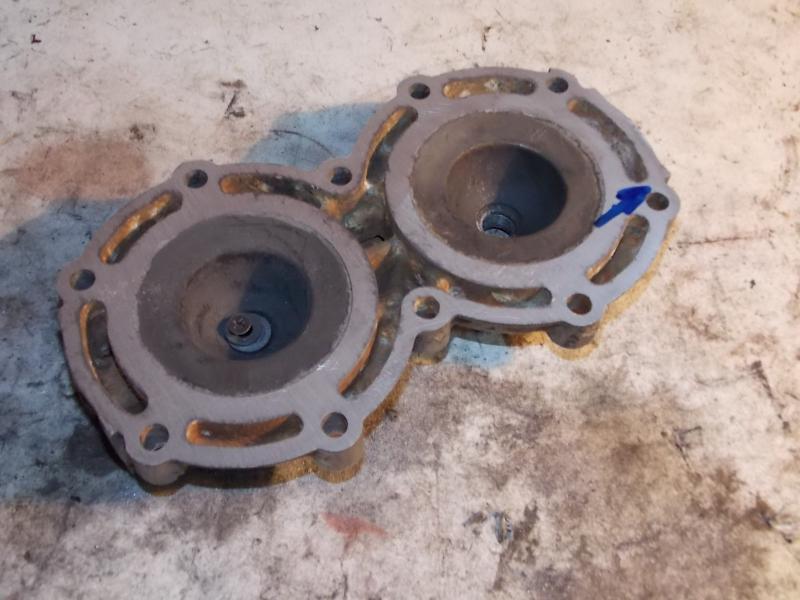

Лена по выработке картера есть дедовская технология определения износа, или правильнее сказать определение глубины канавок, суть её в следующем берём железную линейку и прикладываем ребром в разные точки картера при этом направляем картер на свет и смотрим на сколько большие канавки просвечиваются под линейкой, если канавки размером с волос это не страшно и картер можно не протачивать а вот если там спичка залезет то тут уже ждать нормальной работы от мотора не стоит. Вот я подрисовал на вашем фото где примерно ставить линейку для определения.
Андрей,померили плоскости и там явно больше одного волоса пройдёт! похоже надо точить! узнали сколько стоит шлифонуть ГБЦ на 1.5мм. :shock: :shock: :shock: 2000рублей одну! боимся узнавать сколько будет стоить шлифонуть поверхность под золотники :?
Лена сейчас уже поздно у нас, завтра сделаю фото как я резал голову проще не бывает 1.5 2 часа с перекурами и чаем в мастерской и головка готова это если снимать под 92й если просто плоскость поправить то минут 15. на 1.5 это вряд ли получатся там форма хитрая а вот на 0.9 это нормально без последствий Завтра фото сессию сделаю всё просто Лена. И всё уже перемеряно и пересчитано.

это не подтёки-это капли дождя :yes:
будем ждать сессию! :)
3 907
Re: Re:

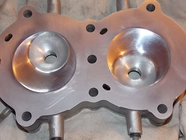

У мня будет просьба Лена сделай фото головки изнутри крупным планом и выложи в тему что бы я смог на ней порисовать некоторые моменты, у меня резервной головы нет покажу на примере вихрёвской суть это не меняет по работе, а вот нюансы надо нарисовать на родной Нептуновской голове.

Вся покраска на 25 минут.
:good: :good: :good: :yes:

Re: Re:

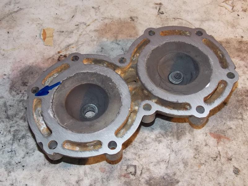

Андрей,вот фото

Re: 92 НЕПТУНА (реанимация моторов)
Колпаки - зачётные! :good:
21 276
1 534

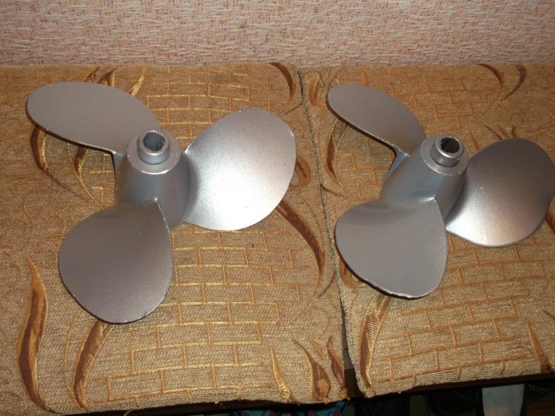

Может это и предрассудки, но у меня впечатление что на некрашеных винтах скорость повыше. И вообще я их полировал.

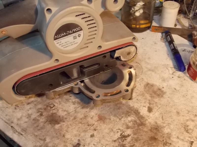

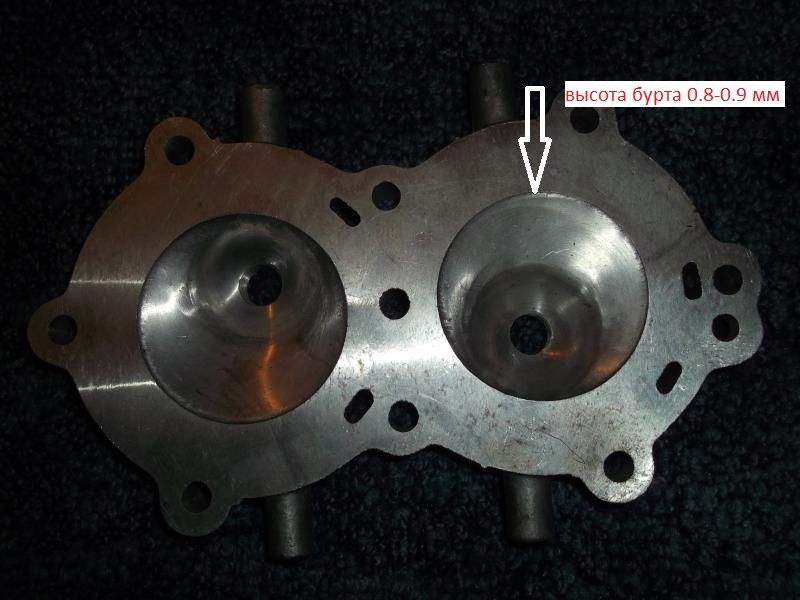

Лена обещанная фотосессия. Начнём с главного на сколько снимать и как определить это? Тут как раз спасибо производителю он нам оставил вертикальный размер по диаметру головки, вот он на фото
3 907

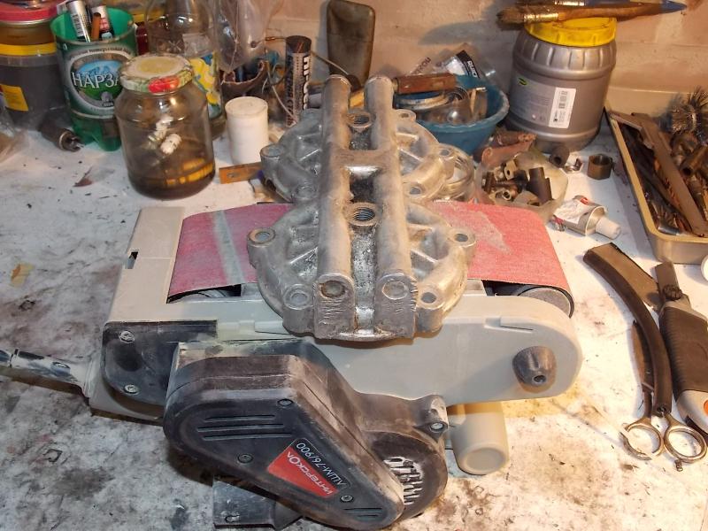

Вот как раз на эту высоту надо подрезать всю плоскость головки. А теперь чем и как это сделать? вот такая шлифмашина идеальный вариант делать подобные работы, плита шлиф машины подходит по размерам Нептуновских и Вихрёвских головок. Вот на фото видно. Шланг с машинки на пылесос можно просто пользоваться штатным мешком машинки.
3 907

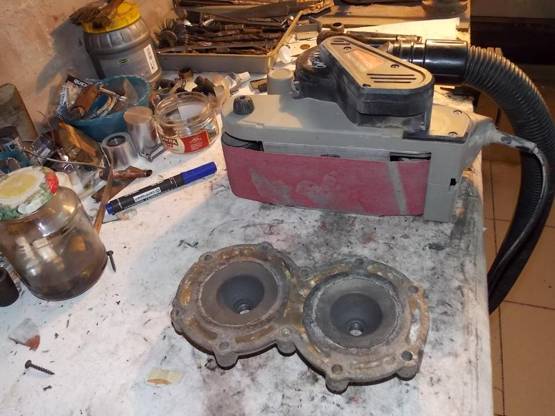

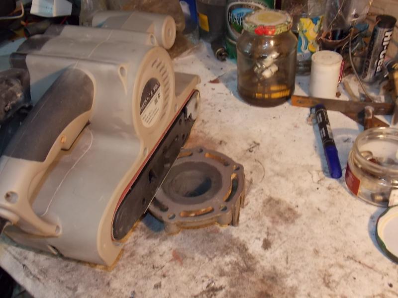

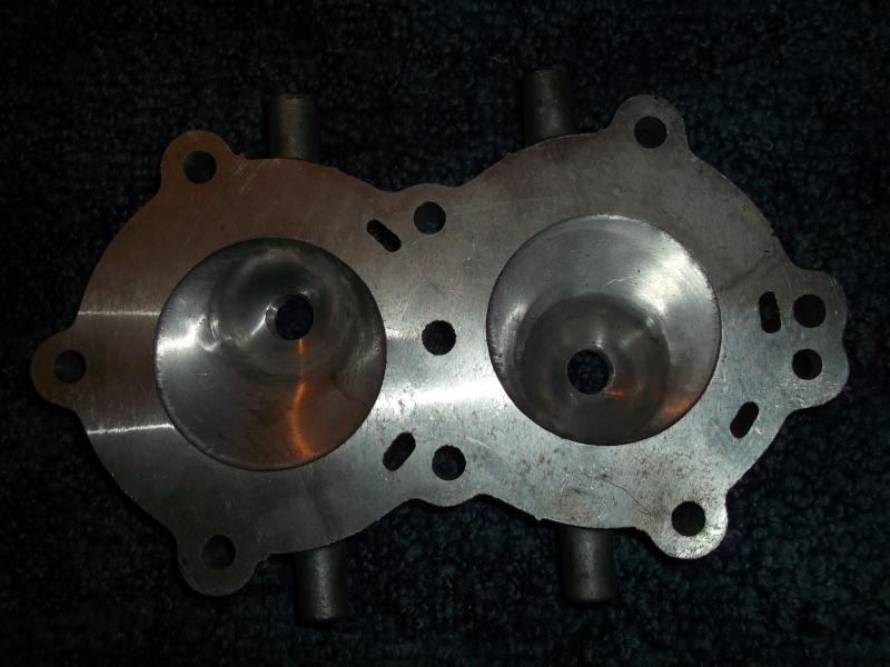

Далее зажимаем головку к столу двумя саморезами (у меня стол дерево) и начинаем шлифовать, под разными углами по оси головки.
3 907
Головку надо обязательно переворачивать через определенные промежутки времени на 180 градусов относительно оси для того что бы шлифовка происходила ровно по плоскости.
3 907

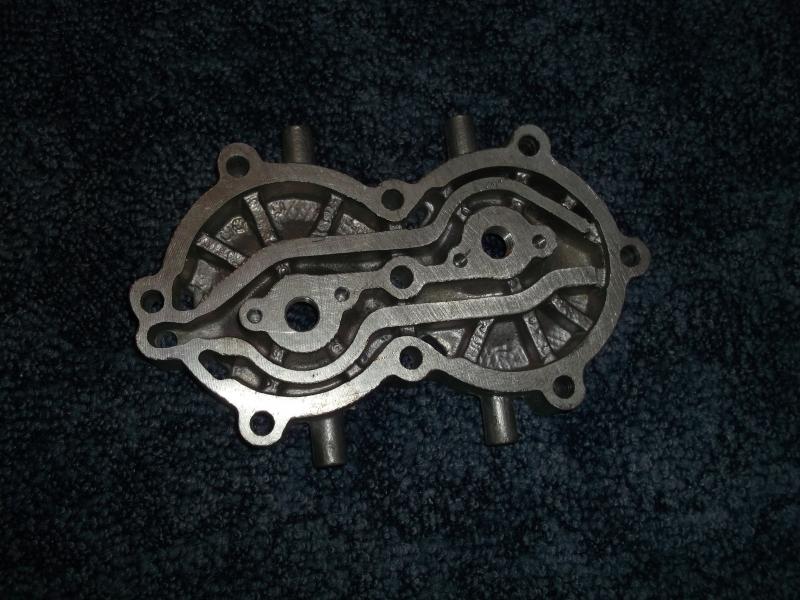

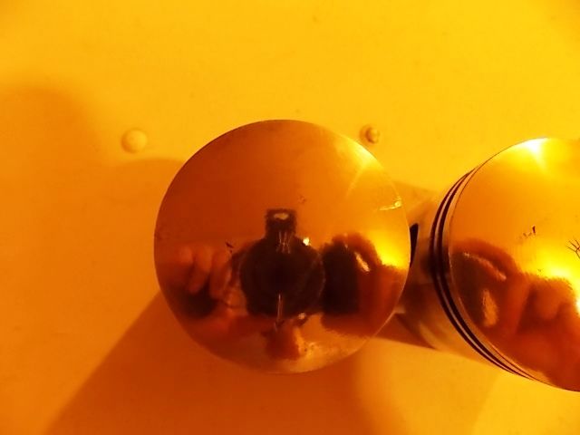

Собственно и всё, режем пока не срежем высоту бурта на первом фото. Контроль правильности формы контролируем на обычном стекле приложив плоскость головки. И в заключение вот моя подрезанная головка, ну и поршни после полировки.

Андрей, зачет по шлифовке и полировке! Молодец! Отличная работа!

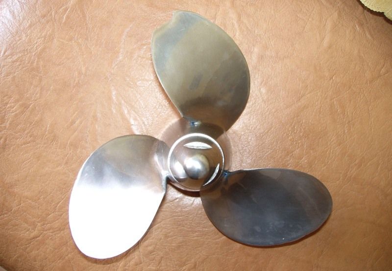

Лена, понравились колпаки моторов (покраска), а винты, мне кажется, нет смысла красить. Лучше их доработать напильником, убрать лишние приливы, сделать тоньше кромки лопастей, отполировать их.
Вот винт от моего бывшего "Нептуна-25" (с "вихреввскими" поступал так же).
21 276
1 534
Борис, и это правильно.
Борис,это вишенка на торт-чисто для себя :pardon:
Не буду вдаватся в технические подробности данного действа,мне просто интересно,вот такие города - Санкт Петербург,Пермь куча промышлености и неужели нет элементарной мастерской где могут сделать простейшую работу... Может мы конечно балованые но так ИЗВРАЩАТСЯ это просто дикость какая то.
