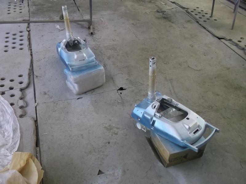

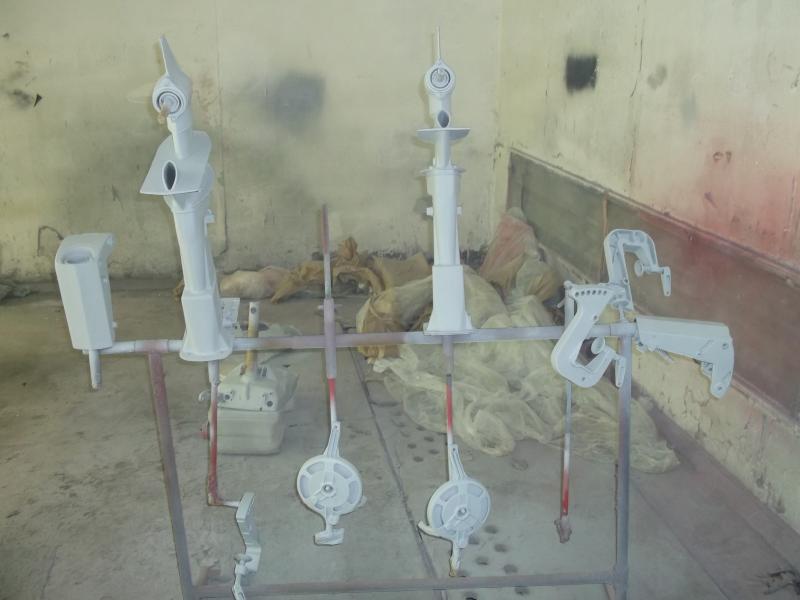

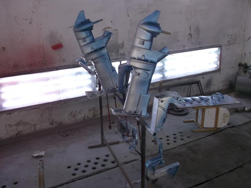

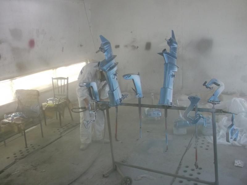

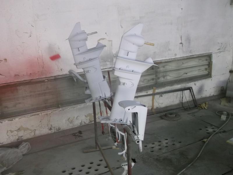

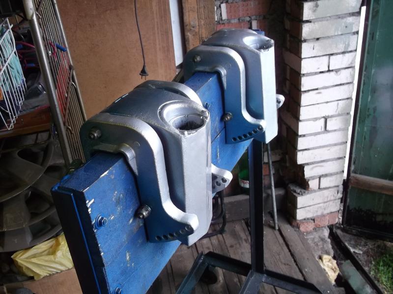

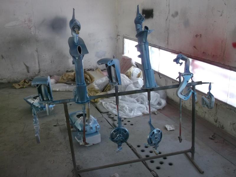

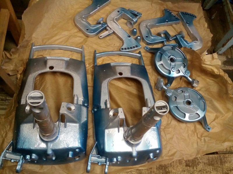

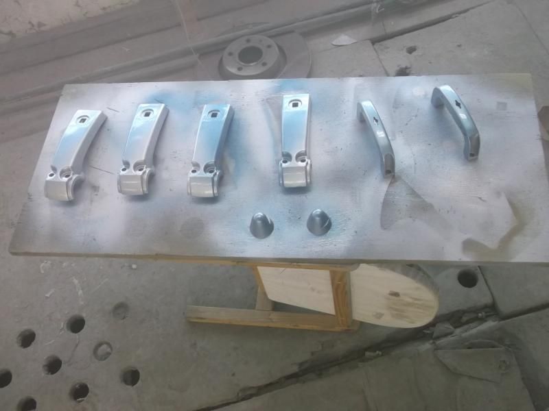

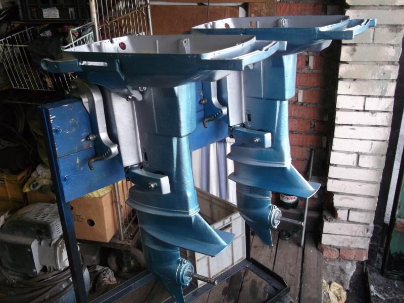

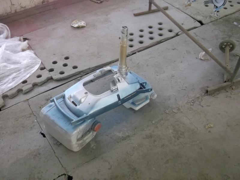

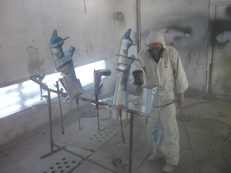

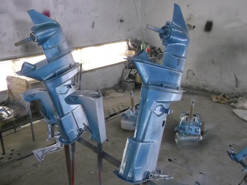

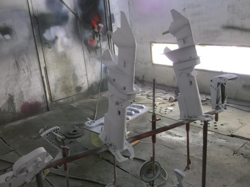

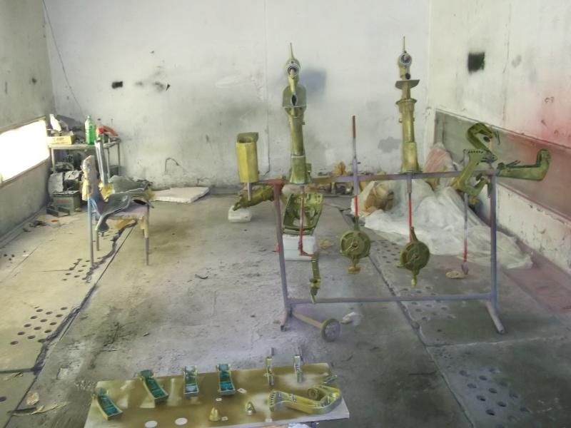

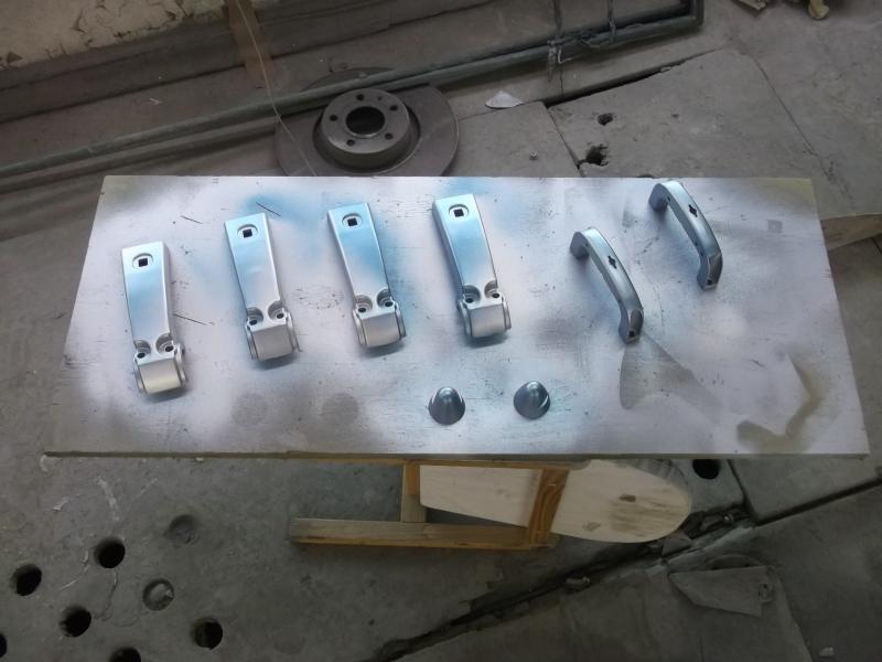

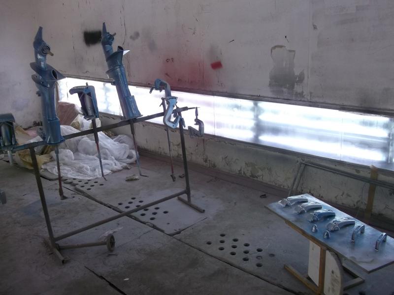

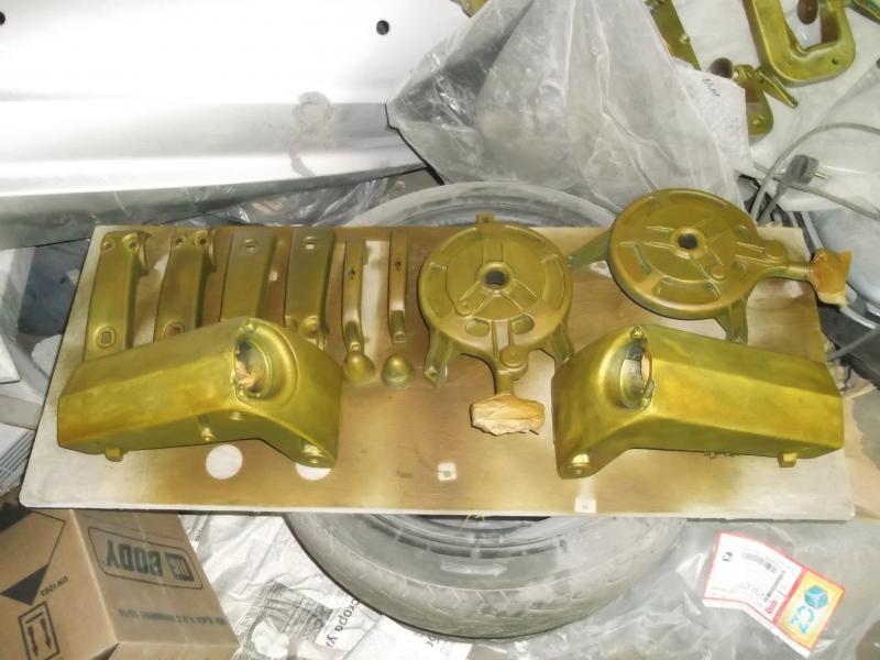

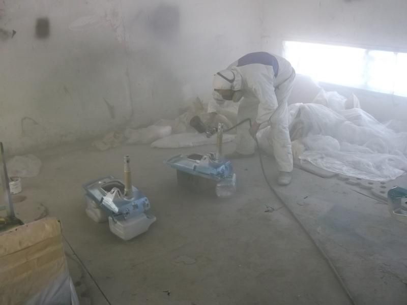

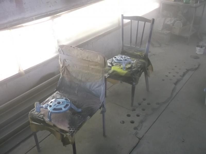

сегодня закончили покраску моторов! вчера положили кислотный грунт,а сегодня обычный и всё остальное :pardon: на фото маляр,который красил :yes:

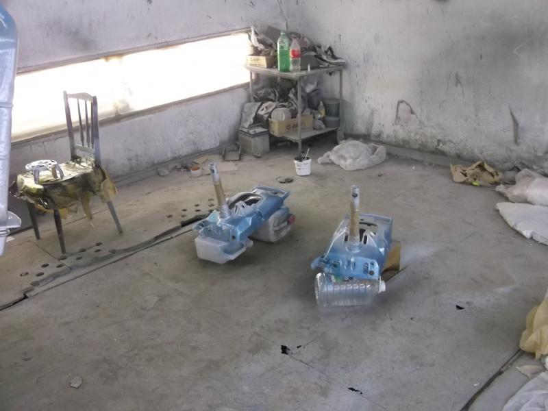

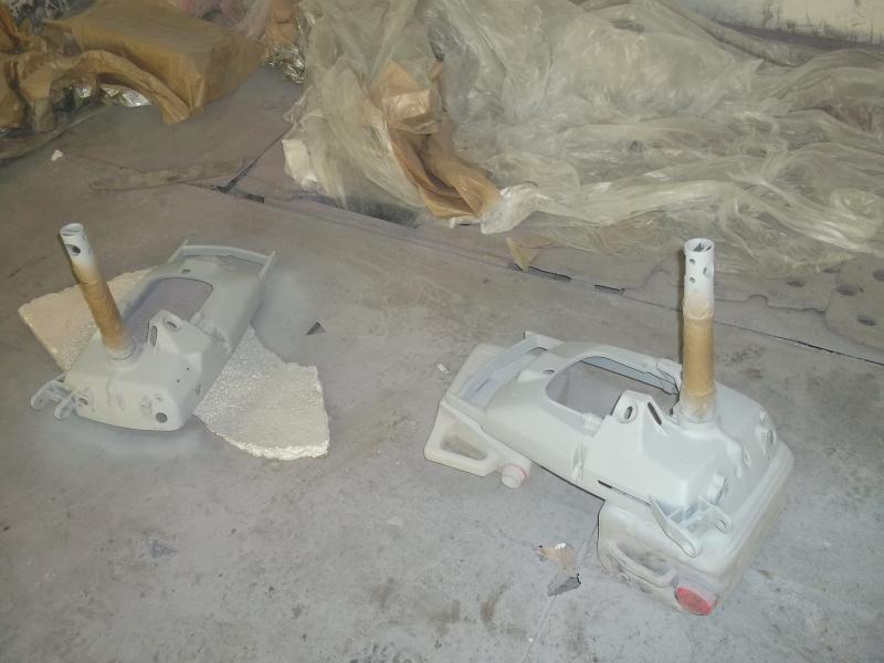

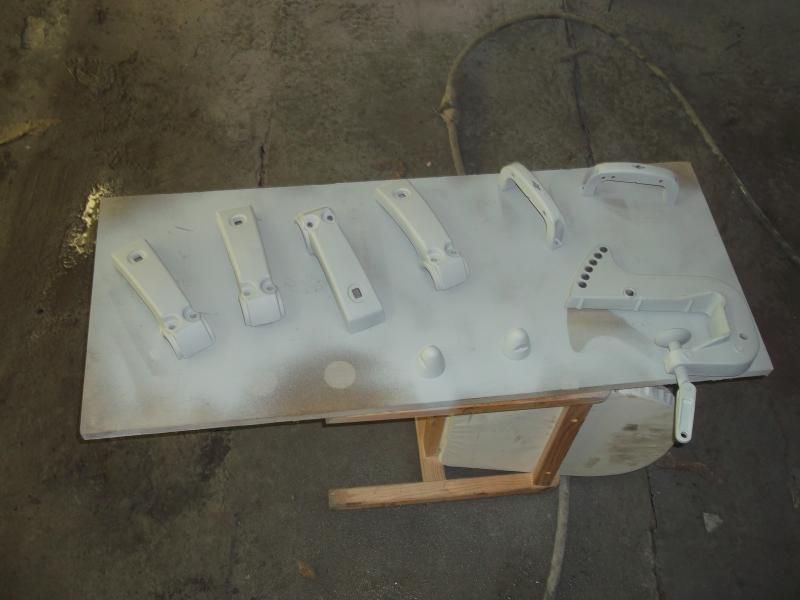

правда фото не по порядку получились :pardon:
20 789
1 147
Re: 92 НЕПТУНА (реанимация моторов)
Гламурно
3 907
Опа-на........ Вот это красота :good: :good: :good:

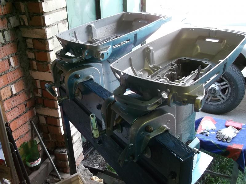

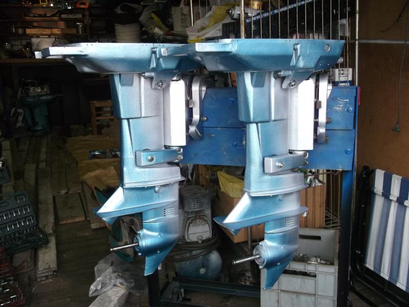

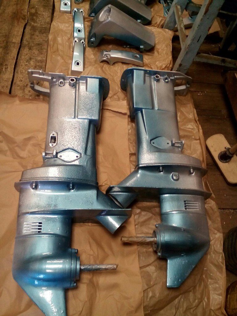

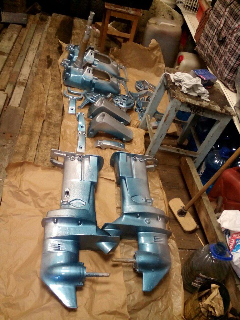

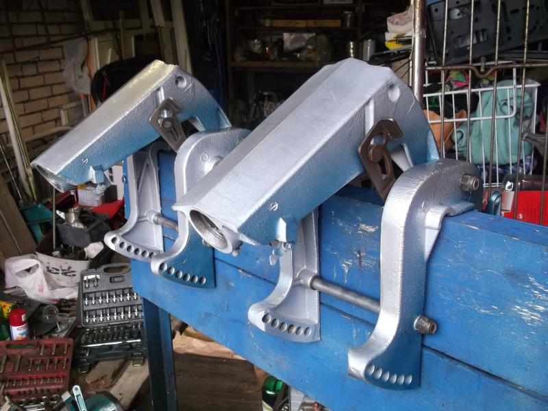

вот красота наша приехала до дому, лежит переливается....живопись!!! как минимум Микеланджело!
Макс43
22.10.2013
586
69
Краснодарский кр. Кропоткин
Днепр, МКМ, Норд-Сильвер 390
Как все красиво!!! Прям жалко, на воде так быстро вся эта красота обдирается...

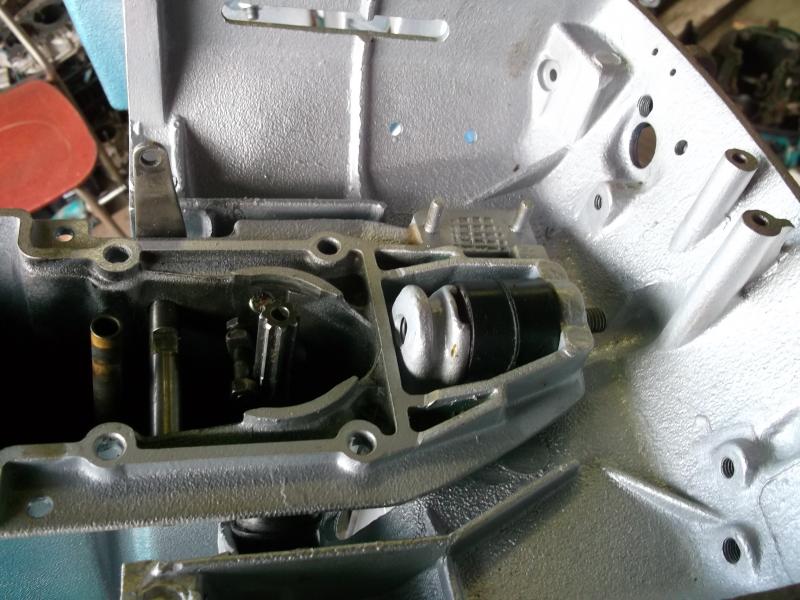

Макс,а бензонасос Нептуна имеет какие регулировки? чего там за гайка пластиковая с верху? есть смысл его разбирать?
vovan944
16.05.2013
1 753
71
Астраханская обл. Астрахань
Казанка-М, Казанка-5
Шайба там резиновая и сеточка стоит...Вот шайбу лучше поменять, она там наверняка дубовая стала.
самопал и совко моторы. там проще вообще не красить. а буржуи хорошо красят.
У буржуев краска не такая которой мы тут привыкли художества наводить, у них скорее всего порошковая, она в разы прочней.
каждый делает как хочет! хотите не красить-не красти,катайтесь так на обшарпанных ! нам не влом было покрасить,а когда надо будет,ещё покрасим-не вижу проблемы!

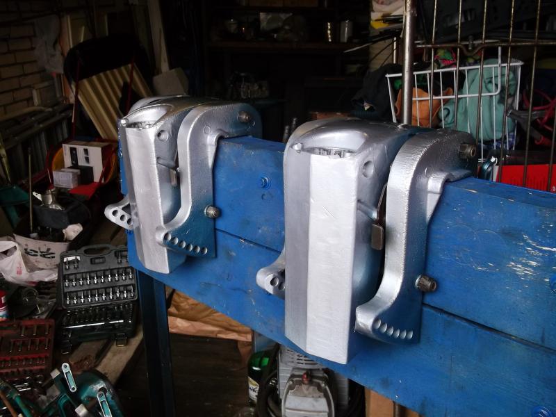

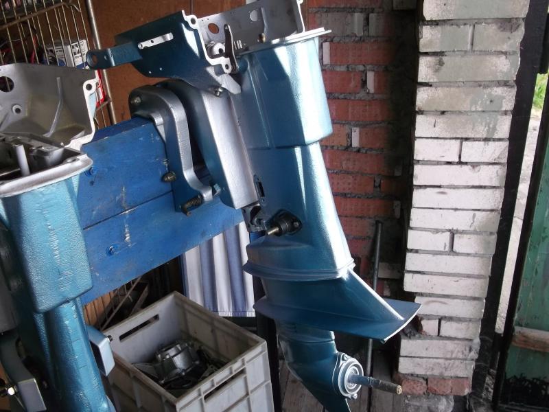

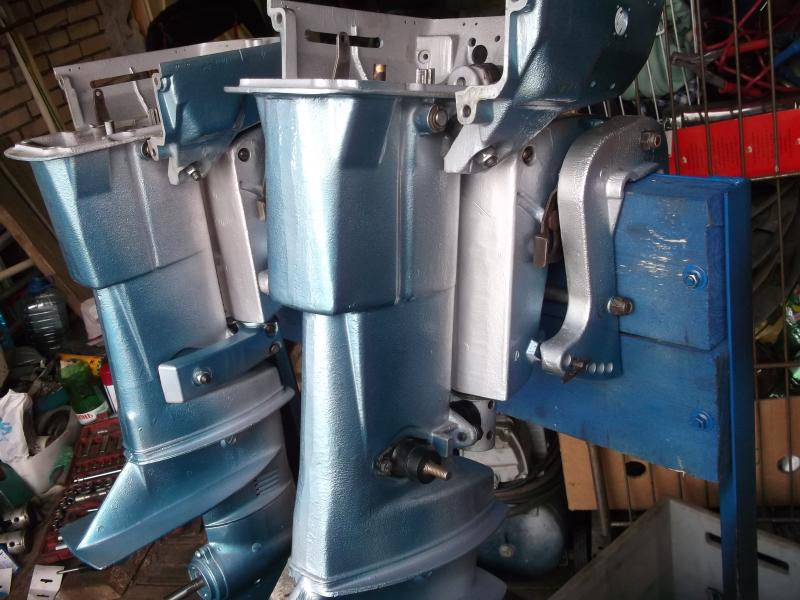

сегодня собирали всё что можно :)
