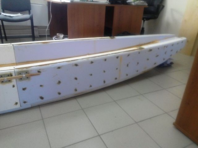

Поставил кеяк "на лыжи". Без лыж ОЧЕНЬ нежное создание получается. это вам не надувательское судно... а "мягкое мягкое... как пушнина"... :crazy:

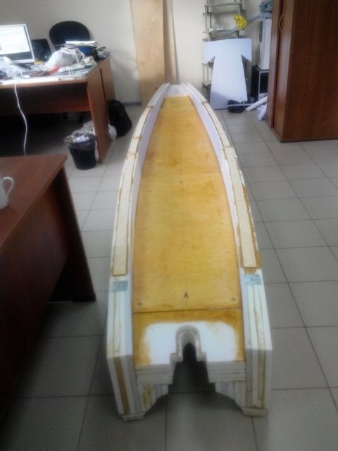

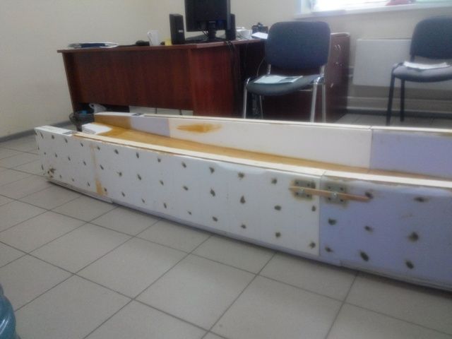

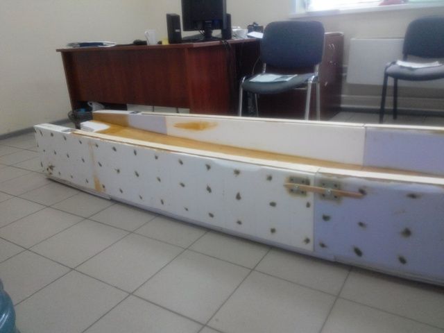

Соединил половинки на временные планочки (от кисточек ручки)...
Абсолютно жесткое соединение - поднимаешь за нос - никаких люфтов нет...
Разметил кормовые опорные площадки... (2600 мм от носовых). Это для крепления кеяка между баллонами катамарана...
Далее вынос кеяка на крышу и обтачивание углов.

Просахатил Твоё сообщение. ;) А ка же центр тяжести? Вроде высоковато. Но уже есть на, что посмотреть. :good:

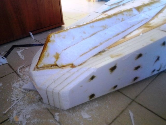

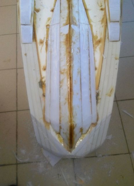

Обмерил окончательные габариты...
Длина 3900 мм (кормовая секция 1850мм, носовая 2050 мм)
ширина 760 мм
высота 350 мм
... паль летит с крыши по кабинетам... (Женщины сделали китайское предупреждение... :crazy: :crazy: :crazy: )
Придется абтачивать корму апосля рабочего дня...
Вес обточенной носовой секции 12,8 кг :)

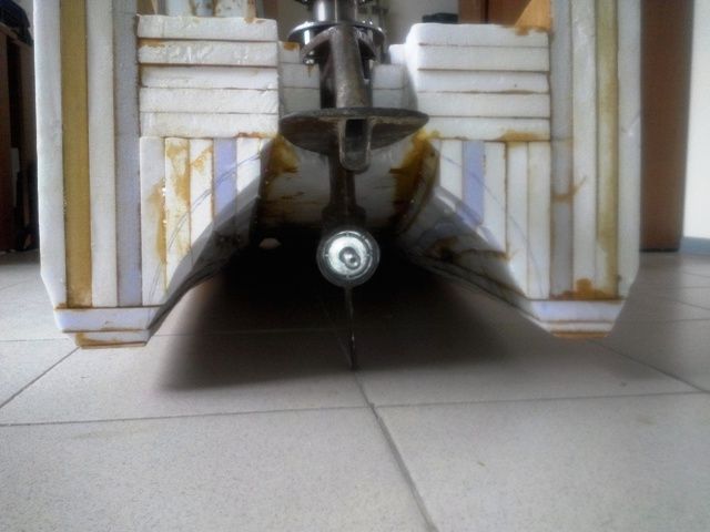

Определяюсь с тоннелем и креплением мотора...
Тоннель будет обточен по нарисованному радиусу (180 мм)
Обрезанный винт (до 155 мм диаметром) - весь будет в тоннеле, а вот клык думаю не буду обрезать - при наезде мотор будет подниматься...
Опорная плита мотора будет на 40мм выше бортов. Ось поворота мотора около 30мм выше бортов

Сегодня взвесил каяк... Перед оклеиванием днища вес ровно 29 кг... Думаю еще пару кг добавится... (борта уже заклеены)
