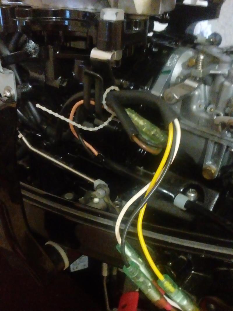

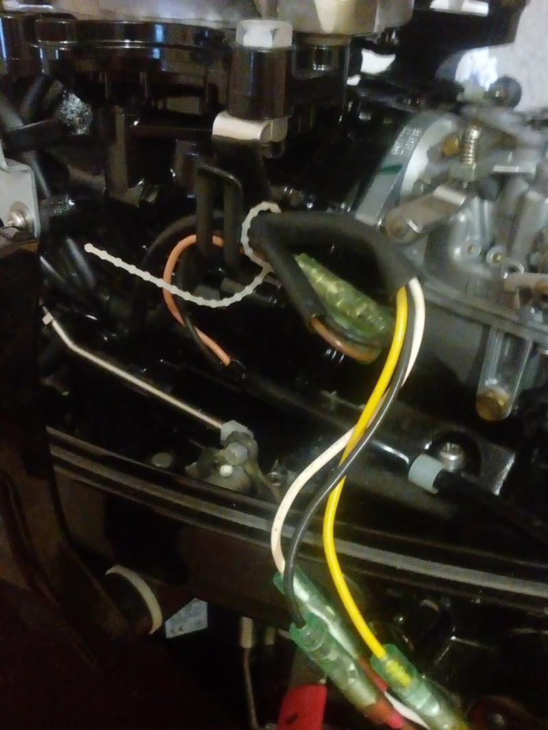

Nok1a23
20.05.2014
ветерок
Доброго времени суток, подскажите пожалуйста а у меня мерк 25 сеа про, прочитал тему все понятно , но у си про выходят 3 провода из под моховика желтый белый и черный , помогите зацепить правильно
