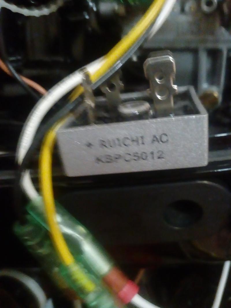

N Nok1a23 пассажир Регистрация 20.05.2014 Сообщения 4 Карма 0 Город Пермь Имя Евгений Лодка Лодка Мотор ветерок 31.03.2017 #101 еще Вложения IMG_20170331_073828.jpg 63,8 КБ Просмотры: 923
луха капитан 1-го ранга Регистрация 13.07.2010 Сообщения 11 532 Карма 5 112 Возраст 51 Город Волжский-Волгоград Имя Алексей Лодка Снегоход Мотор быстрый 31.03.2017 #102 Так же черный с желтым- переменка,красный с черным выход на акб.
М МоторНик старшина 1ст. Регистрация 30.10.2016 Сообщения 90 Карма 3 Город Великий Новгород Имя Александр Лодка отсутствует Мотор отсутствует 31.03.2017 #103 белый - зажигание, чёрный - земля, жёлтый - зарядка. если верить таблице от "marine mechanics institute".
N Nok1a23 пассажир Регистрация 20.05.2014 Сообщения 4 Карма 0 Город Пермь Имя Евгений Лодка Лодка Мотор ветерок 01.04.2017 #104 Т.е подцепляю черный желтый к диодному мосту так как показано на фото у Александра , а белый просто остается висеть ?
