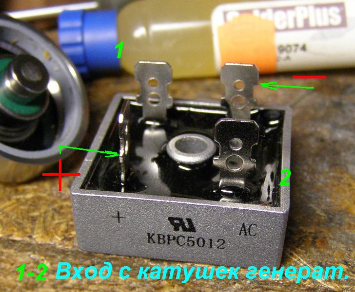

Игорь сначала к проводам генератора надо будет подключить диодный мост как Сергей на фото дал а к нему твой стабилизатор и только потом от стабилизатора уже дальше на лодку, ты когда все приготовишь купишь мы тебе на пальцах все расскажем ты подключишь и будешь счастлив это я тебе гарантирую :yes:

Ставь диодный мост, на плюс минус повесь лампочку от поворотника авто, заведи в бочке и посмотри на свечение, можно замерить во время работы напряжение на ней. Тогда и будет ответ, нужен тот блок который у тебя.
Советую его не ставить, если будешь ходить с АКБ. Так как на заряд батареи, 12 вольт... это не о чем. т.е. для заряда нужно примерно 13.5-14.5 вольт. Твой блок должен давать точное напряжение 12 на выходе, это как стабилизатор, полезная штука... но не здесь.
Вот еще тебе диодный мост, фото... с хорошим запасом!

Диодный мост на последнем фото то что доктор прописал :) , Даж можно попрощще в таком корпусе,, типа 2510, 3510 подешевше будет :yes: Крепить кайфово, клеммы автомобильные и на корпусе нет никакой напруги :good:

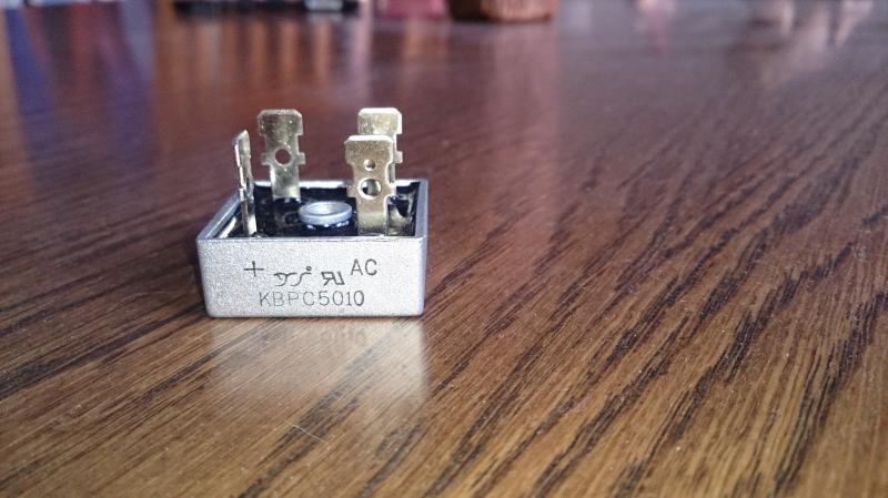

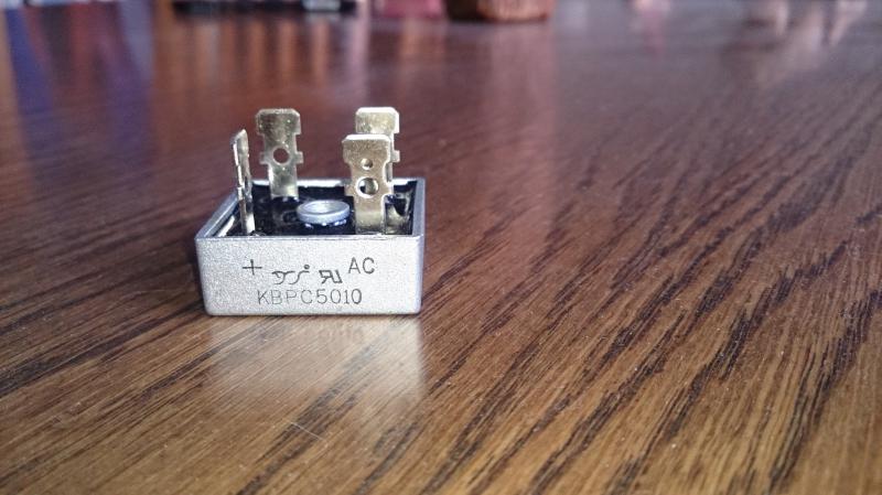

Вот удачно сегодня заехал и купил диодный мост как посоветовал Александр. Буду устанавливать его как указано выше. Выпрямитель-стабилизатор хочу поставить непосредственно перед потребителями. Так верно?
ива
05.12.2014
82
челябинск
игорь
прогресс 4
мекури 25
Вот фото.
3 911
НЕ совсем лучше смонтировать все в одном месте :good:
