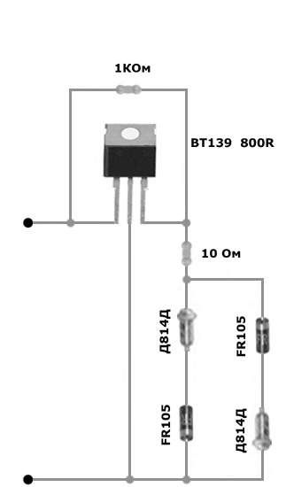

Кстати да... Себе на Вихрь делал вот такой. Схема с мотолодки.ру, только нужно подбирать стабилитроны. чтоб на выходе было 13.8. А то у меня получилось по этой схеме 8.5 вольт на выходе.
3 911
vovan944 сказал(а):
танкист сказал(а):
8 деталей паяльник и пол часа работы :yes: и по цене рублей на 400 :yes:
Вот еще один стабилитрон последовательно ставишь и как я сказал 8 деталей :good: :yes:
