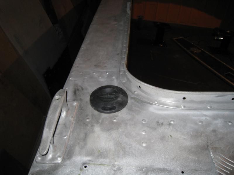

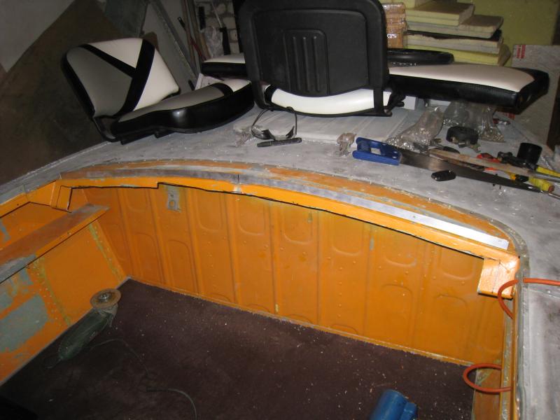

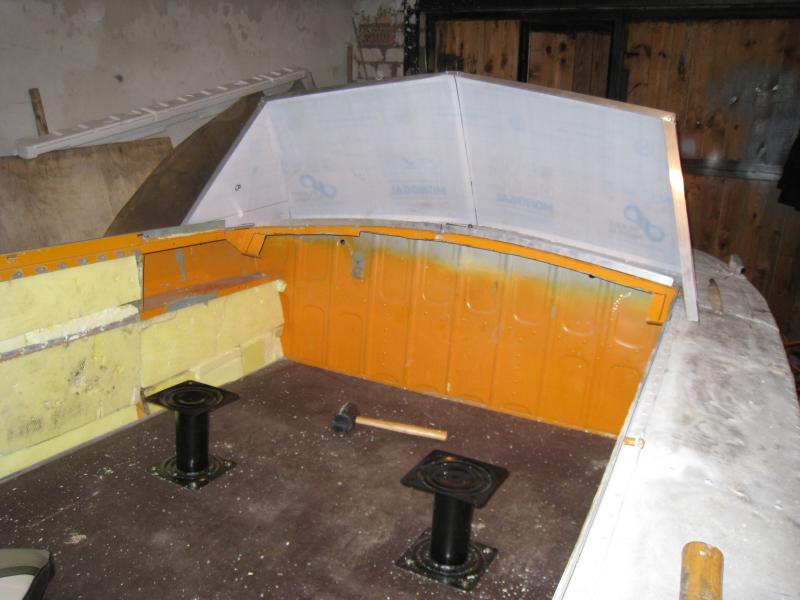

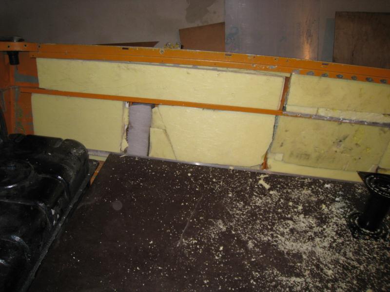

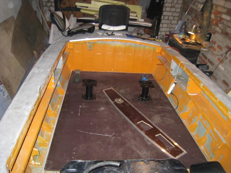

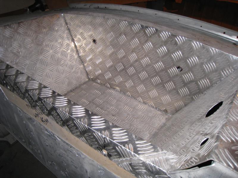

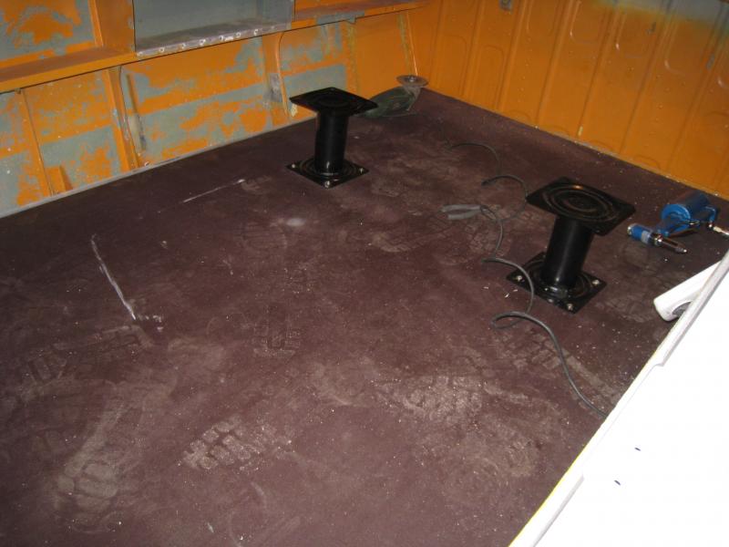

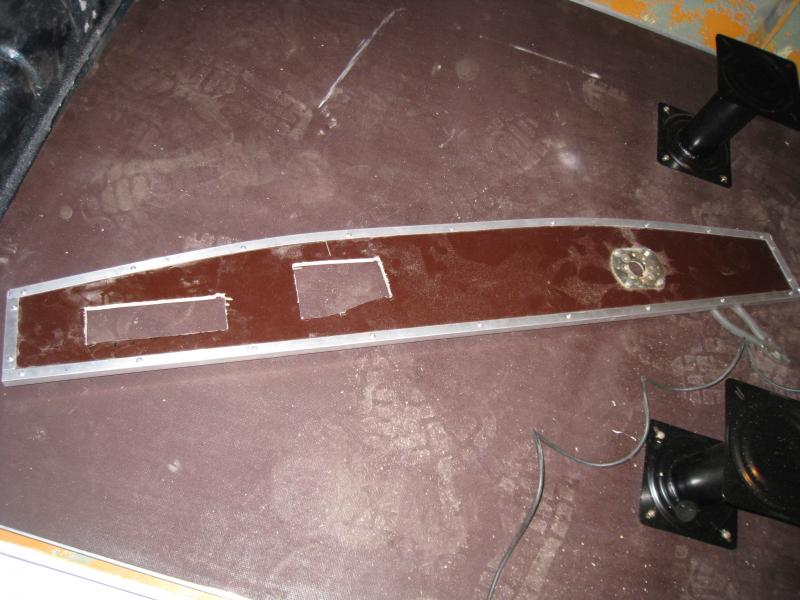

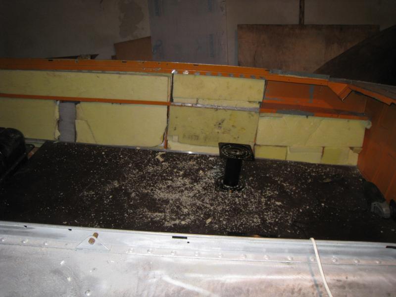

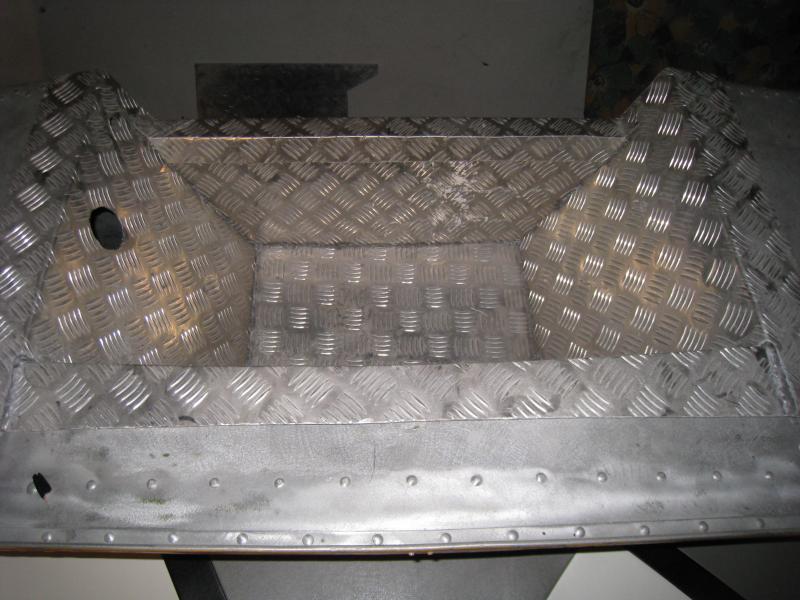

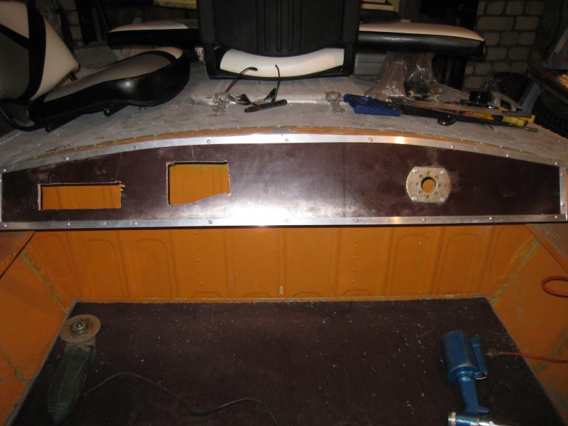

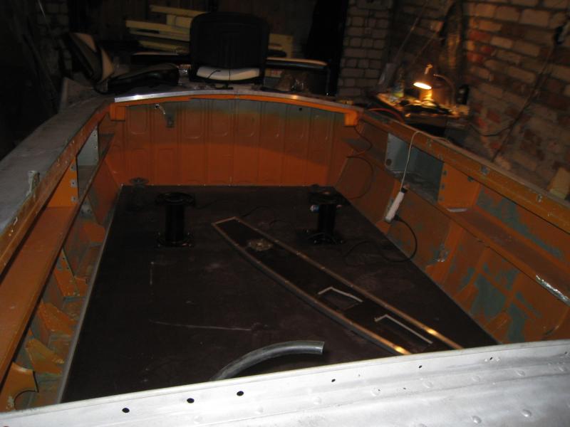

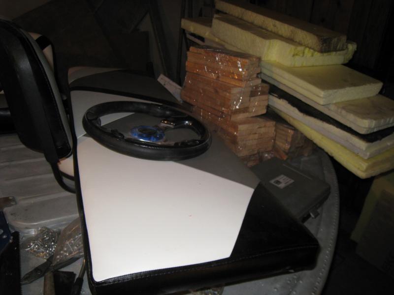

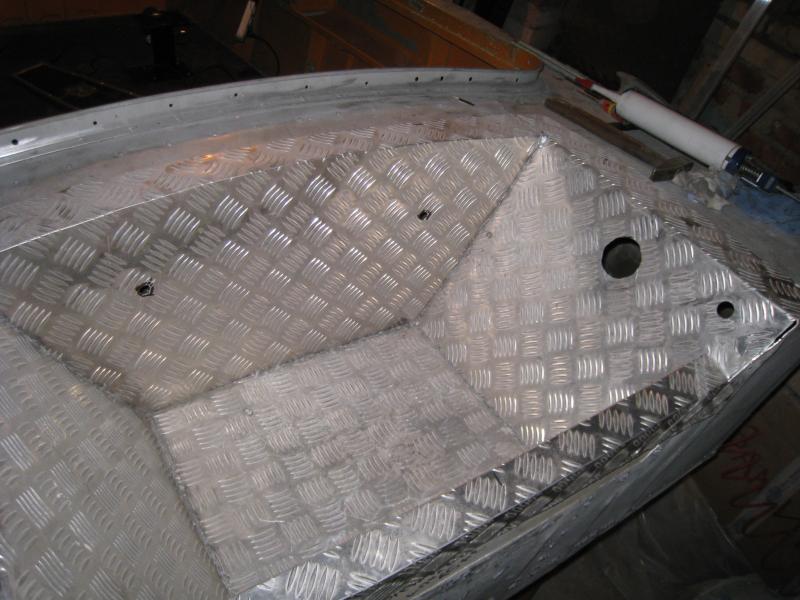

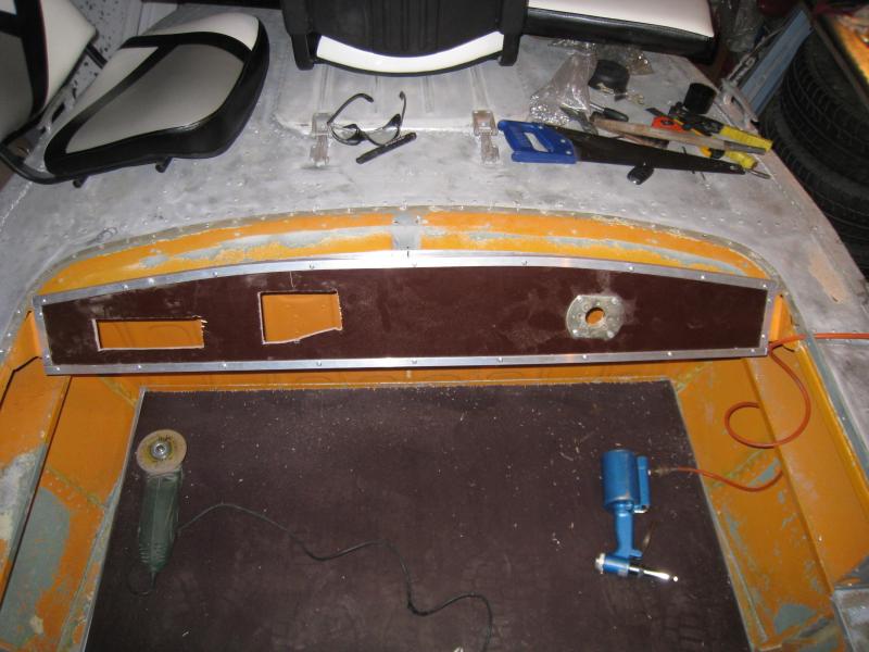

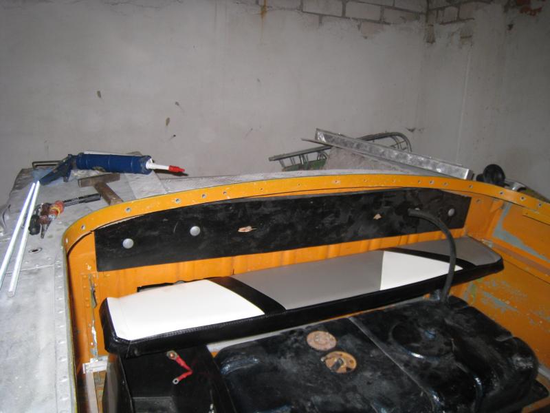

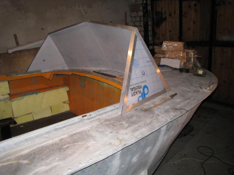

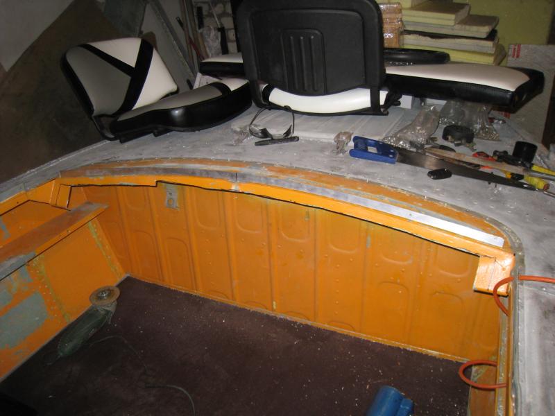

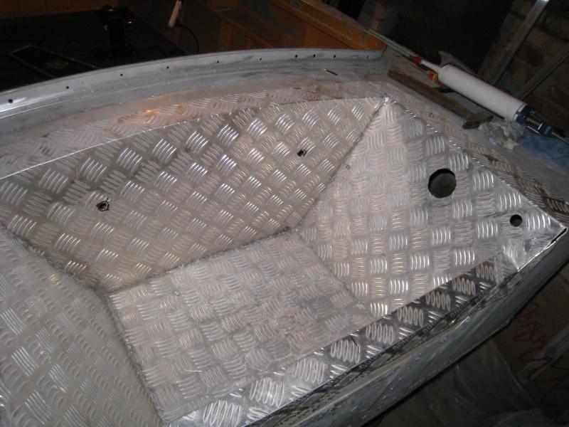

Вот немного фоток о проделанной работе :hahaha: .Начало уже есть :good: .Как то так. :)
Отличное начало! Молодец! :good:

1 354
Называйте кем хотите, но скажу. Спорим он будет синий, ни чего нового. Сначала читаешь у хозяина куча идей, кончается одним и тем же зашить борта фанерой, покрасить в синий цвет. Даже знаю что будет потом, борьба с дильфином и утверждение что из за покраски пошел намного лучше чем раньше. Все знают косяки прогресов, может с их устранения начать. Извините но кто то должен говорить гадости.

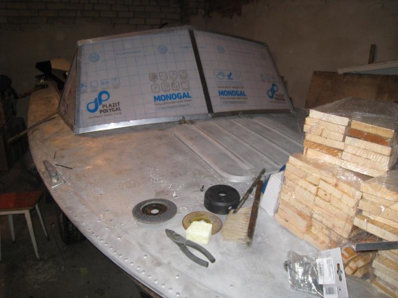

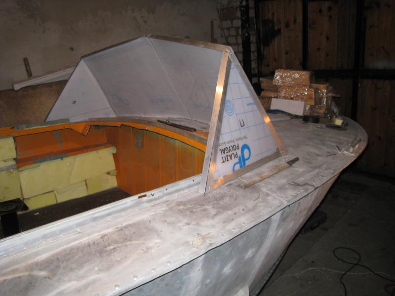

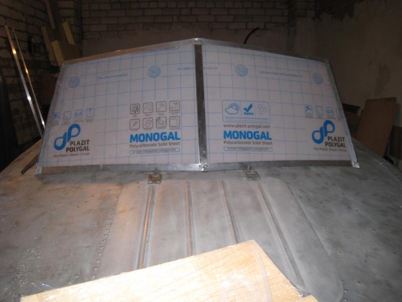

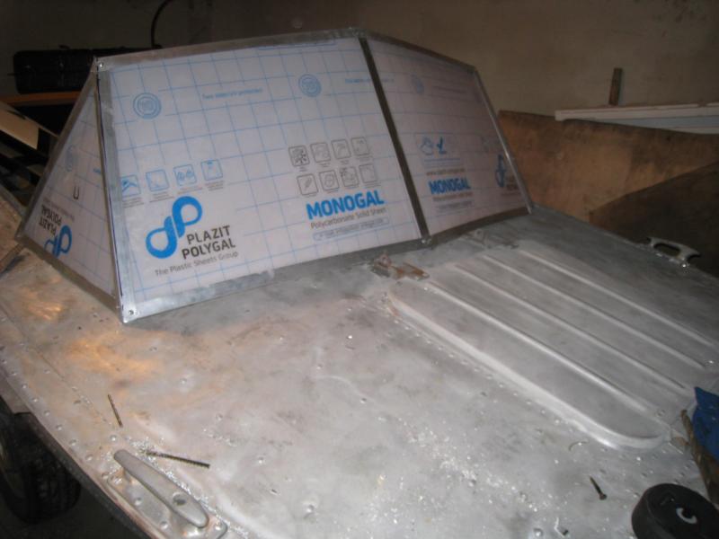

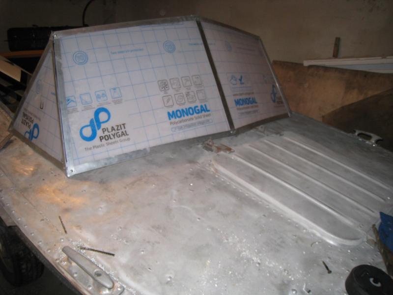

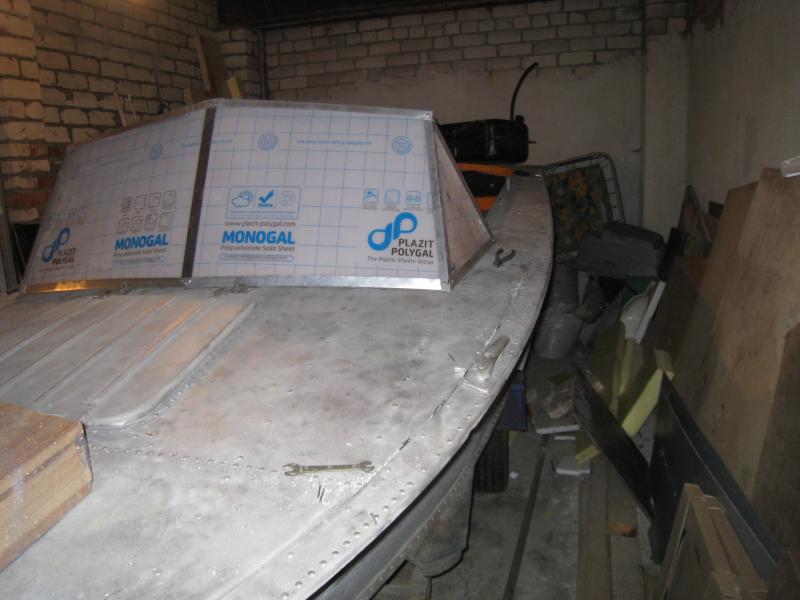

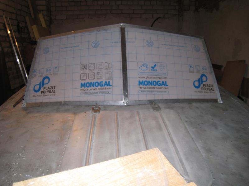

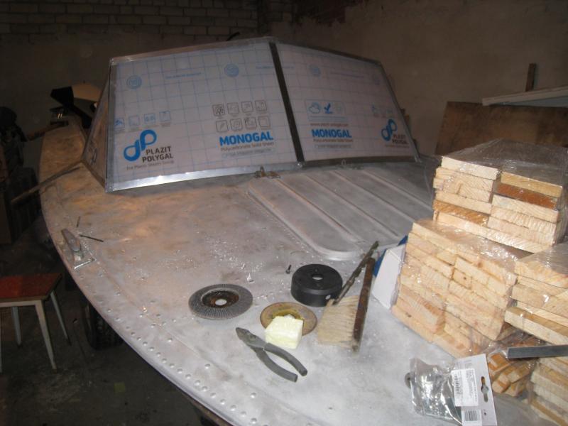

Немного поработал и склепал лобовичек :hahaha: . Как то так вот :) .

ну что могу сказать-Молодец! друга не бросил! исполнение,как всегда,на высоте!!!

Ну вот уже вид преобретает...мне нравится...!!! ;)
А мне вот не нравится, когда центральная стОйка изумленно торчИт выше боковых... напоминает ошарашенного мульт героя :D ...
ИМХО конечно :bebebe

Дим .Самое главное чтоб мне и хозяину лодки нравилось. :hahaha:
