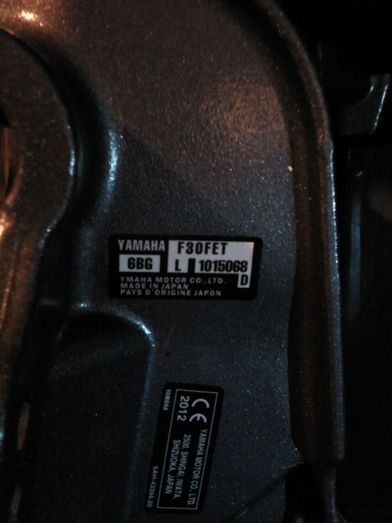

100пудово Yamaha F30FET переделывается за 20 минут в 40-ку без потери ресурса, можно и больше раскачать мозги, но... как поведет себя - вопрос)))
Да нет такого мотора...только 40 FET :)
Убил нах! :crazy:
Но 30FET нету. Может буквы другие...30 хватает но с такими буквами нету... :)
Валерьевич, фотку шильды скинь - делов то... :pardon:

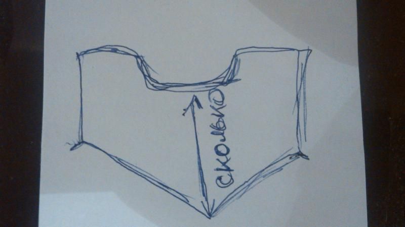

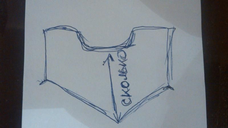

На сколько надо поднять транец по длинную ногу...?

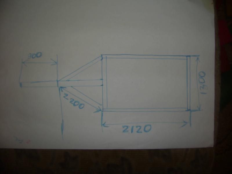

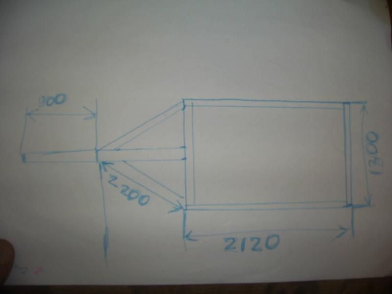

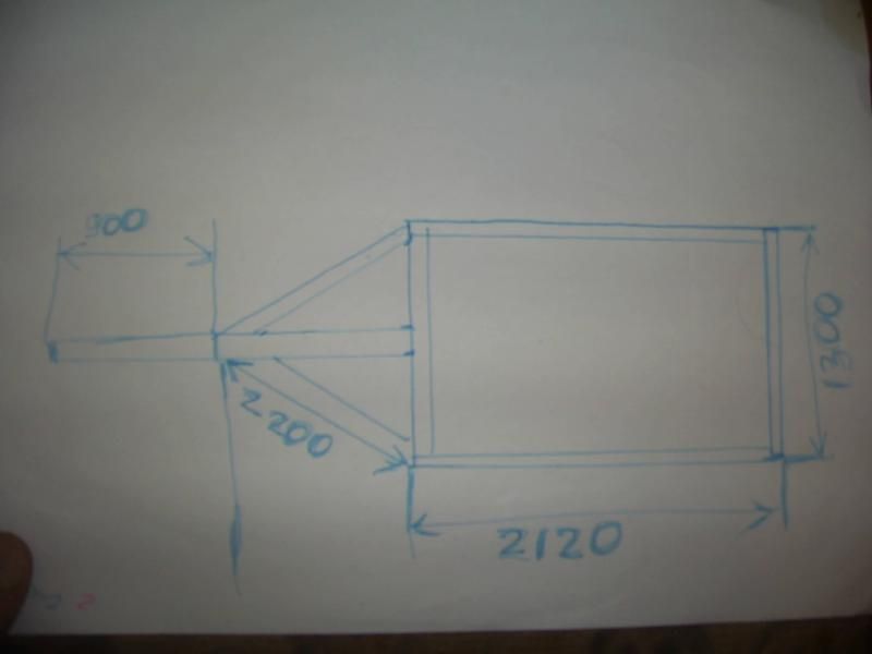

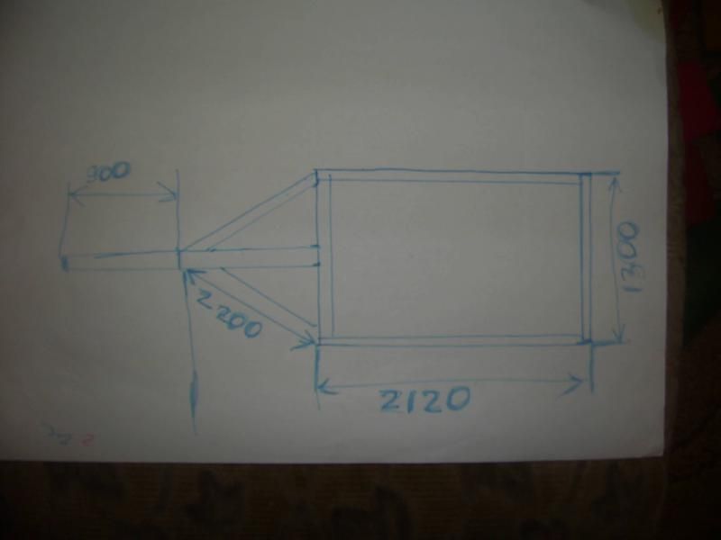

Вот размеры, сори за качество и за задержку :sorry:

все размеры в мм

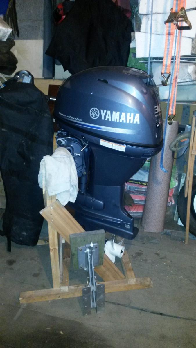

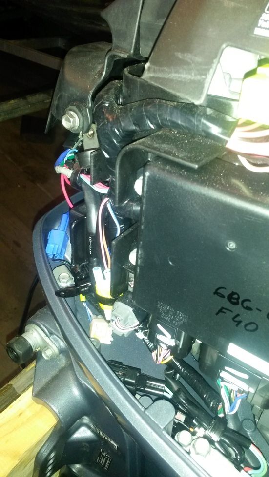

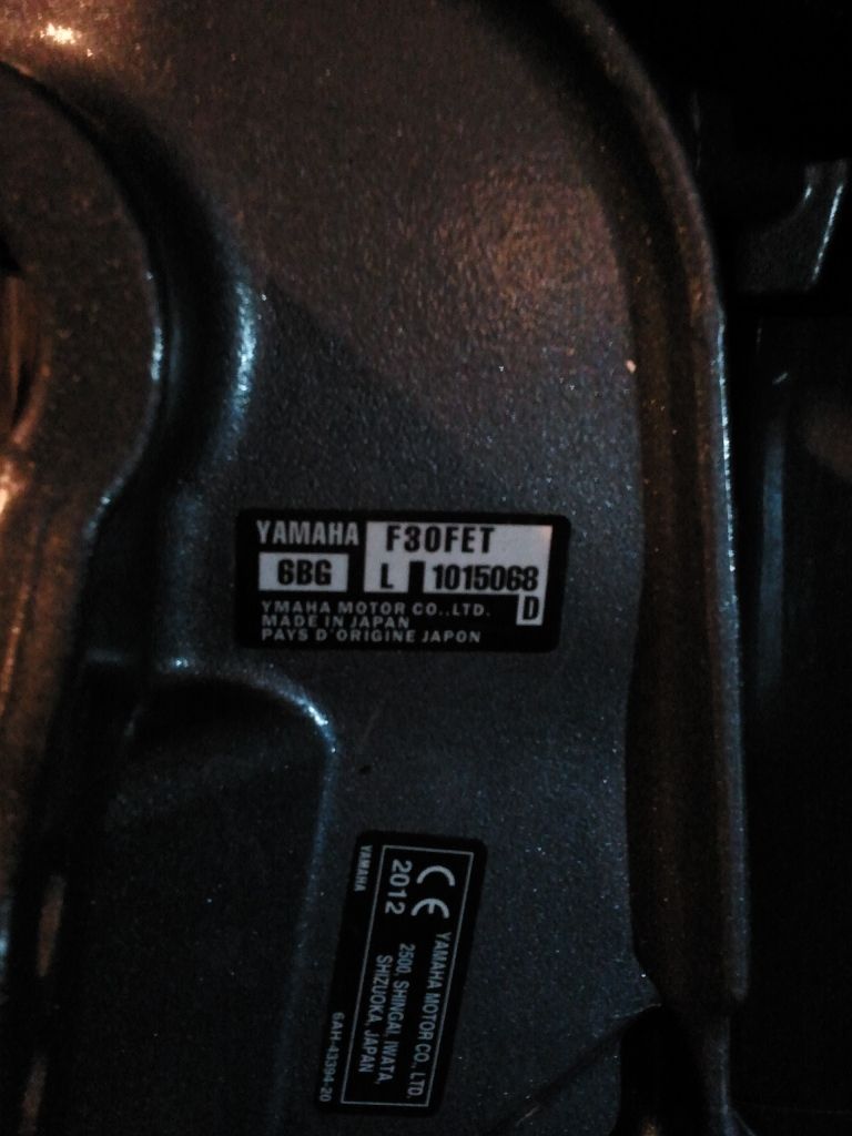

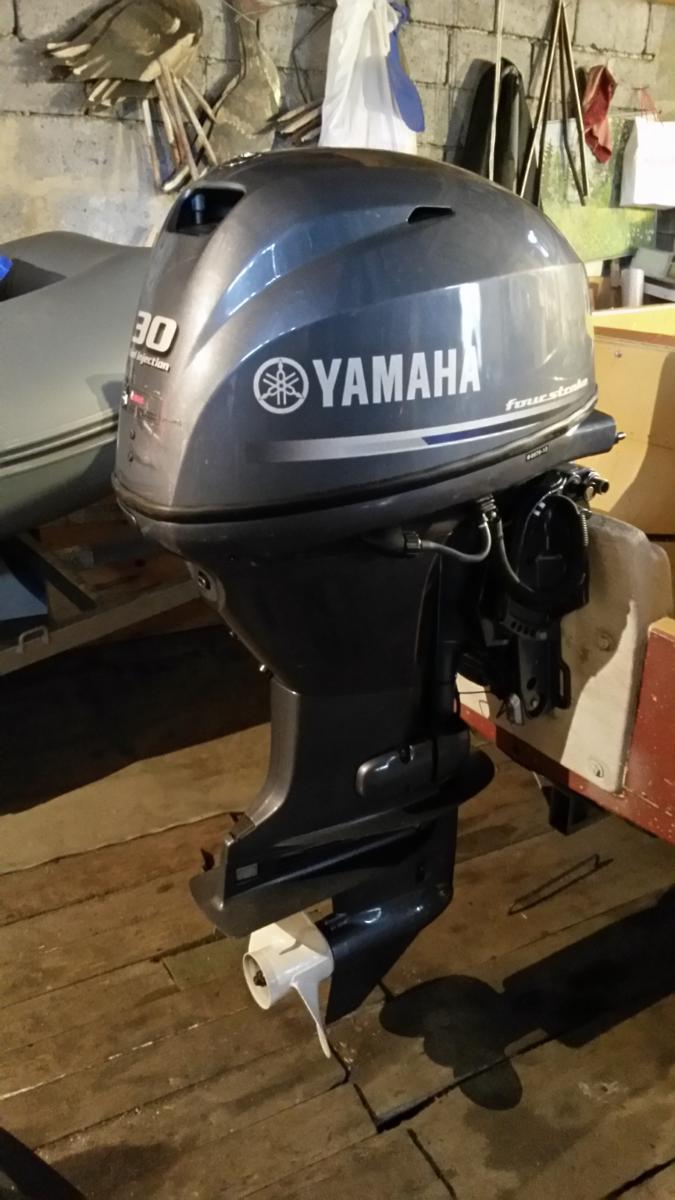

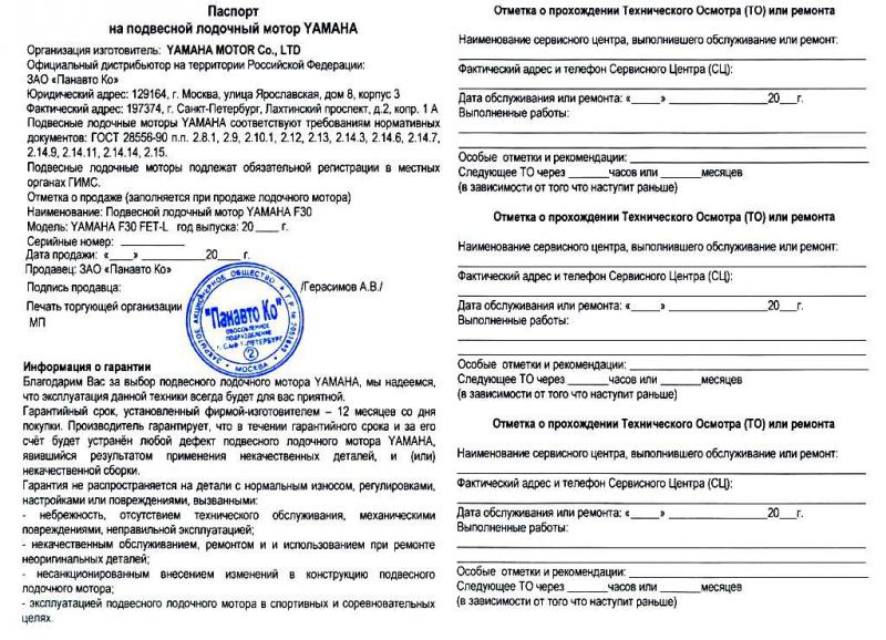

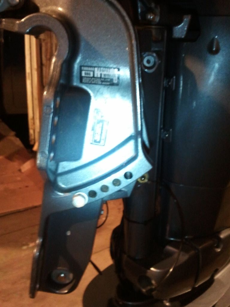

Дима, стыдно признаться... В компе фотки потерял))) Разве что дать челу ссыль на тему - пусть 17 страниц почитает )))
Вот: topic4203.html
9 344
720
О!!! Нашел ))) на 10-й странице описано...
ну нового я найти не смог...может это старая версия...40 есть...30 новых нет а сколько он в россии стоит..?

1. Их в России не продают.
2. Версия - последняя на сегодня))) 4-е поколение, впрыск...

Я не имел ввиду усилить...я хочу поднять транец и я хочу узнать размер.... :pardon:
9 555
4 758
Дима, в инструкции к мотору у казана рекомендованная высота транца.У Прога стандарт 380мм ,это моторы с буквой S.Если в индексе двигателя последняя буква L то транец от 508мм,но это как правило.Поэтому внимательно прочитай инструкцию там всё есть.
