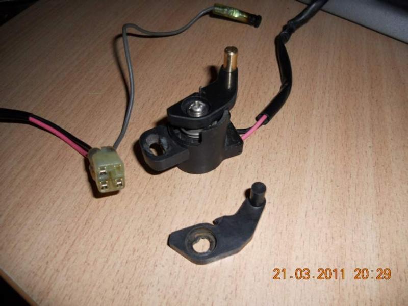

На оси подъема мотора стоит датчик указателя трима. Выглядит он вот так. Стоит дорого.
от 6000 до 11000р.
от 6000 до 11000р.
Спасибо...буду искать... :)
