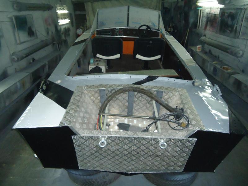

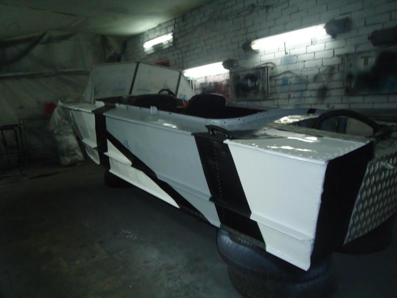

Подскажите, какой толщины фанера использована для изготовления панели, как вы её крепили и как сделали изгиб в верхней части, заранее спасибо)
alex_baykal
08.11.2015
79
30
Прогресс 2М
Suzuki 40 Yamaha 30
И ещё вопрос, какими клепками клепали транец?
дмитрий103
16.11.2014
86
минск
дмитрий
касатка, прогресс 2
тохатсу 40
alex_baykal сказал(а):
И ещё вопрос, какими клепками клепали транец?[/quo
Фанера на понель из 9 мм верх и низ из 6 мм..клёпки я не знаю какие потому что мне делал Илья..тебе нада у него спросить
qwertym
19.02.2013
2 935
171
Минск Беларусь
Илья
Yamaha F-40 BETL
Для панели фонера 9 мм на борта 6 мм на пол Дима захотел 12 мм но можно было положить и 9 мм зачем этот лишний вес в лодке. :)
qwertym
19.02.2013
2 935
171
Минск Беларусь
Илья
Yamaha F-40 BETL
Обычными вытяжными заклепками внутри между металлом Пулеуретановый кузовной герметик :hahaha:

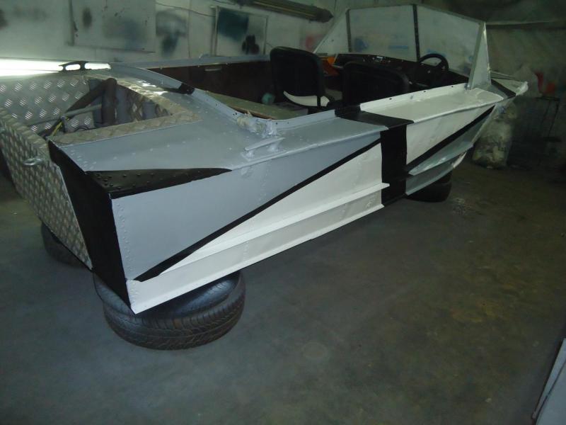

Почти закончил..
9 546
4 747
Прикольненько!!!!
qwertym
19.02.2013
2 935
171
Минск Беларусь
Илья
Yamaha F-40 BETL
Дима :) Классно получилось :good: Зачет!!! Лови зелень!!!

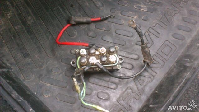

Ребята подскажите чем можно заменить реле гидроподъема..
911
Парой стартерных авто реле скоммутированных "по мурзИлке" ;)
Если не секрет ...как это сделать..?
Дима тебе нужен просто хороший электрик вот и все. :)

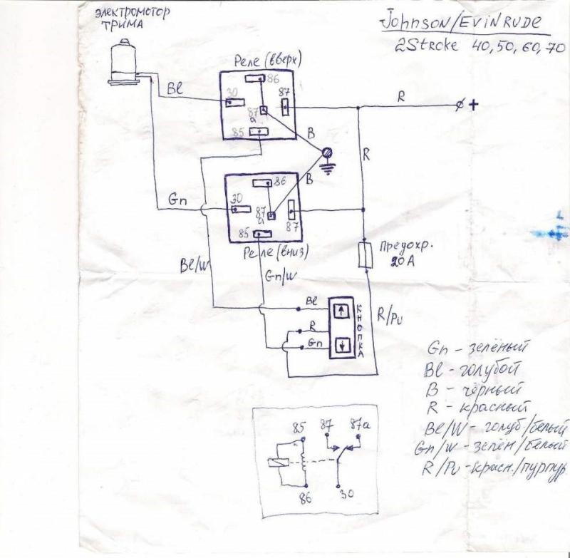

ТАК что Димьян давай дерзай схема есть .Как то так.
