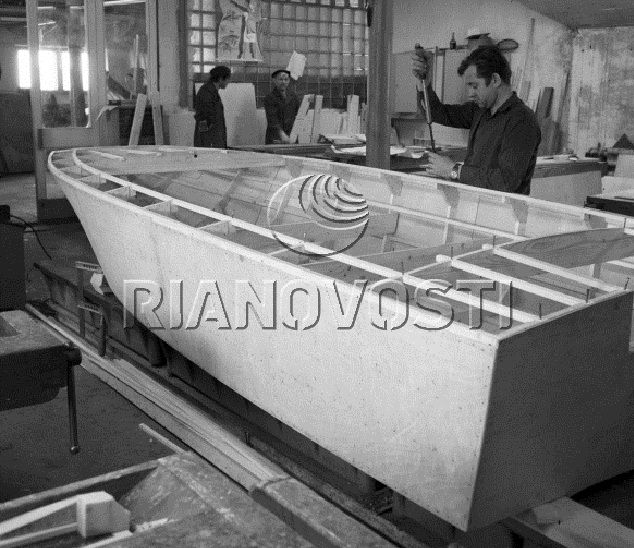

Под ваш планируемый ПМ 9,9-15 л.с. и нагрузку 300-400 кг, для реки, нужна лодка с небольшой килеватостью, размером примерно 4-4,5 м на 1,5 м и весом около 100 кг. Отсюда и выбирайте проект. Наиболее подходящий это "антикризисная лодка", строительство методом "сшей и склей". Если выбираете старые проекты, которые во многом не хуже новых, то их чертежи наверно надо переводить в "карину", или строить лодку по старинке, сначала силовой набор на стапеле, затем обшивка, как на фото.
