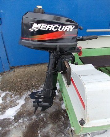

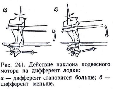

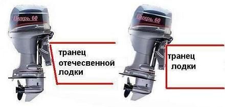

Лодка картоп.Какой угол наклона транца должен быть при размерах лодки по днищу 3100,ширина 1100.И что меняется в ходе лодки если нет угла наклона транца.
shalagin
05.08.2012
1 806
258
г.Сыктывкар
Ветерок-8м
Для водоизмещающего режима движения лодки не принципиально какой транец, вертикальный или с наклоном. А для глиссирования наклон необходим, что-бы поджимать ногу мотора к транцу и тем самым регулировать ходовой дифферент. Угол наклона транца на отечественных лодках около 10 градусов.

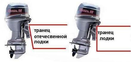

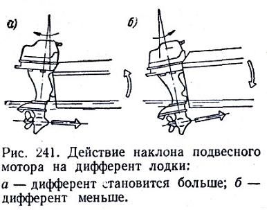

Сергей привет.Я наверное неправильно задал вопрос.Задняя часть судна корма.Корма стоит вертикально.Это косяк?Да и что есть тогда транец?А транец это что ранец.Он на моторе разположен.Ничего что я такие вопросы задаю.Начинающий я водомоторник.Лодка почти готова.Осталось дело за мотором.И для таких размеров лодки плм какой максимальной мощности можно задествовать.
shalagin
05.08.2012
1 806
258
г.Сыктывкар
Ветерок-8м
Не корма, а транец стоит вертикально. Подвеска моторов сделана под наклонный транец. На вашем транце нога мотора будет постоянно отжата и лодка будет идти с дифферентом на корму при глиссировании (рис. 241 а.). Можно сделать удлинитель румпеля и переместится вперёд, тем самым подавив подъёмную гидросилу силой тяжести :) У вас в профиле "Ветерок", его и ставьте на лодку, т.к. если ПМ свыше 10 л.с., то уже нужна регистрация в ГИМС, а это уже другая история.

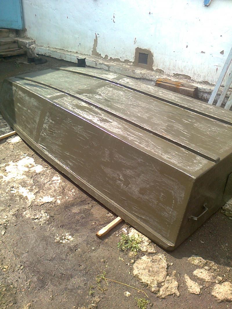

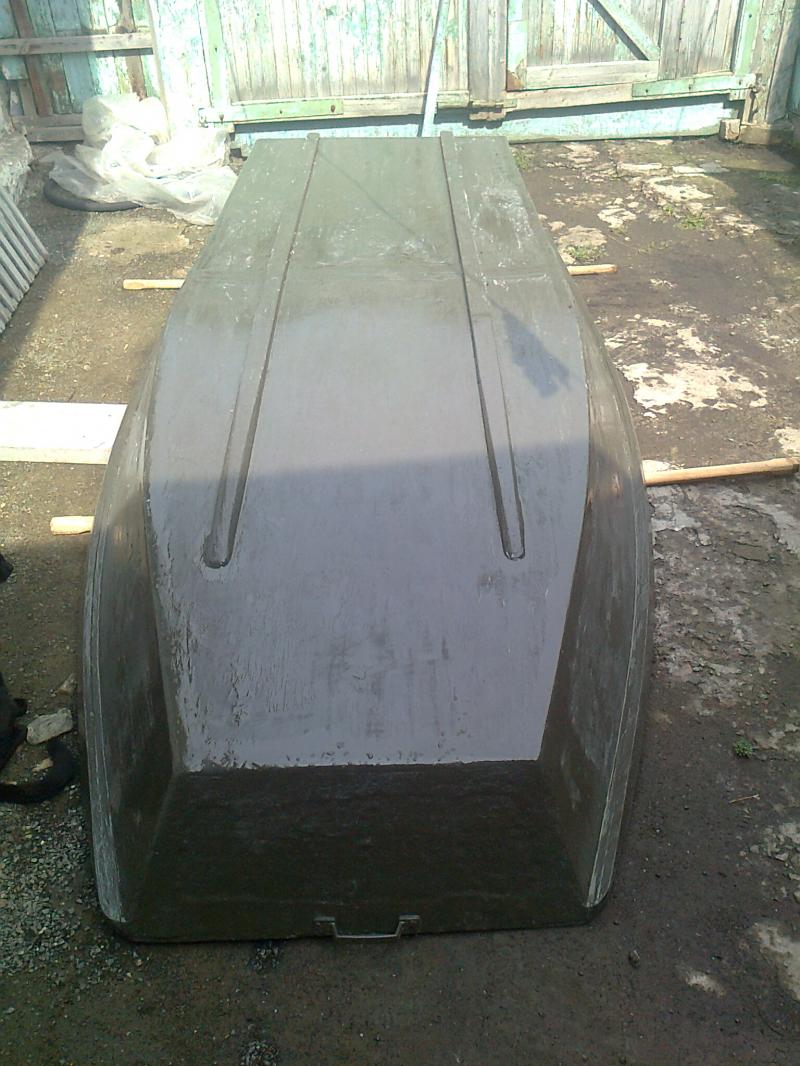

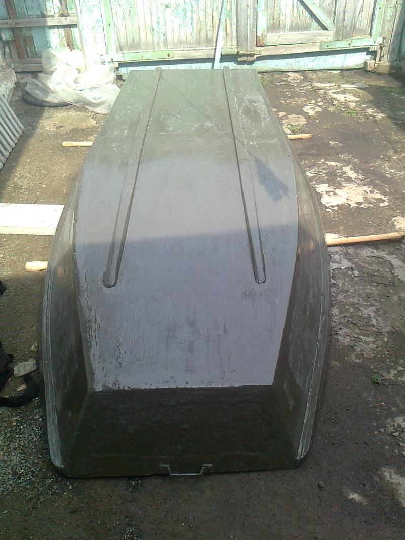

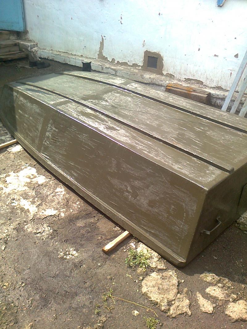

Размеры картопа.Дл. по днищу 3000,ширина 950,высота борта и транца 400,угол борта 20 гр,угол транца 5 гр,вес 65 кг.
shalagin
05.08.2012
1 806
258
г.Сыктывкар
Ветерок-8м
Размеры лодки аналогичны размерам "джонбота", http://www.motolodka.ru/johnboat.htm Поэтому и рекомендуемая мощность ПМ будет такая-же, 2-8 л.с., с учётом местных условий эксплуатации (скорость течения, ветер, волна).

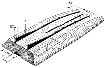

Сергей привет.Тут же самнения грызут.Например.Продольные реданы на плоском днище ближе к транцу делать на уменьшение?Это я к чему спрашиваю.Поток воды должен иметь плотную массу ,не разбавленную пузырьками воздуха,чтоб винт греб упористо.Без реданов же не обойтись,они для курсовой устойчивости лодки предназначены.Еще наверное нужны бортовые брызгоотбойники.В общем жду критики и советов. Ща вид сбоку скину
Ivan1967
04.04.2014
Назарово
солар
ветерк
Про реданы то не так все просто оказалось.Я про форму .Ну да на такой лодке может усложняю все.
shalagin
05.08.2012
1 806
258
г.Сыктывкар
Ветерок-8м
Реданы треугольной (в разрезе) формы ставят обычно на килеватом днище. На плоском днище это наружные кили (фальшкили) прямоугольной формы, для устойчивости лодки на курсе и защиты днища от истирания. Мотору они не мешают, т.к. расположены вне зоны действия гребного винта. Никакие скуловые брызгоотбойники не нужны, бортовые можно поставить после испытаний, если будут замываться борта. Можно поставить ещё третий фальшкиль, не доводя его примерно одного метра до транца (что-бы не мешать винту).
