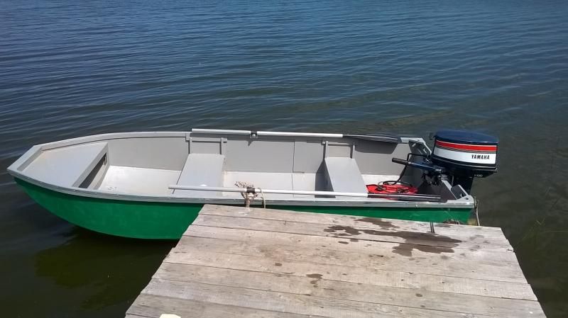

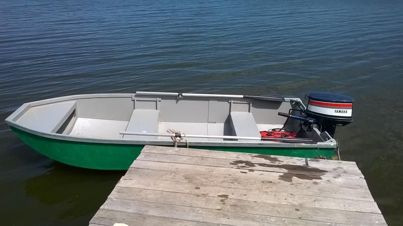

Приветствую!По лодке что могу сказать.Нужно было что то максимально открытое,остойчивое,ну и не слишком сложное в строительстве.Попала вот эта статья
http://forum.katera.ru/index.php?/topic ... l-do-35-m/ .Решил повторить.Я удлиннил в корме на 60 см,лыжу не удлинял.Нормальная получилась лодка легкая,в поворотах не сносит(снизу два редана),экстрим не устраивал,конечно на волнах долбит,но для нашей реки не критично.В одного на М 15 скорость по ЖПС 43 км/ч,остойчивая в статике.Фото процесса стройки не делал,этого проекта сделано не мало(в инете полно фоток).Для рыбалки нормальная лодка.
Нынче М 15 продал,лодку весной тоже продам.Сейчас подыскиваю себе проект под Я 20.
Я 20 под нее уже явный перебор.Как то так.
