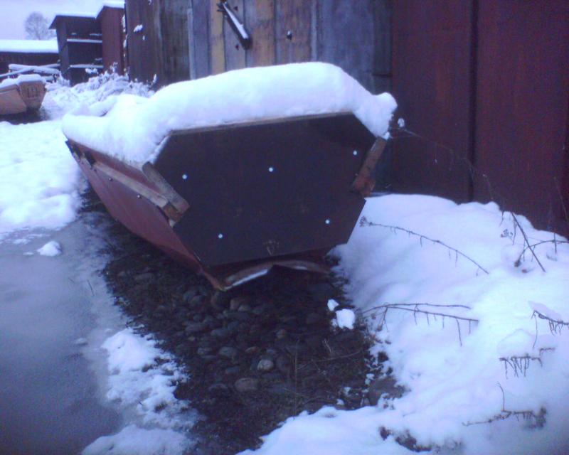

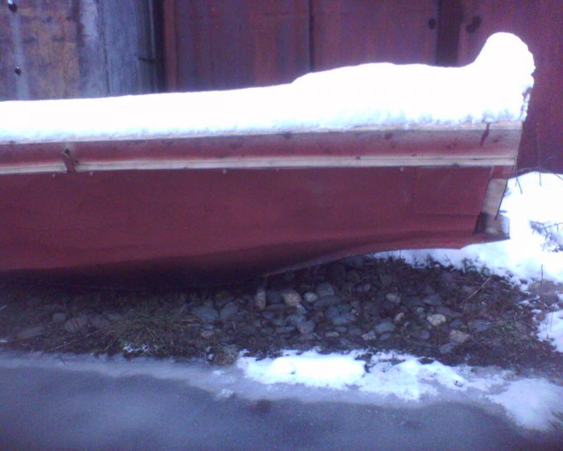

Рафаэлыч не понял в размерах.про обводы всё понятно.У тебя что гидролыжа полтора метра?Всё гениальное просто.У нас на 11 метровой гидролыжа 40см.За счёт переднего транца уменьшил длину.здорово.

Виталий, Гидролыжа 700 мм шириной... потом борта под 45 градусов до высоты около 200мм и потом вертикальные борта до высоты 420мм (высота борта на миделе)

Такую струйку можно сваять из защитной лыжи по дну из еловой доски шириной 200мм и толщиной 25мм. Выше нее сращенная на ус фанера 10мм (днищевая выкройка) А на бортах 8мм фанеры хватит... По технологии сшей и склей...

Рафаэлыч я так понимаю что ты увеличив ширину гидролыжи и уменьшив в ширину килевые доски увеличил этим устойчивость лодки?Если мне брать и уменьшать мой чертёж то надо увеличивать ширину гидролыжи и уменьшать килевые доски.Вопрос в каких пропорциях это делать?И насколько уменьшить общую ширину по бортам в самом широкм месте чтобы тоже не потерять устойчивость.У меня в оригинале ширина 1.5 метра.Я из метала хочу делать.

Из какого металла? какую длину? Счас порисую...

Ильдус да я же выше писал из простого чернухи.Мы осенью сляпали 9 метров очень лёгкая низ текстолитом подшили.загрунтовали покрасили и здорово.Только под пятнашкой грустно ехать.Хочу 7.5 метров в длинну но как у нас делают с такими обводами и чтобы моторчик послабже 30 лошадок.Под 15 или 9.9.Тонель я на 9 метровую на 30см сделал.
