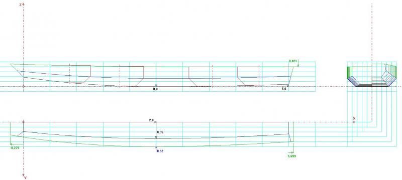

Вот с натуральной нашей струйки размеры и чертёжь.Вопрос на сколько уменьшать в ширину гидролыжу и килевые бока.

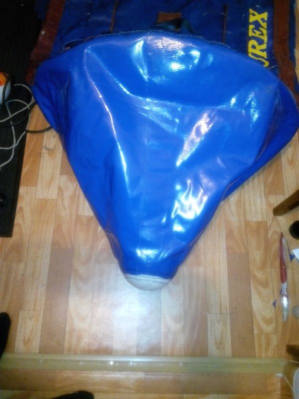

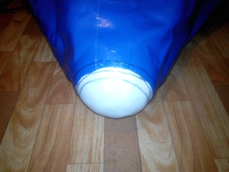

Образующая конуса до мячика 570мм
Ну, чего то Ты по скромничал. Я уж думал там хвост, дак хвост. :hahaha:
Надеюсь клеил без .....забыл, как правильно, стабилизатора. Ещё не раз переделывать.
Ильдус
16.08.2014
1 160
69
Красноярск
Ильдус
Джонбот, Катамаран с мотором, кеяк из пенопласта
Сузуки 15, Чих-Пых "чемпион 200", весла байдарочные
А вот не угадал... со стабилизатором... А заплатки на потертости без стабилизатора

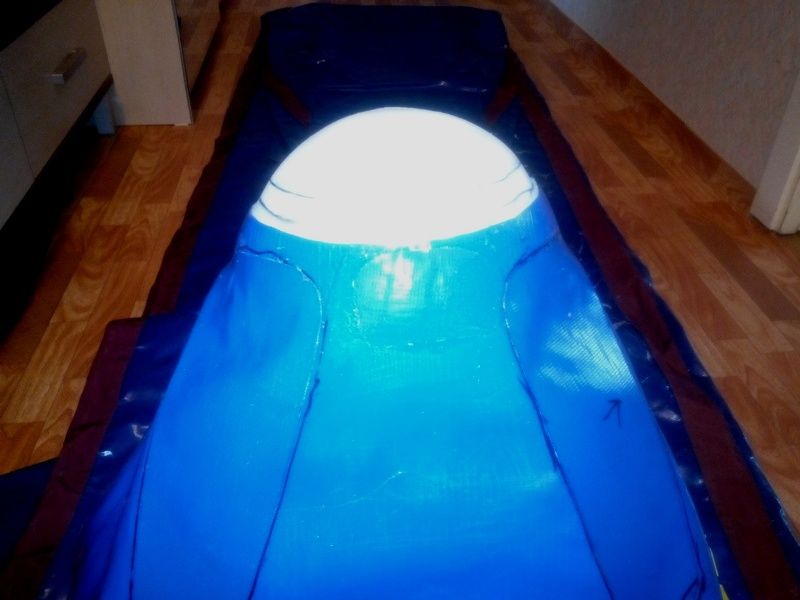

Вот спросишь у Михалыча насчет длинного конуса... все должно быть по золотому сечению...

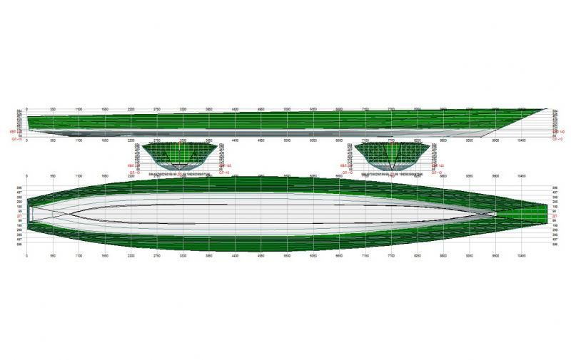

Виталий, вот такие простые обводы...
