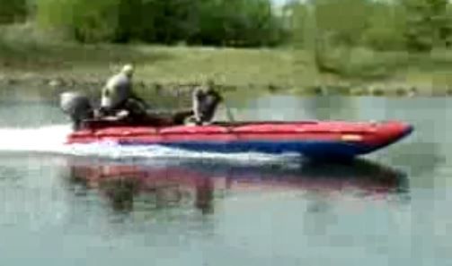

Да всё дело в том, что Это ктамаразматик со стажем. Базыбай проходили. Мне надо знать реальные показатели судов, то есть мощность мотора, скорость, загрузка. Вот, какая скорость у Вашего Фрегата с водомутом?
Корда
23.11.2012
988
Красноярский край
катамараны струйки
Приветы, Ветерки, Лонг Тайлы
Александр у ГИР и у меня есть набор видео этих Базыбаевцев лет пять назад. Там все видно . Эти кадры я помню. Мотор кажется 40 сил винтовой. Катамаран что-то тоже метров 7. Но как они "разгонялись " в трусах- позор. Я на пятиметровике 22 лс, с запасным ветерком, и имуществом кг300 шел по плесу 42 км. Это я к тому, что в природе ничего ни откуда не берется и никуда бесследно не исчезает. Эсли это не водка...

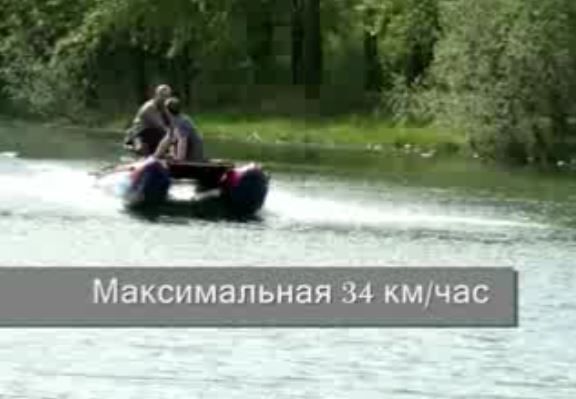

Михалыч, вот скажи мне. С какой скоростью должен идти мой катамаран с загрузкой 600-650 кг, если считать, что водомут выдаёт 20 кобыл на струе.
Корда
23.11.2012
988
Красноярский край
катамараны струйки
Вниз до 25-28 км плюс минус 2 км.
Катамаразматик
05.01.2015
1 449
Красноярский край
Саша
Спасибо. Где то так и идёт. Но надо колдовать с баллонами. Разница в скорости, гружёного и пустого не сильно большая. По шивере 10 см шпарит со скоростью чуть меньше чем по плёсу. :D Хорошо если плёс с мелким берегом.
