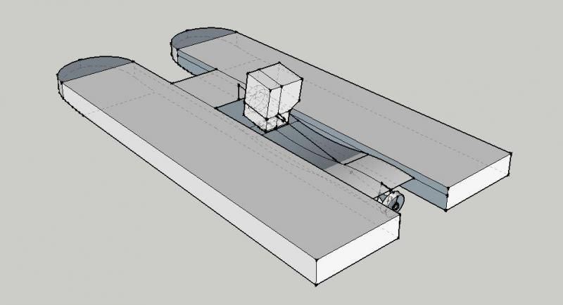

Саша! ты что нарусовал.... ? нахрена козе баян а тонель позади мотора... ???? вот щелевой плоский водозаборник начальной высотой см 5 ... с почти постоянной площадью переходящей в круглое кольцо
Тоннель перед винтов, просто винт впереди редуктора. Про щелевой водозаборник сегодня подумал." михалыч знает, как я чужие мысли читаю". :D

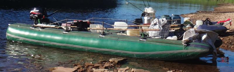

Саша, а леера жена заставила сделать?
Катамаразматик
05.01.2015
1 449
Красноярский край
Саша
Как то само собой получилось, но и жена довольна. Они продольные трубы стягивают. Раньше болтики были на 6 мм. Ну вроде с ними так не выгибает. Кусты отбивают и сумки привязываю. Потом наверное в них втыкать буду каркас для палаткотента. Машинка шьёт нормально. Спасибо за информацию. :)

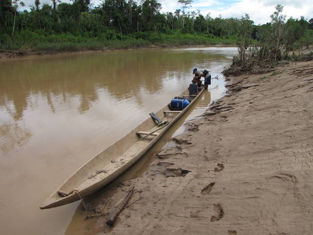

Виталий вот струйка.

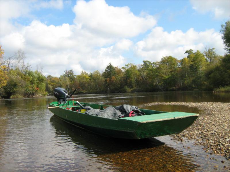

Это скорее больше длинная плоскодонка...

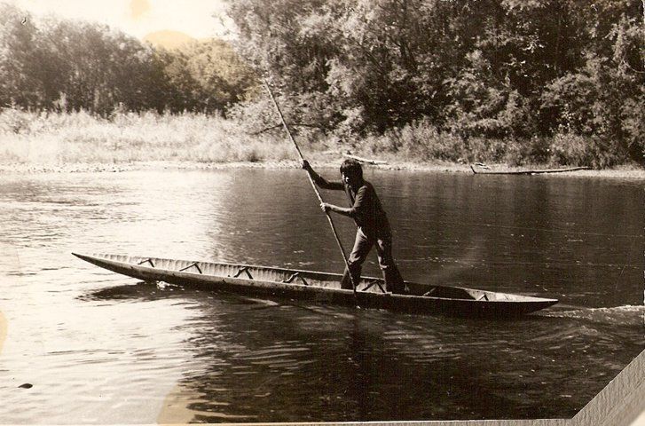

Михалыч да я выкладывал чертёжь на тугуне.который брал с наших струек.но сделав другу на 9 метров вместо 11 она шустрее не стала под вихрём.Мы ширину и килеватость оставили как на 11 метровой.Которые струйки делали ещё до моторов и на которых местные Шорцы на шесту и пороги проходили они сильно узкие в ней устоять не возможно не опытному шестовику но зато она бежит.Ты правильно говоришь что меньше 7.5 у нас тоже не встречал.Вопрос то и заключается в том,что на сколько уменьшить ширину можно уменьшая длину.11 метровая у нас ширина в середине 1.5 метра.

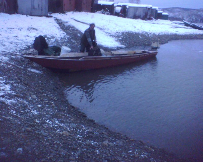

Вот такую осенью сделали 9 метров в длинну и 1.5 в ширину из 2мм метала

Я вот ето имел в виду. Тянущий винт. :?
