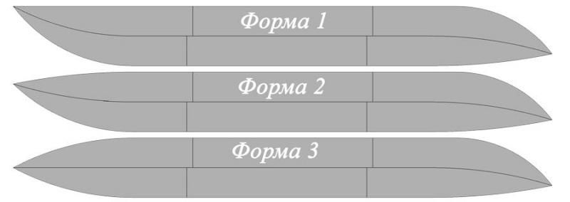

Совет нужен.
Плотно задумался о баллонах и тп.
К примеру:
3 человека и немного бутора.
Вопщем, водоизмещение 300-350кг.
Мотор 9.9
Баллоны 0.45м, длина от 4.5 до 5.2 (тут у меня затык)
На баллонах по два кармана под 40-ую трубу (может 32-ую?, тут тоже затык)
"Трюмо"
Но! Под трюмо на баллоны вешается шкура размером с трюмо. Что бы с боков и спереди вода во внутрь не пробивалась сквозь щели и тп.
Ширина между баллонами 40-60см.
Днище на высоте полдиаметра, т.е. примерно 20-25см.
Получится некий катабот, но, без вклееных транцев, с рамой, примерно как у Ильдуса, с трюмо, примерно как у Ильдуса, с раздельными баллонами, как у Ильдуса, но с удобными стульями со спинками.

Все просчитал - нормально по осадке, мощности. Трубы 40-ка предпочтительнее, если Д16Т.
Диаметр баллонов мал - мочить будет зад.
А остальные параметры в ходе испытаний.

Баллоны, думаю пока, будут от RVI, вот такие (форма номер 1)
45см- 25 см -10см (осадка)=10см очень мало для воды, волн и пр. Трюмо может и просто лежать на воде.
>Про замоченый зад.
>На ходу корма провалится? Провалится
>Замывать будеть с баллонов? Будет
>В статике будет дифферент при 300-350кг водоизмещения? Всегда есть дифферент
>Или как?
>Сантехнический пропилен Не использовал, незнаю
Труба должна держать вес 120 кг на длине 2,0 м с прогибом не более 3-5 см. Вес 2,0метровой 1кг 100 грамм. тогда эта труба правильная.
>Баллоны, думаю пока, будут от RVI, вот такие (форма номер 1) Мне нравится №3. По каким бурунам будете спускаться.

При 30кг на конягу, надеюсь глиссировать. Сомнительно. Требуется идеальный корпус, с идеальными обводами и развесовкой. Принято считать, что глиссирование, это выход на свою волну и скольжение по ней. Хотя судно идущее на волне всрёравно измещает воду, по этому это быстрое водоизмещение. В идеале при глиссировании судно корпусом не создаёт волны, но это доступно только спортивному судну.
Ширина между баллонами всего 40-60см.Это приведёт к замыванию баллонв и потребуется мощный двигатель.
