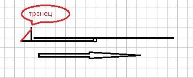

Рафаэлыч. А чего ежели транец усиливать не спереди, как у Табе. А сзади, как на рисунке красным?

конечно заманчиво ничего не городить выше рамы... но...

я так и буду делать. тем более при 10 градусном наклоне транца получается 140 мм от мотора до точки пересечения "дна" и транца

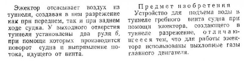

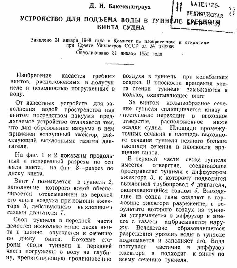

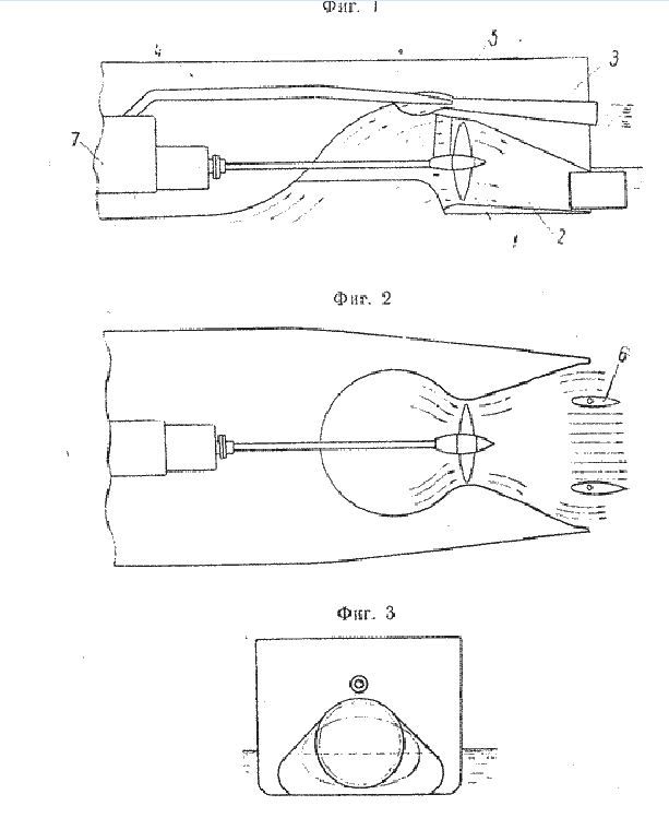

Нука, нука. Посмотрите, чего ето я нарыл. :)
:crazy:
  • 176,4 КБ Просмотры: 940
  • 37,7 КБ Просмотры: 1 003
  • 52,8 КБ Просмотры: 998

А ежели вместо красной полосы на рисунке впендюриь, чего нибудь на вроде талрепа или гайки-скобы. То можно регулировать наклон, а если по катамаразничать, то и привод припендюриь.(Блин опять меня понесло :hahaha: )

Саша
Ильдус сказал(а):
хи хи... Виталя не видит.... вот блин фантазеры!
Между прочем это.
Класс 65Р, 6 № 78040
СССР
ОПИСАНИЕ ИЗОБРЕТЕНИЯ
К АВТОРСКОМУ СВИДЕТЕЛЬСТВУ
