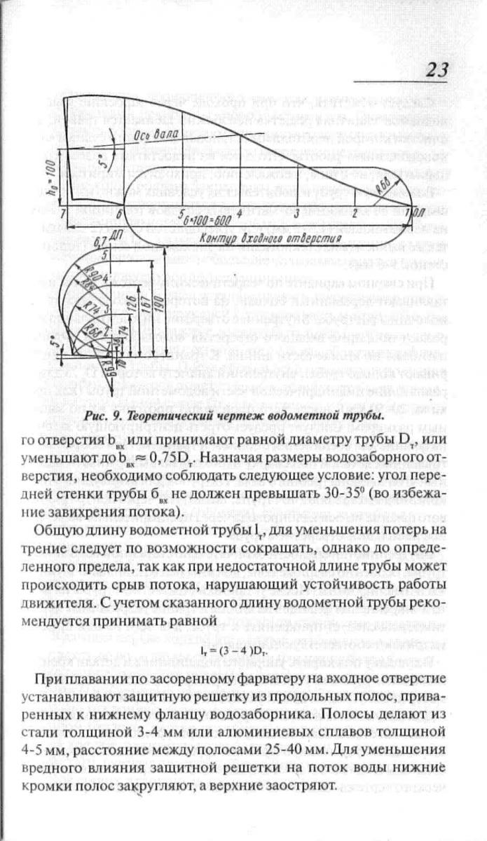

Ильдус есть два варианта пропорций тонеля.Покрайней мере у меня.Под водомётную улитку пропорции длиньше и уже это вариант Бывалого.А мой вариант короче но шире.И у обоих вариантов ловушка для воздуха я тебе высылал фото и рисовал.По какому варианту ты пойдёшь я не знаю.Выбор за тобой.Геометрия полностью соответствует водозаборнику водомёта.Делишь длинну на 6 частей и рисуешь кривую.

Эту штуку Ильдус хотел ставить на свою пластину. А я Вам Уважаемый ещё раз скажу (по дружбе) и больше не где повторять не буду. Идеальный водомётный тоннель ( ну это мои предположения) должен иметь поджатие на выходе, позволяющее наполнить улитку водой с избытком. Что бы вода прошедшая между баллонами ещё оставалась. И тогда на мелководье водомёт не будет хватать со дна чего попало, как пылесос. Исчезнет прилипание и проседание кормы. Но вот найти этот коэффициент будет не просто. Всё будет зависеть от скорости и прожорливости водомёта.
