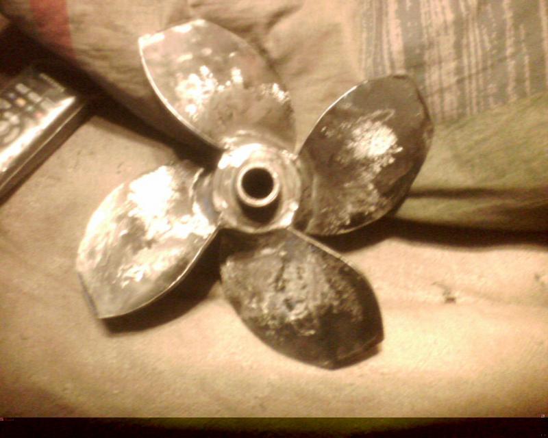

Мужики! Тут опять наткнулся на винт с лопастями из транспортёрной ленты. А есть ли возможность забабахать похожее из полиуретана. Не знаком я с его твёрдостью. На Советские моторы можно оставлять втулку, а внутренности лопастей армировать. Только вот, как на счёт прогибов лопасти. Вспомнил свой Вихрёвский, двух лопастной. Летом он по крайней мере гравия не боялся. Подправил его ножом и вперёд.

а железный ни чего не боится.хоть паяй, его хоть вари хоть колоти ему по фиг.
Это тоже для вихря

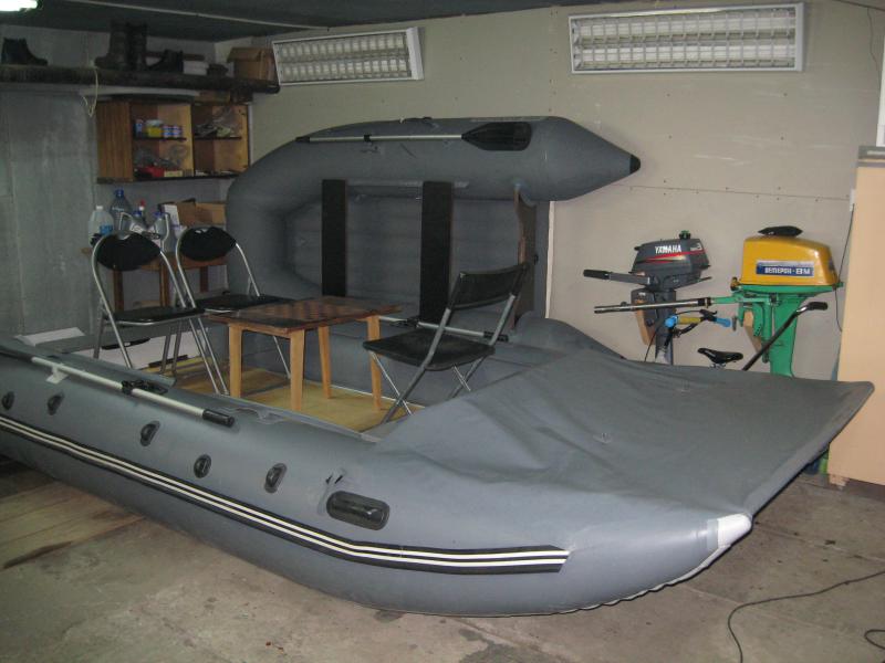

Всем, здравствуйте!
Кат размером: баллоны д. 520 мм, длина - 4200 мм, ширина - 2000 мм, кокпит - 3000 на 1000 мм, плюс багажник спереди 800 мм.
Днище поднято от низа баллонов на 220 мм, ПЛМ до 30 л.с. С катами раньше дела не имел, если не считать водно-моторного спорта в молодости (мотолодки с катамаранными обводами СВ-500).
Загорелся в позапрошлом году катами и решил себе сваять вот такой. Заказывал по своим хотелкам и исходя из возможностей производителя, правда не все получилось как хотел, а это окончания баллонов, хотел концевики в форме чечевицы для лучшего срыва потока. Еще не испытывал, привез из г. Лысьвы (это у нас на Урале, Мекка сплавная на р. Чусовой) после Н.Г., думаю не разочаруюсь.
Предназначение для семейного легкого путешествия, надо внуков приучать.
С удовольствием выслушаю все советы и замечания!!!

Спасибо за информацию. Да сейчас на Чусовой катамаранное царство. В 1969 году там сплавом отдыхали. По размерам это и не крошка совсем! :good: И это -индивидуально правильный катамаран! Более скоростное и маневренное, нежели наши гандо...лы. Да и жесткость грамотно оформлена. Ну по мелочи не захваливаю ;)
Если не секрет- во сколько обошелся такой. Какие размеры и вес в сложенном?

Обошелся в 35 т.р. и плюс бензин, они от меня за 300 верст, Алексей, который изготовлял кат, сокрушался, что вот кончатся запасы и придется подымать цену. В Уфе мне насчитали почти 60 т.р.. Пока не взвешивал, ткань пвх 1200, дно баллонов продублировано, плюс пвх профиль 100 мм. кг 80 наверно будет в сборе. Размеры шкуры в свернутом виде; 1600*800*600.

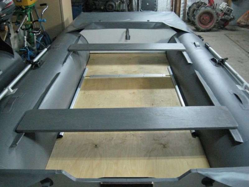

Фото багажника.

Да!Без подготовки... абалдел! :nea: У нас за два колбасных обрезка 30 тыс плюс рама 8-9 тыс. Фурнитуры никакой.
Да уж! Телеграфируйте Алексею-беру не глядя! Шутка! Но 99 процентов правды.
Если ходить по средним рекам и не заморачиваться с мелями, то надолго хватит. Я по мелям лазаю, но и ваш легким движением мысли можно на мели приспособить. Другое дело, как рулевой рулит.

В принципе почти "ротан" но на сферических баллонах и с бОльшей высотой моста...
