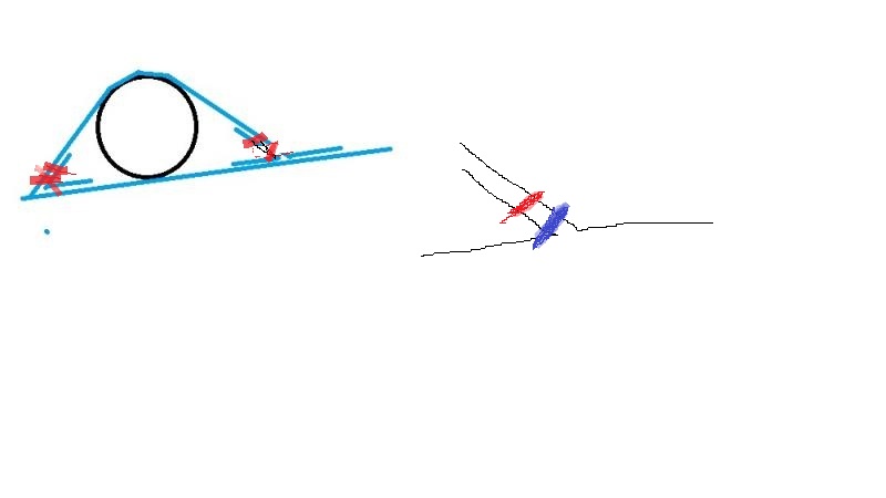

Спасибо Константин! Эт я к монобаллонам из лодочной ткани 1100 хочу карманы приклеить но без уголков,- типа лень и думаю ткань сама мощь. Но придется клеить. Тоже изучал последовательность сборки-склейки. Коля-Лариса и прочие сайты.
Вот как уголок удержать до склейки? Согнуть, прогреть, остудить, тогда прикладывать. Но ПВХ расширяется и с остаточной деформируется. Видимо не хухры-мухры красивое и точное получать. Одним словом Мастера!
первый шов направляющий , второй фиксирует подгиб отмечен синим :)
Корда
23.11.2012
988
Красноярский край
катамараны струйки
Приветы, Ветерки, Лонг Тайлы
Нет это не то. Никаких швов! С этого начинается путь в интим... А у меня кат от Сплав Мастер :good: . Никаких швов! Все делают чрезвычайно точно. Просто у меня рамные трубы толстые. Не лезут в готовые карманы из-за сумашедшей агдезии пвх.
Я применил самодельный пресс с прогревом феном. И уже получил форму уголка стойкую и готовую для последующей клейки.

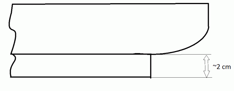

Пока валяюсь в больнице - ничего особо ни делать ни думать не могу. Вот в голове только вертится задумка одна. Поскольку корпус задумывается жестким и скорее всего 90% времени глиссирующим или около того, то может с кормой пошалить? Сделать корму водоизмещающей, но одновременно прибабахать туда небольшой такой реданчик. Сантиметра два высотой. Ясное дело будет за собой воду тащить в водоизмещающем, но при моих задачах это не критично. В любом случает масса воды будет меньше, чем потащит полностью рубленая корма, а на глисс уже легче выйдет. Примерно как на рисунке, вид сбоку:

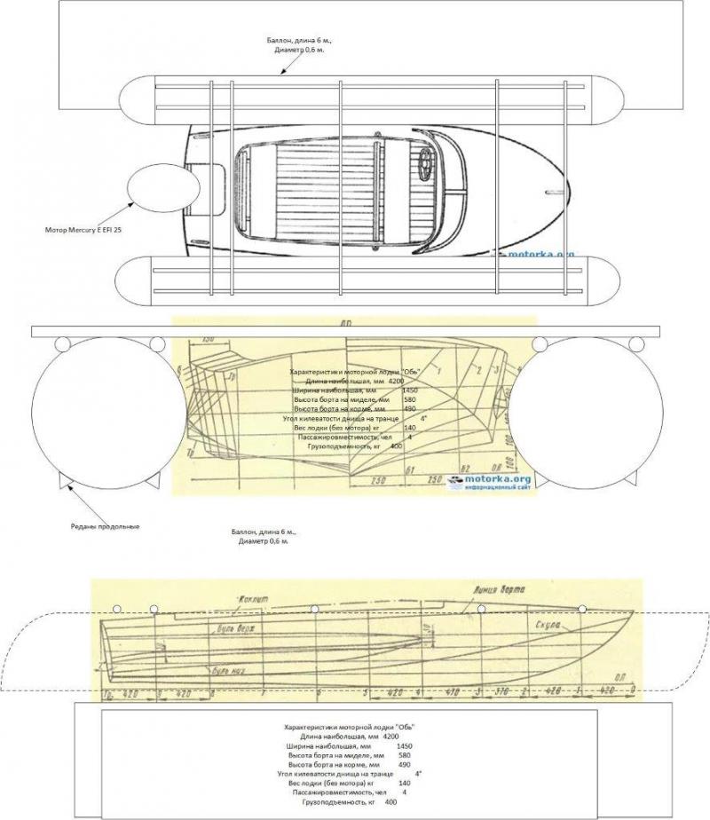

Добрый день, есть обь1 и заказан Меркури 25 e efi четырехтактный. Есть желание ходить по горным рекам, максимально используя имеющуюся технику.
Вопрос знатокам: применив идею АП, установить два монобаллона на Обь, как показано на рисунке, комплект применять как под винтом так и под насадкой, нагрузка 300-400 кг, будет работоспособна такая конструкция?
Дата: Вторник, Сегодня, 10:56 | Сообщение # 347
KONSTANTIN
Рядовой
Группа: Пользователи
Сообщений: 2
Награды: 0
Репутация: 0
Статус: На связи
Откуда: Томск
Вес мотора 71 кг с дистанцией, поэтому дюралька нужна в т.ч. для перевозки мотора, т.к. не исключены выезды в одного и такой мотор одному не поставить. Баллоны хочу диаметром 60 см., для поднятия корпуса относительно баллонов и формирования тунеля. В целом есть желание получить многофункциональный комплект для винта и водомета.
Длину баллонов уменьшать не хочется, т.к. в пороге длинная лодка ведет себя лучше, а вот диаметр можно увеличить для большего поднятия лодки и высоты тунеля, плюс не исключено использование катамарана без лодки но уже с мотором 9,8 как у ГИРа.
Посоветуйте:
1. Где купить треугольные реданы?
2. Нужно ли дополнительно делать тунель для водомета в самой лодке?
3. Баллоны Сплав-мастер можете рекомендовать или есть лучший производитель?
