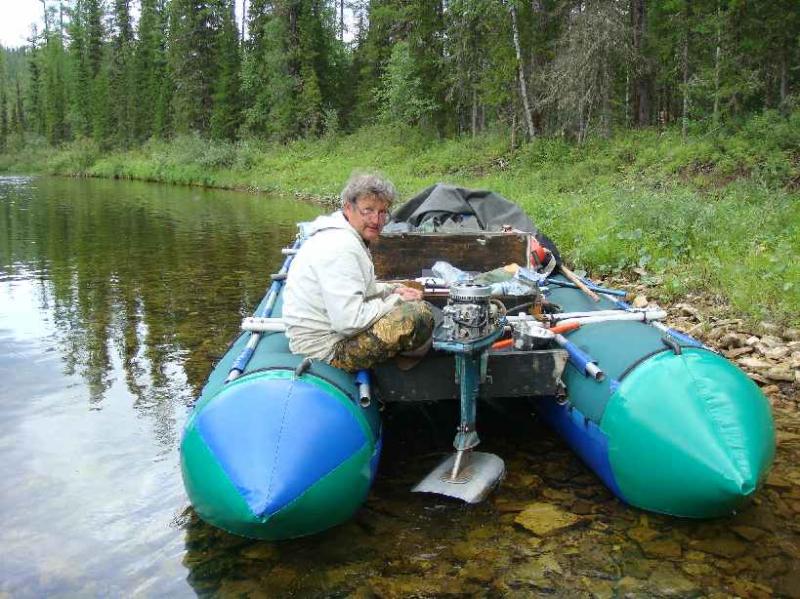

Значит твой мотр до безобразия низко стоял. Ваще на малом , как у тебя кате, голова ветра с поддоном и частью сапога находится выше баппонов диаметра 0,6 м. Фоту найду. А вот на! Стоит Ветерок вровень с поддоном на уровне верха 0,7 м баллона.
Струйка с осадкой 20 см идет цепляясь за дно, но мотор всегда незацепляем, хотя скорость 10-17 км час. Зачем такой кат нужОн, который хуже лодки?

Это я нагло на мель налетал несколько раз, а мотор, когда кат "выскакивает" нужно опускать и он уже ниже баллонов. Если идти 15 км/час то мотор выше уровня низа баллонов но осадка больше. А вообще по глубине 20см шли ходом не задевая. А сплавом в этом же месте толкали или спрыгивали...

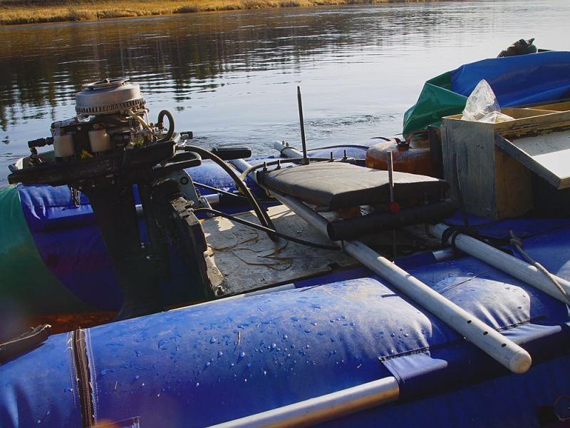

Рафаэлич! Вот нашел 5 метровик. Высота транца над продольными трубами рамы всего-навсего 18 см, с регулировкой 22 см
Вот и прикинь- чем он , мотр будет дна касаться?

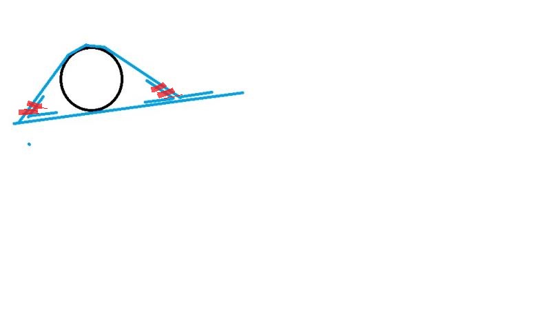

Михаил, как у твоего катамарана карман приклеен? Как на рисунке или по другому.-без клинышков?

Мой кат из 90-х. Сам делал, фишка была в том, что дно было приклеено посередине поплавков. Чтобы дно не провисало, фанера укладывалась. Таким образом не терялась лёгкость хода катамарана и удобство лодки.
Трубы для сборки самые обычные водопроводные, вставлялись в резинки уключин для надувных лодок. На те-же резинки и сидушки фанерные одевались и транец крепился. Конструкция неплохая получилось, хоть и не особо жёсткая.

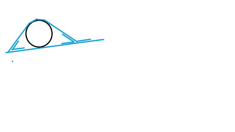

Красным отмечен шов для прошивания, и шить надо "Постельным швом" и все будет хорошо....

Спасибо Константин! Эт я к монобаллонам из лодочной ткани 1100 хочу карманы приклеить но без уголков,- типа лень и думаю ткань сама мощь. Но придется клеить. Тоже изучал последовательность сборки-склейки. Коля-Лариса и прочие сайты.
Вот как уголок удержать до склейки? Согнуть, прогреть, остудить, тогда прикладывать. Но ПВХ расширяется и с остаточной деформируется. Видимо не хухры-мухры красивое и точное получать. Одним словом Мастера!

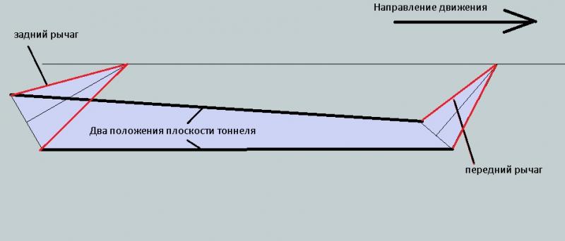

К вопросу работы тоннеля... если "решитесь" делать тоннель подвижным, то возникает вопрос - переднюю кромку поднимать или нет... Ежели "подвесить" тоннель на рычагах (четырех) и передние рычаги сделать короче задних, то можно например переднюю кромку поднять на 80 мм, а заднюю на 160... конечно переднюю кромку можно и фиксировать на определенной высоте....

Я тоннель могу поднять только на стоянке. Это-ж ведь часть днища или корпуса.Продольный угол у него единственно оптимальный и работает не на массу, а на общий угол днища. Давление на околотунельное пространство -практически весь вес судна.
Если вдоль туннеля будут полости, то он не засасывает воду.

Я не хочу опускать "корпус" к воде.... сейчас у меня палуба 200 мм от воды и 400 мм от низа баллонов...
