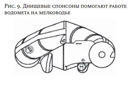

Сейчас Виталя твоих "друзей" на место ставить будем. :hahaha:
Лодки специальной конструкции,
предназначенные для работы с под-
весными водометами, часто имеют
в корме миниатюрный туннель. При
этом водозаборник водомета вооб-
ще не выступает ниже днища лодки,
что позволяет проходить перекаты,
касаясь дна их днищем. На надувных
лодках, оборудованных продольными
днищевыми “лыжами” (рис. 9) высо-
той около 10–15 см (это, в частности,
“Zodiac Futura Mark II”), удавалось без
касания мотором проходить перекаты
с нулевыми глубинами, когда вода сло-
ем 1–2 см протекала между выступа-
ющими из воды гальками. Лыжи при
этом “запирают” воду в пространстве
под днищем лодки, а водозаборник
водомета находится выше опорных
поверхностей лыж. Лодка как бы про-
скальзывает на лыжах через перекат,
не теряя тяги мотора.
Тебе рисунок, чегонибудь Напоминает?

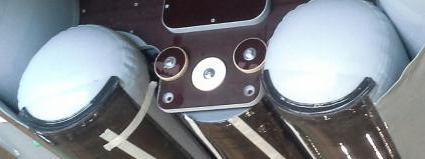

Помогу.

Саша у нас в Междуреченске Володя торгует Футурами и он их расписывает.Но только у него моторы по 90 лошадок и лодочка стоит более 2 миллионов с мотором.Так что сам понимаешь что это не для общего пользования.Футура Зодиак всё равно проигрывает Фрегату по проходимости да ещё и под румпелем.А кто у кого чего содрал.мне лично не интересно.У каждой опции всё равно есть предел возможности.Для себя я уяснил что лучше Фрегатовских обводов для мелководья под подвесной мотор уже только самолёт.Кто то может не согласиться но я и не настаиваю.так как это моё мнение.

Ну, а дальше пошли мои умозаключения. Такую схему использует Фрегат, Катамаран и им подобные. Катамарану конечно достаётся больше воды, а при некоторых ухищрениях можно и подобие плотины сделать. Например, как у Михалыча (спасибо ему за подсказку). Вода заперта с боков, крайние баллоны её выдавливают. Половину на улицу другую под себя. Даже при опущенном среднем баллоне, как у Фрегата объём воды сохраняется. Просто увеличивается скорость течения. Остаётся только в корме приподнять её к водомуту. Килеватые лодку по мели ходят не важно. Поэтому Солар и ему подобные стали делать плоское дно. Но и это не спасло. Начались мытарства с тоннелями, но их тоннель позволяет перепрыгивать брёвна, выезжать на лёд, пролетать над мелью на очень большой скорости и то пока в щель между дном реки и дном лодки на ширину тоннеля пройдёт поток воды достаточный для работы водомёта. Даже при поднятие дна сильно не спасёт. Лодки Маранного типа могут идти мельче и на меньшей скорости. Хотя наверно и тише, чем одно килевые. Это конечно моё мнение. Но по мелколазанию, Солару, Выдре и им подобным. Так и охота сказать словами Владимира Семёновича. Не когда Ты не станешь майором. Конечно охота узнать, как можно проходить (не пролетать) мель выдавливая по сторонам воду от тоннеля. Так, что пока Фрегат рулит. :hahaha:
