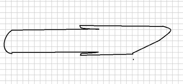

Саша
Корда сказал(а):
Вот мысль думаю,- надо как штанину баллон ката подворачивать.
Тока чичас осмыслил. Вот так, что ли?
