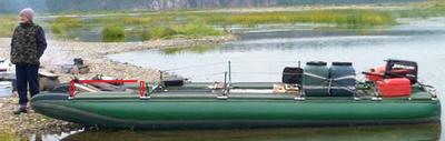

Михалыч, посмотрел видео. :good: Подписался на канал. :oops: Надеюсь на прибавку в нашей компании. Для отдыха кат самое оно, но понимать это начинаешь, только оказавшись в лодке. Кое, чего приметил. :P Сколько времени уходит на сборку и установку полов? У меня самое нудное, это пришнуровка. Зато, как быстро разбирать, потянул тросик и усё. :hahaha:
Ильдус
16.08.2014
1 160
71
Красноярск
Ильдус
Джонбот, Катамаран с мотором, кеяк из пенопласта
Сузуки 15, Чих-Пых "чемпион 200", весла байдарочные
Мне кааажется Михалыч все пришнуровал есшо дома.... и не перешнуровывает на реке :crazy:
Корда
23.11.2012
988
Красноярский край
катамараны струйки
Приветы, Ветерки, Лонг Тайлы
Прювет! Сегоднябыло не до форумов.
В прошлом году я кат собираю на раз-два-три. Не считая надувки и загрузки минут 20. На эти тренировки и усовершенствования ушло уже две навигации. Но когда дождь, ночь, кроволакающие, то каждая минута на вес жизни. Шнурки у меня только на зимних ботинках

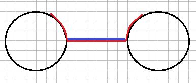

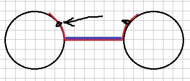

Хочу проверить вот такие полы.
Красное, это ПВХ. Синее, полы . Просто лежат или маленько прикреплены. :D Фанера или заменитель. Похожий принцип уже проверен.
Саш, у тя стрингер внутренний в карманы продет? так ты сделай уши на ткани планируемого пвх и пусть она на стрингерах висит.
Катамаразматик
05.01.2015
1 449
Красноярский край
Саша
Чичас жёсткие полы с бортами из ПВХ пришнуровываю в этом месте.
По принципу рояльной петли. Очень хорошо держат диагональ. Нагрузка на поперечные трубы минимальная. Стараюсь весь груз разместить на баллонах.
