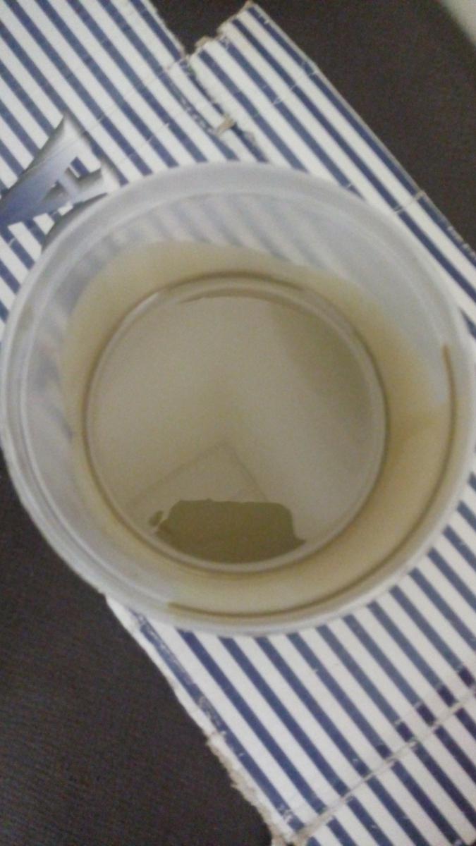

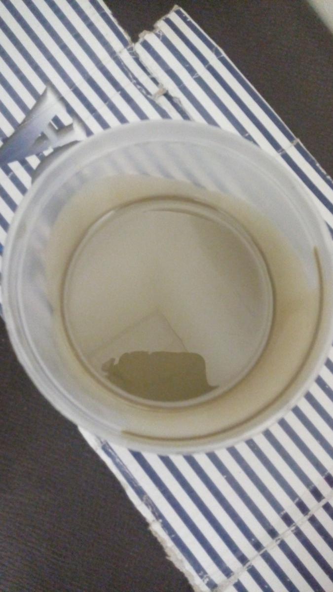

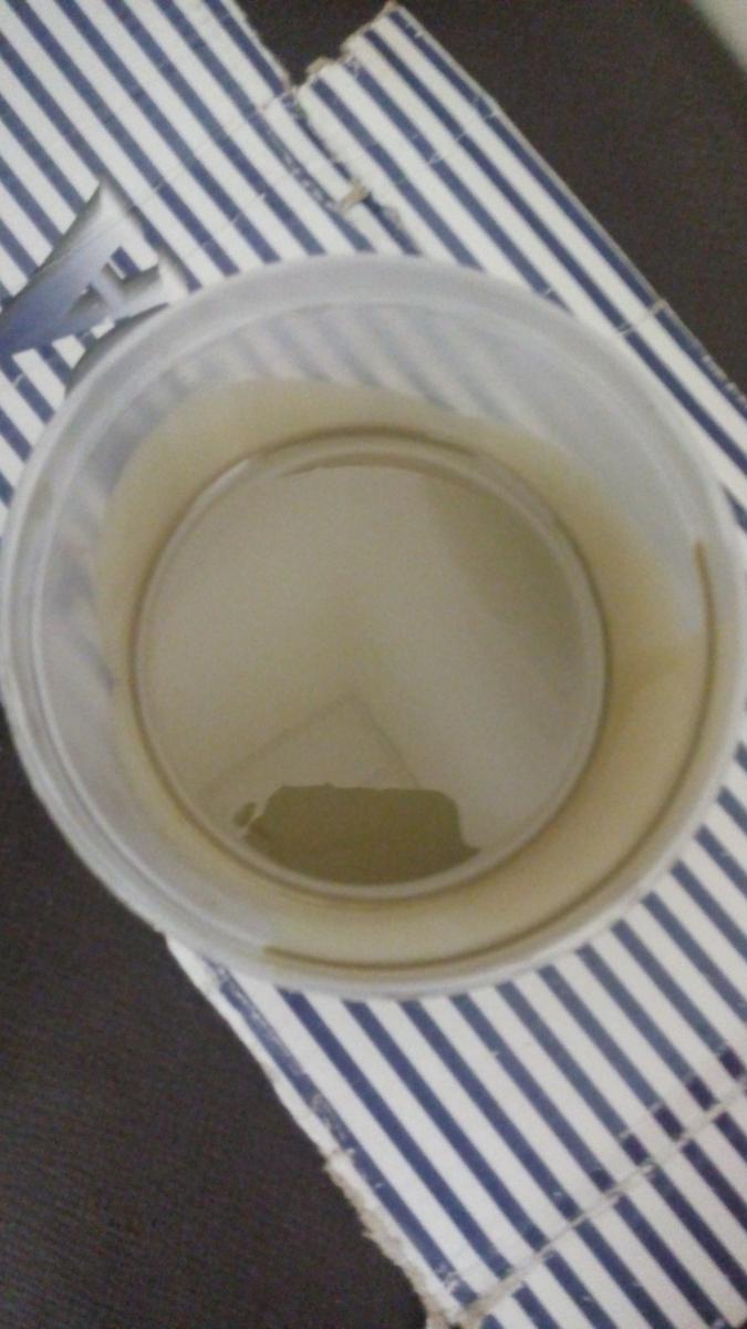

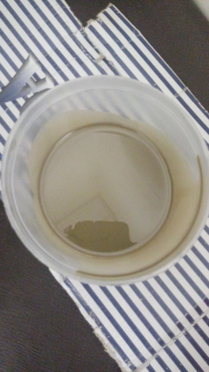

Масло из редуктора, чё за хрень? Сколько масла должно быть в редукторе?
10 097
1 476
По памяти грамм 300. Вода была? Вскрывай редуктор, на предмет ревизии шестерен и особливо бронзовых втулок. Процедура обязательна пока не сезон. Моторчик примерно 84года, вот мурзилка в помощь. http://www.boats.net/parts/search/BRP/E ... parts.html

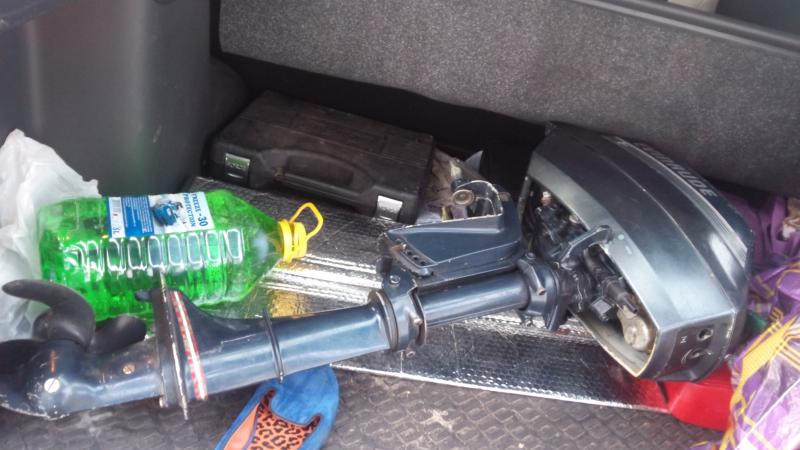

Сегодня снял редуктор но не разбирал. Хотел изнутри болт заливной давленуть но там сальник стоит не рискнул. Буду приваривать. Когда снял редуктор еле назад его поставил, там вал и 2 трубки нужно одновременно попасть в отверстия. Мучился час наверно в итоге как то случайно заскочил сам. А при разборке редуктора нюансы есть? Масла вылилось грамм сто, вода конечно была масло белёсое. :( Ну и цены на запчасти, может второй мотор взять на запчасти?
10 097
1 476
И где и по чём такое счастье? Зачем заранее брать, пока нет ясности. Моторы этой серии оч. надёжные и простые. Пол века их выпускали.

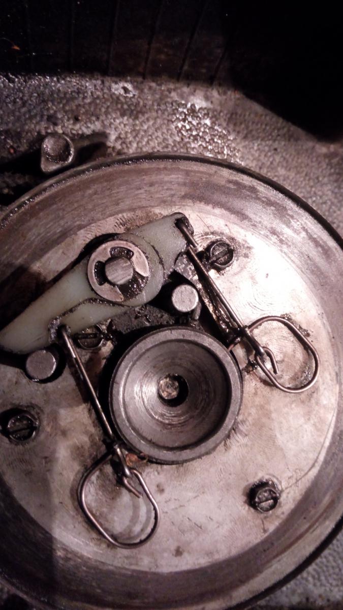

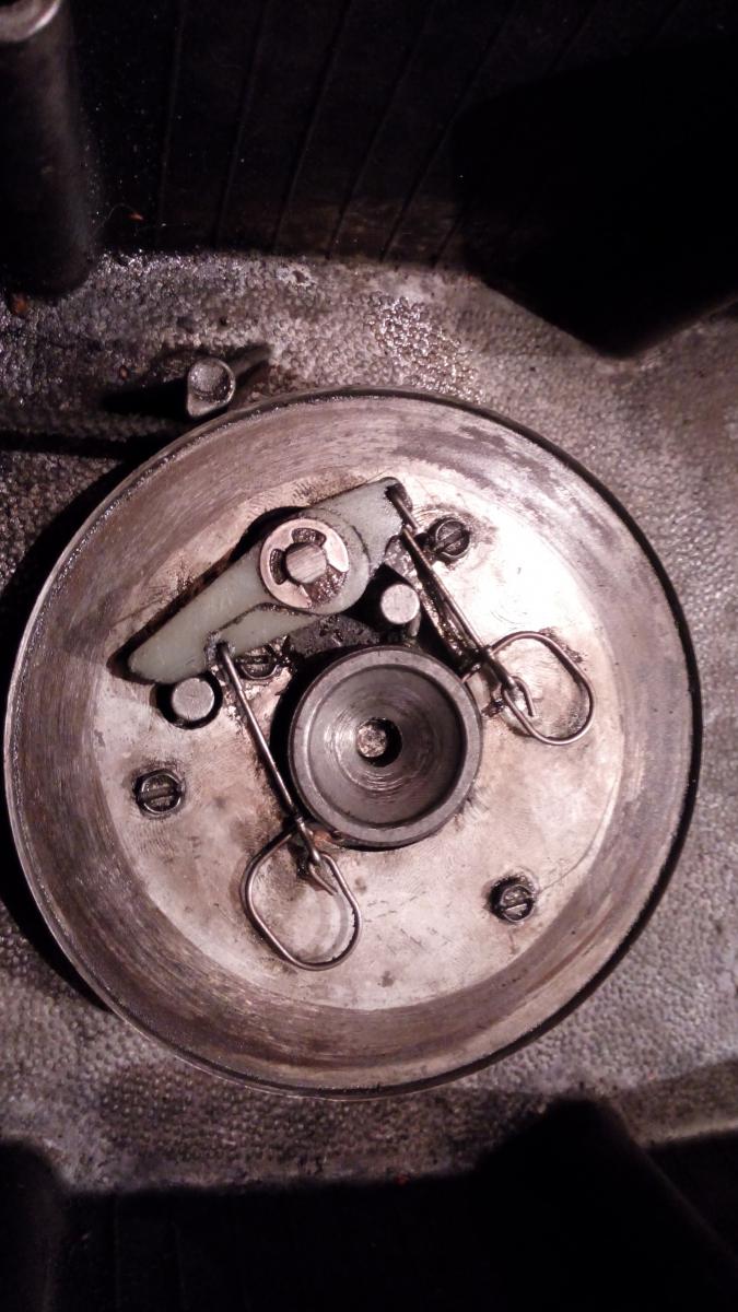

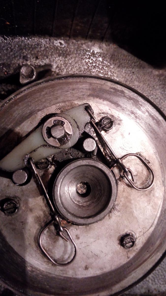

Привет всем. Наконец то добрался до мотора. Сегодня разобрал редуктор, фотки завтра выложу, посмотрите в каком состоянии шестерни. Такой прикол ещё случился - дёргаю за заводилку а она в холостую прокручивается (до этого всё работало никто не лазил), когда снял верхнюю крышку и поставил назад всё заработало. Что может быть? Как то не хочется чтоб такая напасть застала в 30км от дома. Ниже фотки крышки может у кого соображения какие то будут.
Обычно срабАтывается пластмассовая "собачка", а у тебя она вроде живая :unknown: ...
10 097
1 476
Кончик сточился, в моремане есть в продаже -супер халява
