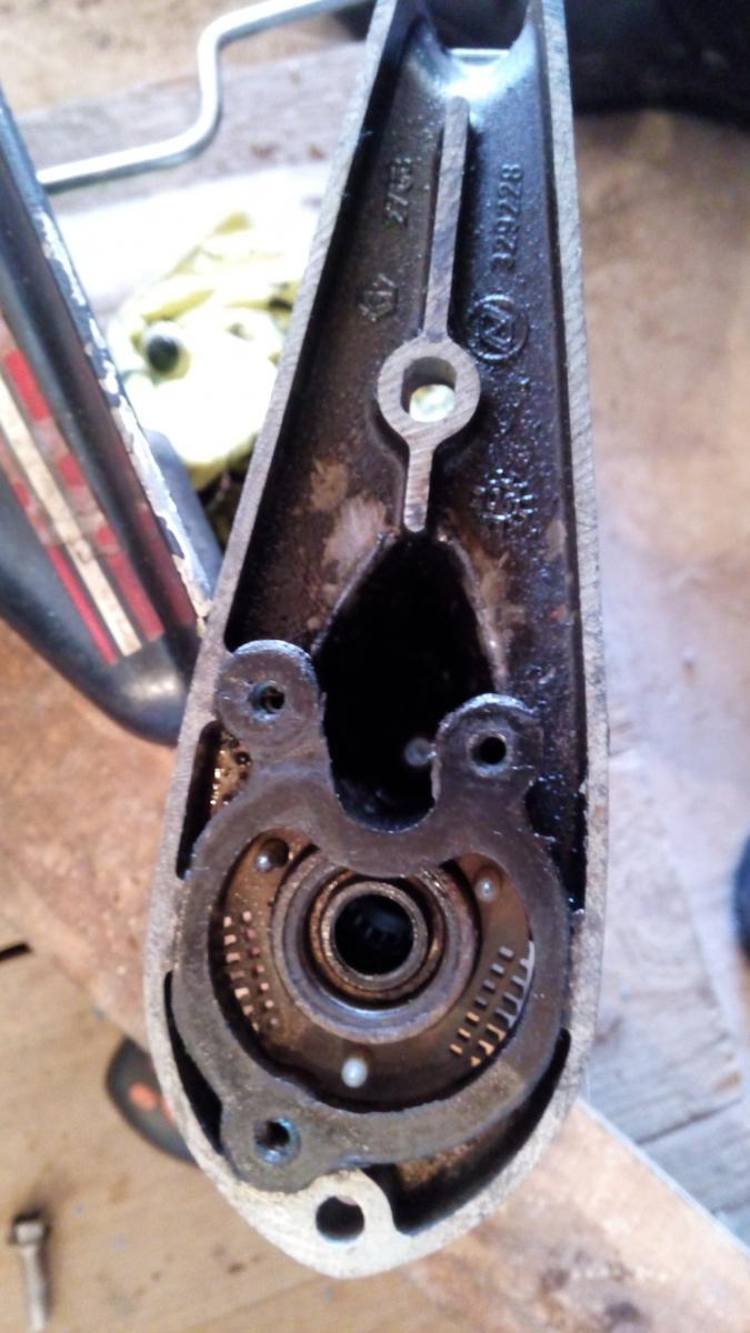

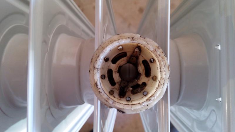

Судя по фото у тебя по моему винт который крепит шкив с пружиной к крышке не до конца закручен. там посадочный шлиц есть. в него надо обязательно попасть( вместе с скрученой пружиной это очень сложно) или не будет маховик проварачивать. у меня так было
oleg130185
28.12.2014
Клинцы
ПВХ Марлин 3200
Evinrude 4hp
Vetalakulinin Винт вроде до конца закручен я проверял. Дело в том что крышку снял поставил все заработало. Но надолго ли? А как посмотреть шлиц чтоб пружину потом назад не скручивать?

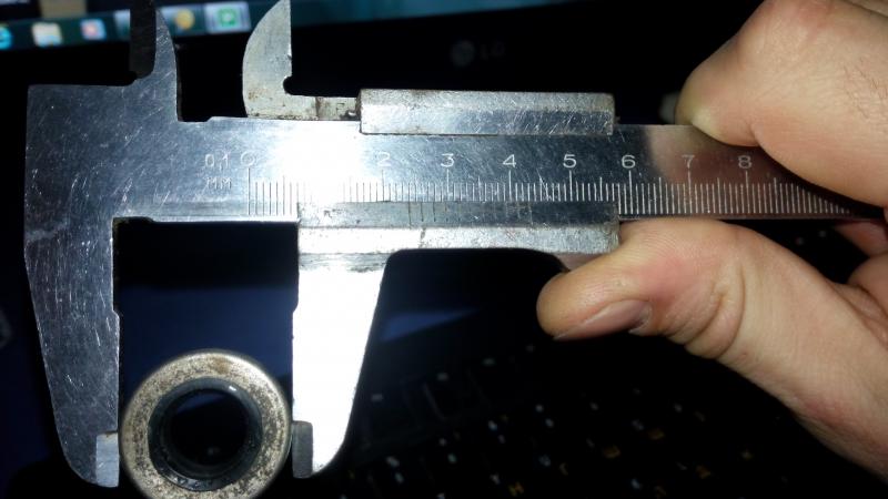

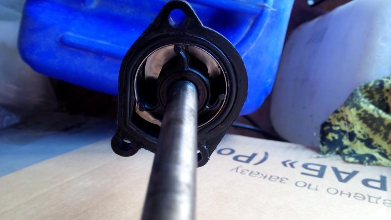

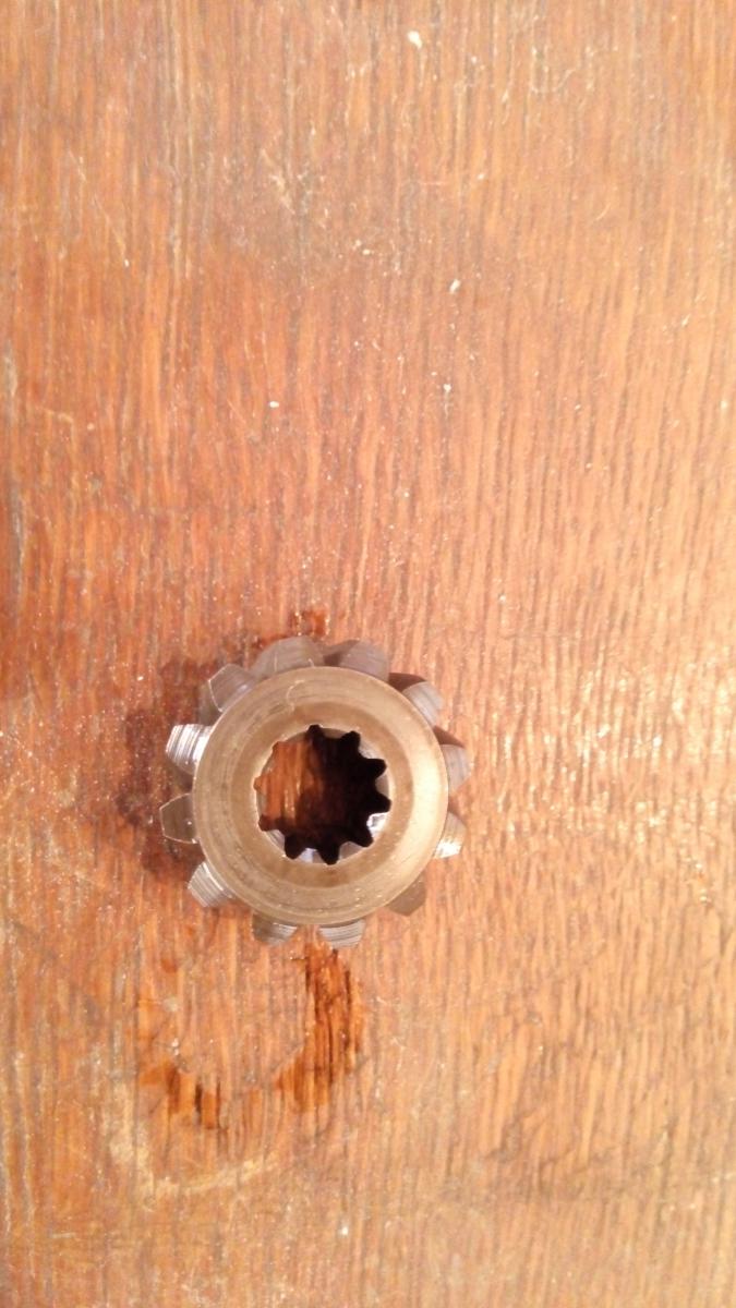

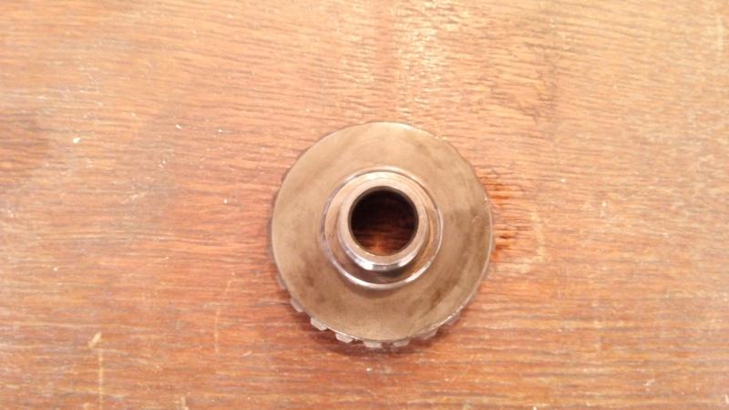

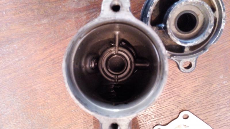

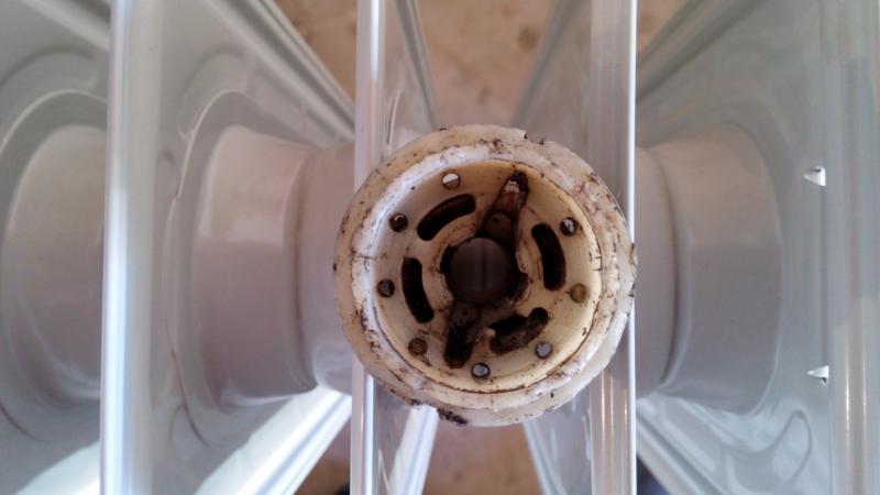

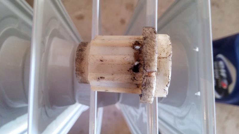

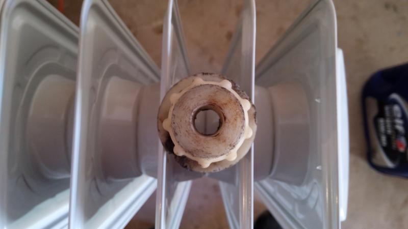

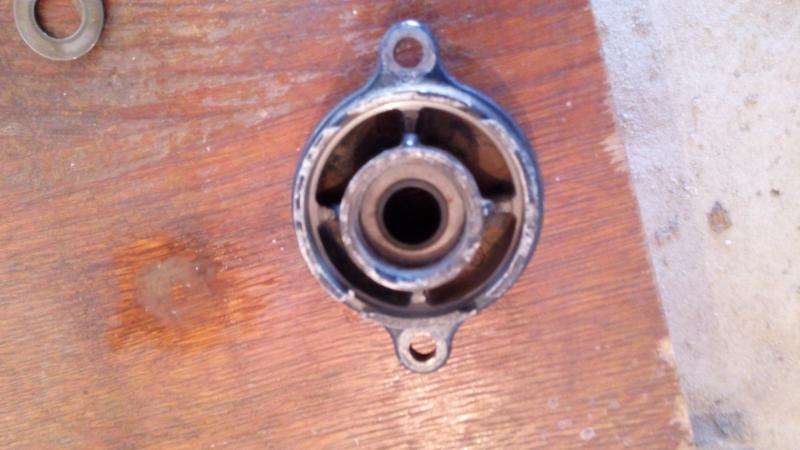

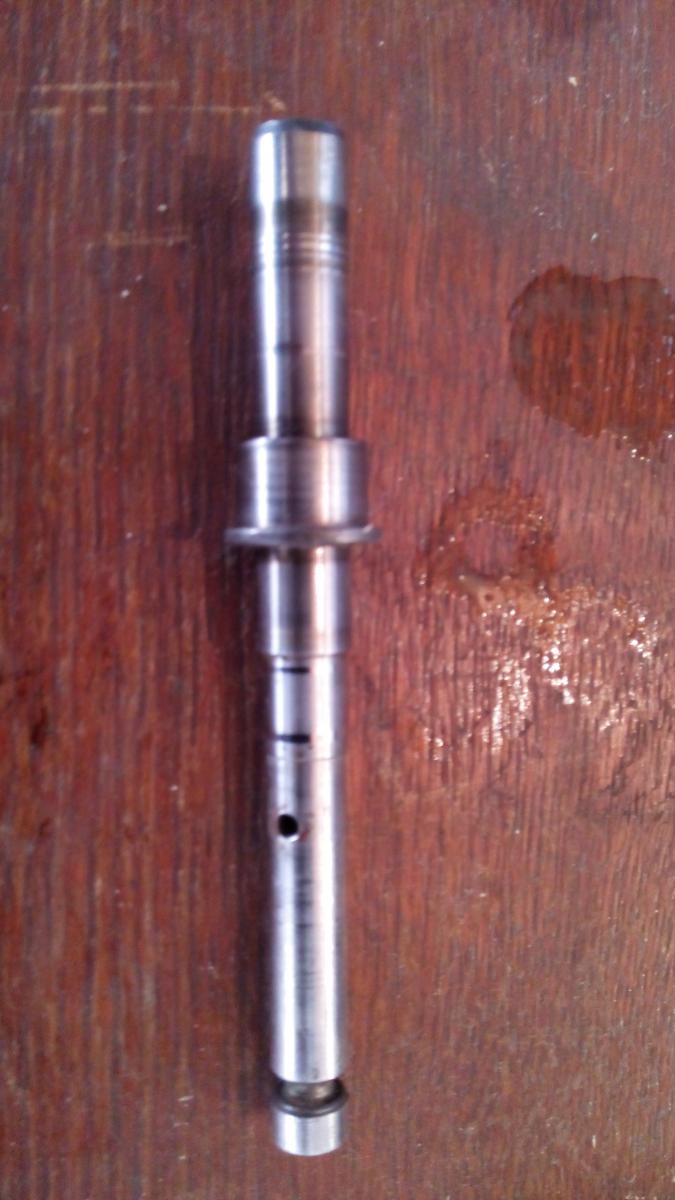

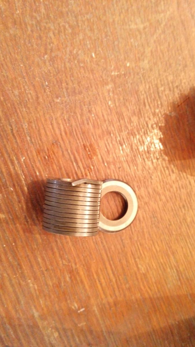

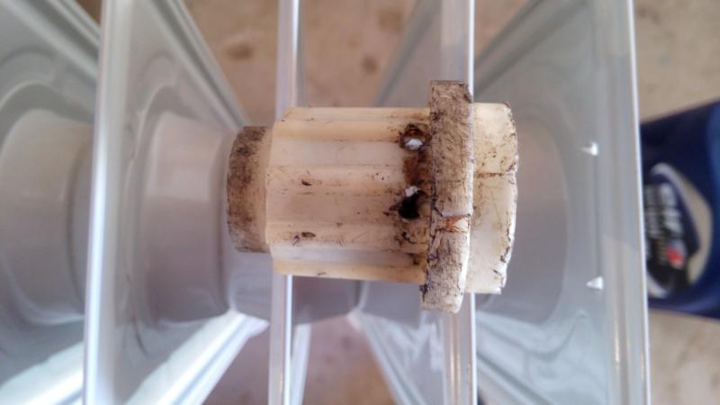

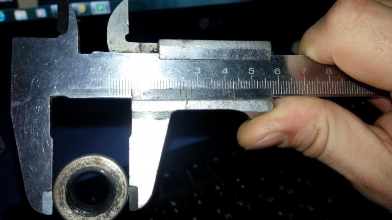

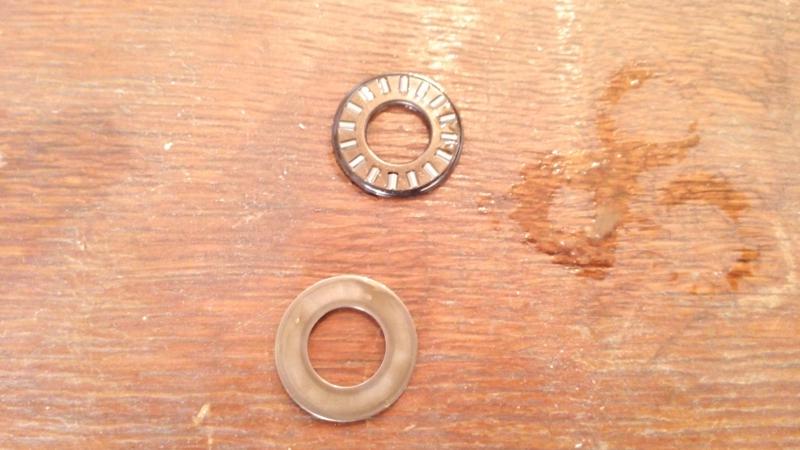

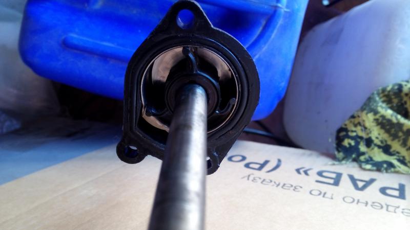

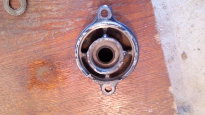

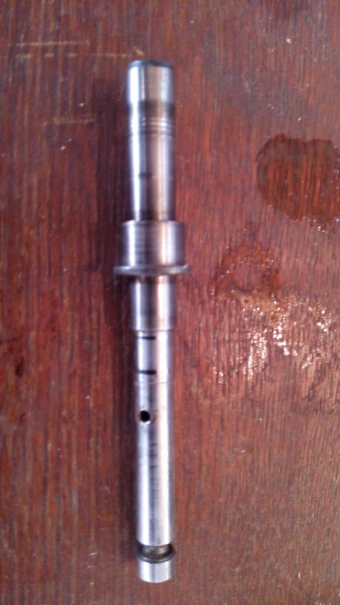

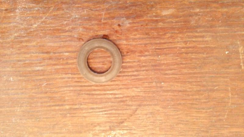

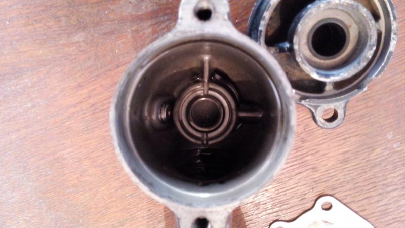

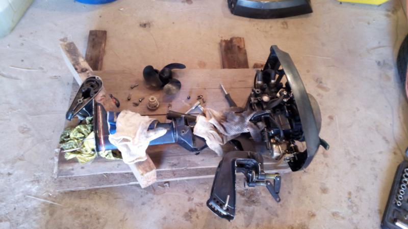

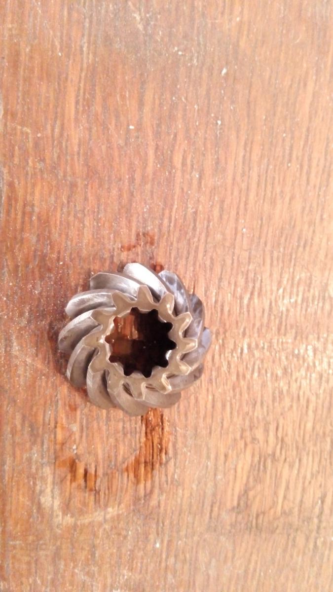

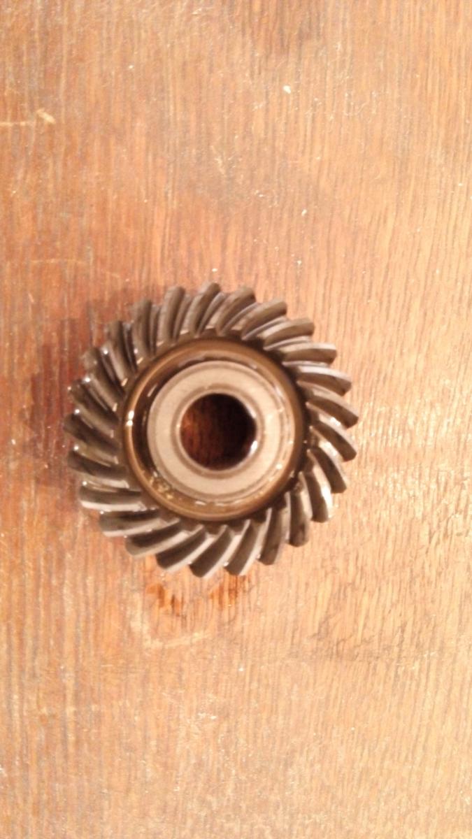

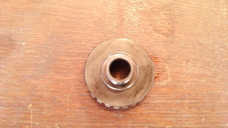

Привет всем. Промыл все детали редуктора. Вобщем когда снял пластмассовую втулку винта там штифт был обломан и за место него стоял гвоздь забитый так, что сваркой выжаривали его. Сейчас жду сальник вала, штифт, пластмассовую штуку которая в крышке заводилке. Вот думаю верхний сальник менять где помпа или оставить. И так сальник вала обошолся в 1200р. Ну как то так. А болт заливной редуктора повредил резьбу, теперь болтается, буду садить на фиксатор резьбы + герметик. И помпу посмотрите менять ёё или оставить?
9 851
1 419
Моё имхо, всё оч.прилично.
Большое дело будет, выложить размеры всех сальников. За такую цену :crazy: стоит подобрать от авто.
oleg130185
28.12.2014
Клинцы
ПВХ Марлин 3200
Evinrude 4hp

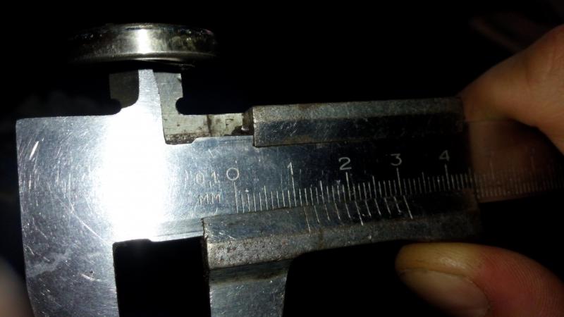

ovchinnikov Да вот нетерпячка, заказал оригинал. По размеру подобрать не смог. Размеры выложу.

Насчет шлица. без снятия пружины никак.

Виталик. Я вспомнил про какой шлиц ты говорил. Вроде бы в шлиц попал. Короче видео сниму про крышку. Там пластиковая фигня, когда дергаеш ручку эта пластмаска должна сдвигаться и упираться в железу. А она качель эта не сдвигается. Общем сниму видео.

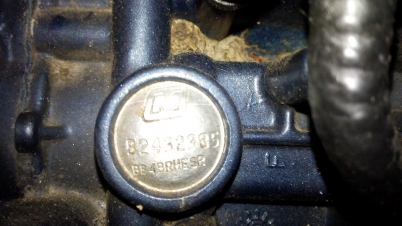

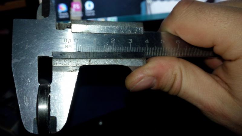

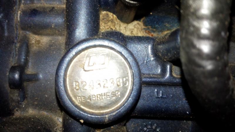

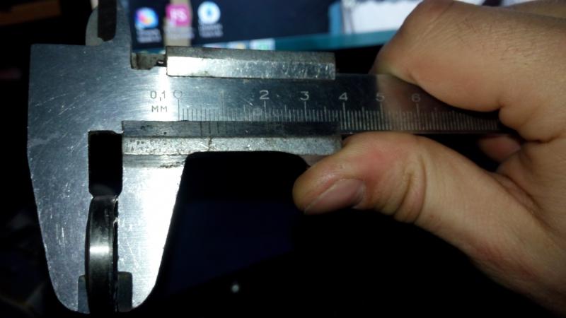

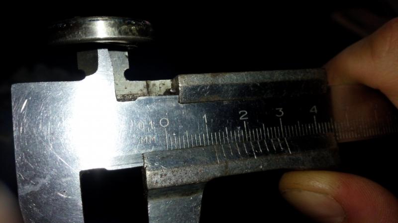

Правильно понял 11х24х5.? Ещё бы модель или фото двигателя, для будущих искателей.
Спасибо огромное.
Читал по проблеме стартера. Нужно посмотреть пружинку( к ней два коромысла, которые направляют пластиковый флажок на зацеп маховика) из проволоки, она стачивается и может заедать или не пружинить. Их продают как зип. Самому заваять из упругой не проблема. И чертёж флажка есть где то, пошукать по темам Джонсона ( вроде Волчара делал).
oleg130185
28.12.2014
Клинцы
ПВХ Марлин 3200
Evinrude 4hp
Да все верно 11 24 5. Флажок заказал как ты и говорил с моремана и пружину сцепления на всякий случай. Модель мотора надо посмотреть. А вот пружинка......... Что то я её не видел. Ну да ладно я по крышке видео сделаю чтоб понятней было. Второй сальник тоже замерю.

Пружина это и есть натяжитель флажка из проволоки в виде "очков" :hahaha: . Она по видео ослаблена, разогни побольше кольца и будет счастье :) Только без фанатизма,со временем она перетирается. Промыть и добавить смазки в место посадки пружины . В рем комплект полный идут: пружина в виде "очков",флажок, и две проволочные тяги к нему. Все эти детали народ делает самопально. При медленном потягивании может плохо срабатывать флажёк, резко нужно дёргать.

У меня флажок пружинкой на место становился когда палец убираешь. а у тебя нет. мож в этом дело, и холостые прокруты тоже были. один из 10 точно

Виталик. Буду смотреть. Овчиников сказал разогнуть немного очки на пружине.
