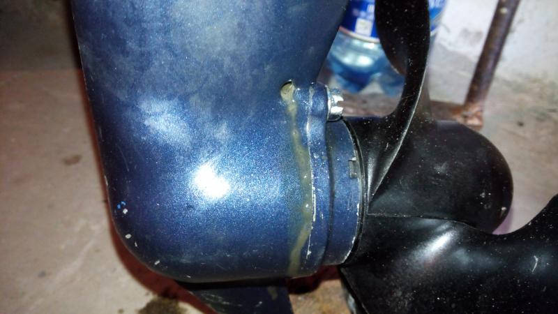

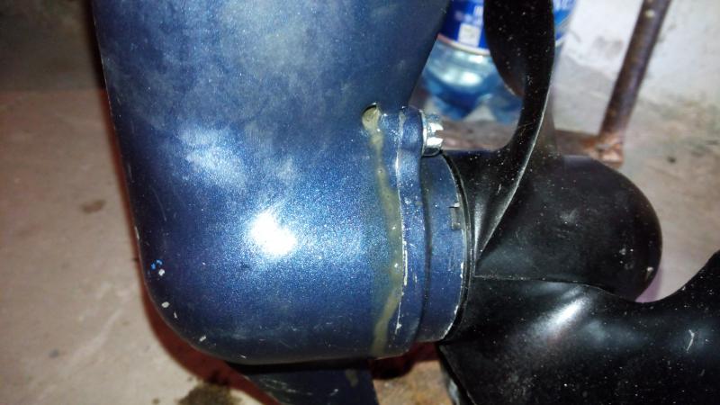

И снова здрасьте :) Что то масло подтекает через вот эту дырочку.

Это Отверстие!! :hahaha: для слива воды с дейдвуда, по русски с "ноги". В данном случае вода (не чистая) смешана с выхлопом.

Понял. А я уже перепугался думал опять редуктор. Чайник я что поделаеш :)

Все наступают на эти грабли один раз :hahaha:

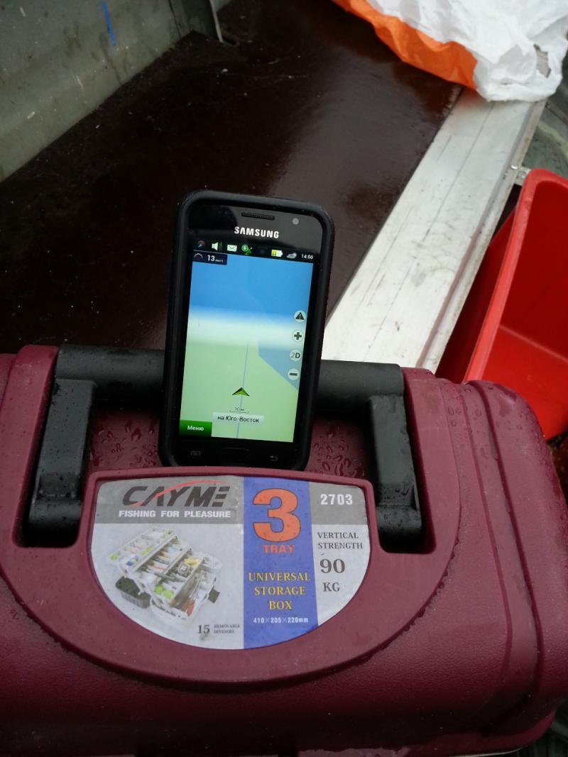

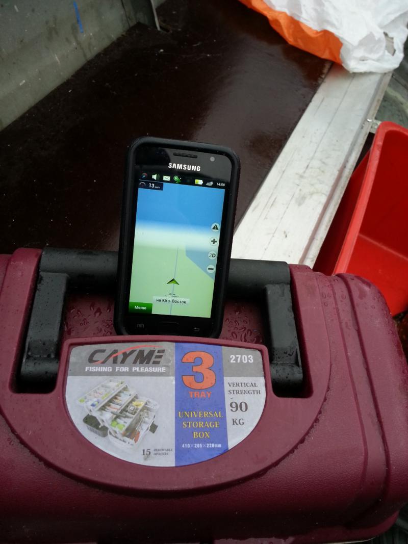

9 302
699
Это кастрюля Казанка 5М4, весом почти 200 кг под М-3,5:
Вот скорость по навигатору на смартфоне - газ в 3/4, т.к. мотор обкатывал:
Это Флинк FT320L под Ямахой 5,- скорость 27 км/ч (с 25-й сек. можно разглядеть):

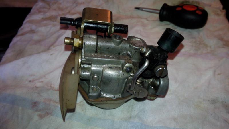

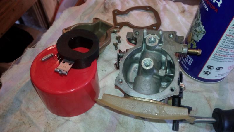

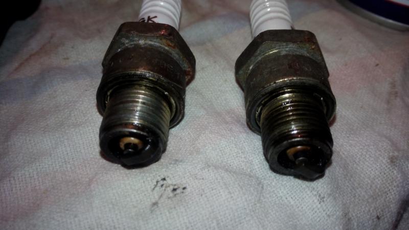

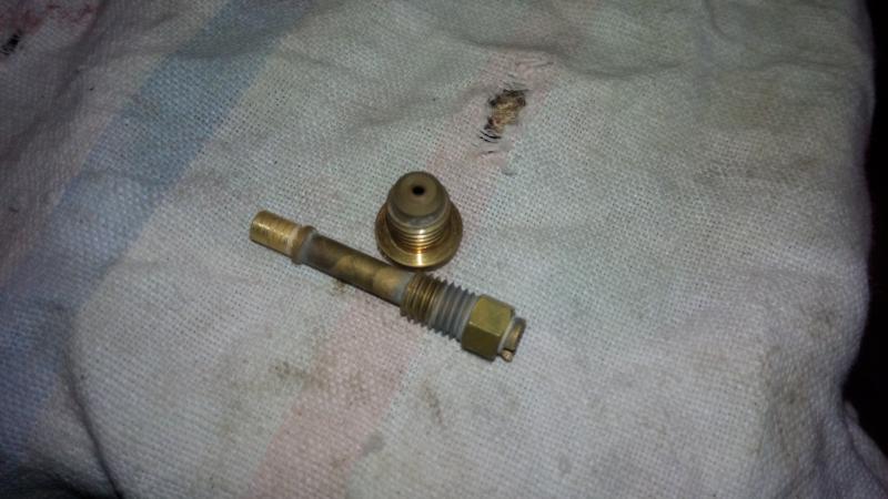

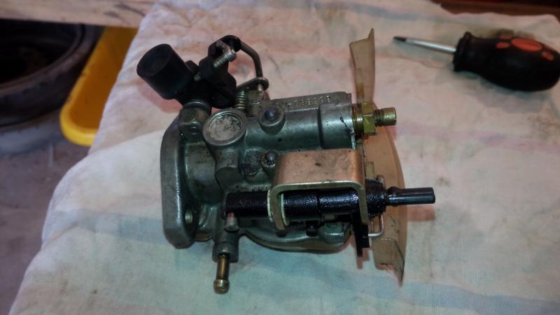

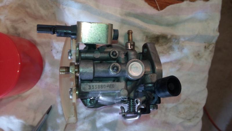

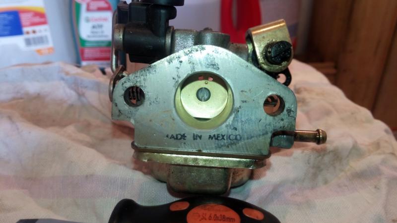

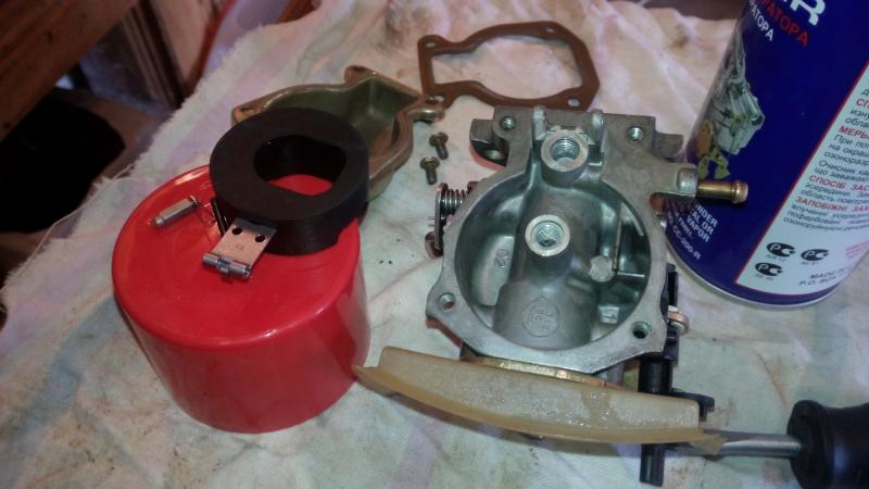

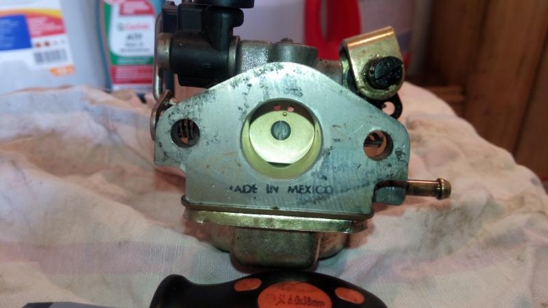

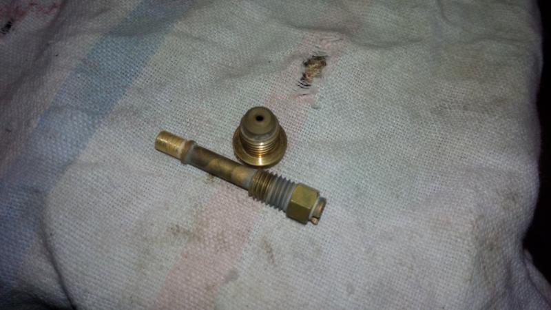

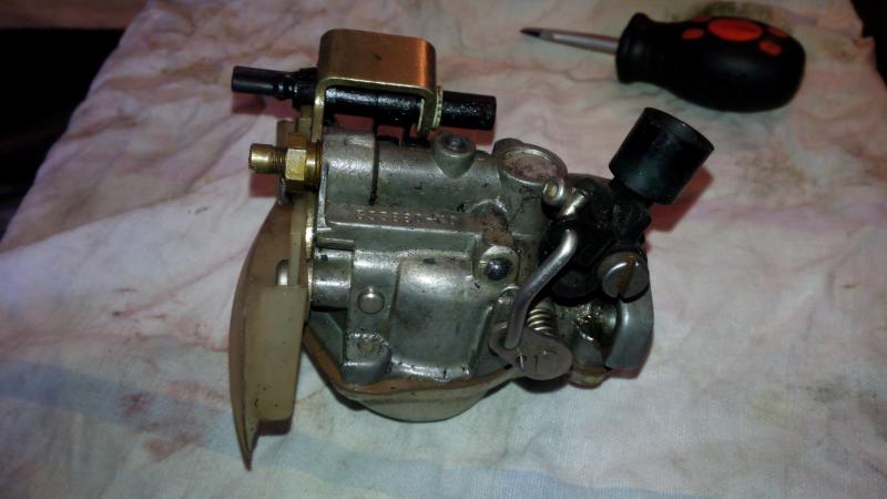

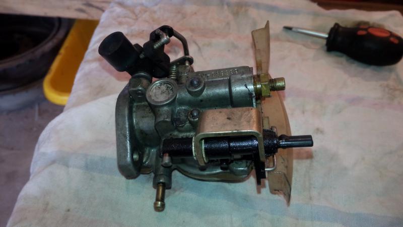

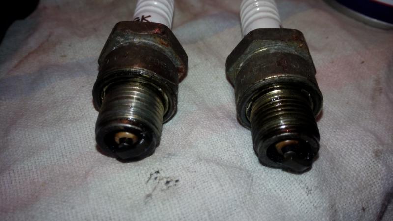

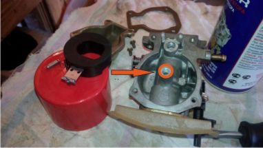

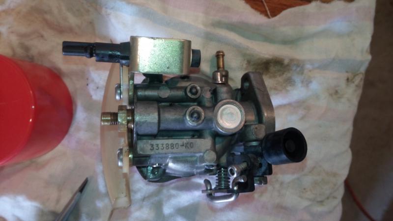

Привет всем. Вот и дело дошло да карбюратора. И ещё раз повторюсь кто то спрашивал мою компрессию, 7 атм в двух цилиндрах. Вобщем разобрал карб, промыл, продул (он в принципе чистый был). Ну и возникла пара вопросов: свечи у меня чего то мокрые, и как карбюратор регулировать там ведь один болт для регулировок. Есть опыт регулировки карба скутера.
oleg130185
28.12.2014
Клинцы
ПВХ Марлин 3200
Evinrude 4hp
Да. Чуть не забыл. При вытянутом подсосе на холодную завести неудаётся, только без подсоса раза с пятого.

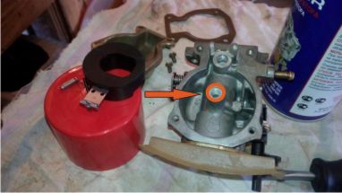

912
Карб чистый, а уровень какой?... в смысле вся регулировка-подгибка "язычка" сводится к поплавку параллельному плоскости разъёма корпуса в перевёрнутом состоянии :yes:
oleg130185
28.12.2014
Клинцы
ПВХ Марлин 3200
Evinrude 4hp
Блин не посмотрел. Вроде бы паралелен плоскости. Завтра опять разберу.
9 849
1 418
Если колечко будет пропускать, будет переливать.
