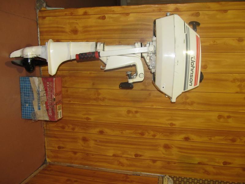

Два оборота мне кажется слишком много, у моей 4-ки оборот с четвертью. 4-ка хоть и делюкс, но движка такая же.

У меня тоже 1.25 оборота.
