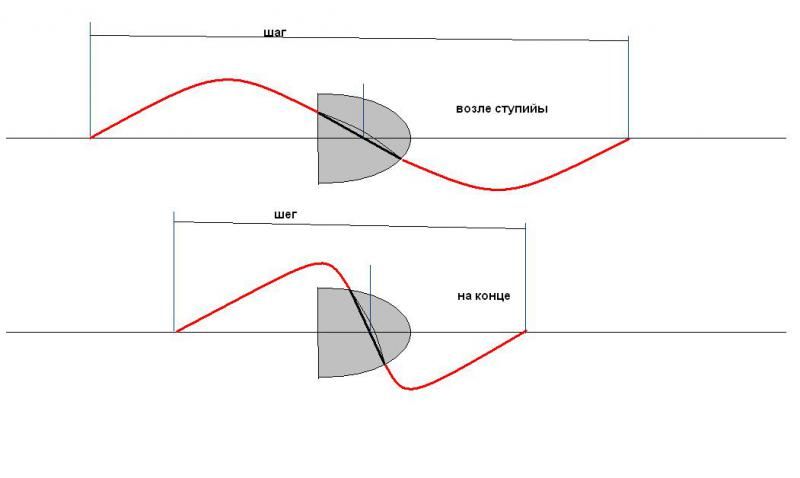

Re: Винты... Для Вихря...
Каланчин сказал(а):
А вот я вижу что оконечность лопасти и основание с разным шагом.
Конечно, изготовление винта далеко от идеала, очень грубый переход от ступицы к лопасти.

вих59.Меряй по окружности в разных диаметрах.Винт с переменым шагом меряется на диаметре 80% потому что на кончиках шаг будет больше .Если обрезать винт то шаг будет уменьшаться.В теме где я делаю винт есть простейший шагометр с любой кортонки сделать 5 минут.Винт это та же резьба .Продольные линии на картинке выложеной выше показывают профиль лопасти а не шаг винта.Как то вы ребята странно читаете и понимаете литературу.Сложность диалога заключается в том что сделать и прочитать разные вещи.Ну так как зима и не чем заняться кому всё можно попробывать на кортоном макете.Много хороших мотористов на винт особого внимания не обращают и сильно в этом не правы.А вот почему.Тяжёлый винт не даёт мотору развивать мощноть до 47% а лёгкий до12% и пока не подгоните винт к своей лодке мотор нормально работать не сможет.

Telenkov.Шаг винта это то растояние которое винт проходит за один круг 360%.
Это я писал уже.Вихрёвский с шагом 300мм это растояние винт не обрезаный проходит за один круг 320мм и обрезая лопасть идёт на уменьшение к ступице.

Рис. 1 Шаг винта можно условно представить как расстояние, котороe он пройдёт за один оборот в неподвижном и жестком резьбовом канале (а). Многие спрашивают, не изменяется ли шаг по длине лопасти, ведь каждая из них тоже "закручивается винтом". Нет, подавляющее большинство винтов для подвесных моторов имеют один и тот же шаг что у ступицы, что на концах лопастей. Разница углов объясняется разницей диаметров и, соответственно, длин окружностей.
Когда я прочитал вот здесь http://motorka.org/motory/grebnie_vinty ... vinta.html
эту научную теорему то невольно возник вопрос:
Если на винту М10 основание зделать под одним углом а вершину под другим углом, как это по науке обьясняется для
одинакового шага - то закрутится ли этот винт в гайку?
Вот как аргументировать эту науку?
Причём тут же далее написанно: Винты с переменным по длине лопасти шагом можно встретить только у спортсменов, и достигается это, как правило, рихтовкой.
Ничего не понял, зачем рихтовать если винт имеет один и тот же шаг :crazy:

Каланчин.Очень часто винты спеременым шагом применяются в водомётах.у ИМПОРТНЫХ ПРОИЗВОДИТЕЛЕЙ ИХ МНОГО у нас только у вихря.Я описывал выше,что винт с перменым шагом имеет лучший упор.Ты прочитал одного учёного а я их перечитал уйму для того чтобы у меня винт поехал.Учёные в один голос твердили в своё время что полупогружной винт не будет ехать а все соревнования выиграны на полупогружном винту.Читайте больше и делайте и всё у вас получитсф и до всего дойдёте,тогда и вопросы будут не детские а по существу.Честное слово ни кого не хочу обидеть но что такое шаг винта на лодочном форуме это через чур моего понимания.Но и это не беда когда человек на самом деле хочет разобраться всё сделаю чтобы ему помочь.

Шаг винта это растояние проиденое вдоль оси винта за один оборот.Если взять твой профильный уголок на котором ты делаешь винты тот что ближе к ступици, одеть проверочную планку с втулкой которая у тебя есть, поставить планку в самый низ, повернуть ее на какой нибудь угол по твоему угольнику. померить высоту на которую он поднялся. Убрать угольник, чтоб не смущал. Поставить угольник который у тебя идет по наружному радиусу и снова планку с низу повернуть на такой же угол, измерить высоту на которую он поднялся. Во вот эта высота, на которую он поднялся, и будет шагом. А теперь сравниваем растояние на которое поднялась планка на угольниках с разными углами (как ты говоришь шагом). И вот оно чудо, планка поднялась на одно растояние, значит шаг у них одинаковый. не смотря на то что углы у них(а по твоему шаг) у них разный. ТЕперь пусть кандидат наук напишет что я сказал не так.

Опять не хрена не понял.
Если, скажем, использовать электрический гайковерт, то болт с более крупным шагом нарезки будет завернут на место раньше такого же, но с мелкой резьбой. Причем быстрее определенного предела выполнить эту работу не выйдет, поскольку скорость продвижения болта ограничена двумя неизменными показателями - частотой вращения патрона и шагом резьбы.
То есть, согласно углу поворота лопости у основания она должна "в ворачиваться" быстрее чем с углом поворота на конце?
То есть, основание лопасти уходит в перёд тогда как конец лопасти из-за другого угла запаздывает при этом обороте?
Наверное если попробовать такой винт завернуть в досу то он разорвётся пополам.
Да, млять, вот учёные набуровили, надо попробовать завернуть вихрёвский винт в песок и посмотреть что с этого получится.

Горку делают как раз для того чтобы сделать шаг правильный, постоянный. Ты и делаешь его постоянным. Но только до сих пор не понимаешь как это у тебя происходит. И думаешь что ты делаешь винты с переменым шагом, от непонимания. Технически грамотному человеку сразу понятно почему винт таким получается. Книжки ты зря не читаешь. Их пишут не всегда глупые люди (Ты же по книжкам учился) Я вихри не ремонтирую, я ремонтирую автомобили, и думаю не плохо раз люди готовы по 2 месяца очереди ждать. Сколько не считал, если не мотор или коробка наверно по одному в день. Зачем ты вспоминаешь скольким чего сделал? Вопрос про шаг лопасти, ты до сих пор не смог не чего ответить. Я выкладывал картинки, там есть угольники, с разными размерами (потому что они стоят на разных диаметрах) но с одним шагом, Мне что их тебе из картона вырезать чтоб ты понял. Чтоб не было сумбура в голове, надо как раз физику учить (надоело повторять) тогда сразу будешь разбираться что правильно а что нет. И не придется много экспериментировать, просто можно сразу посчитать. Я собачюсь только в тех случаях когда вижу что люди не совсем правы, вот тогда завожусь. ВОПРОС какой ты делашь винт у себя на горке и почему ты делаешь так?

Ну вы разошлись)) На роль арбитра не претендую, но если подумать логически, то сам винт и не может быть переменного шага. Винт - продукт законченный, единый, конструктивная, сборочная единица, как у него может быть переменный шаг? С утра один шаг, к вечеру другой, или от угла поворота зависит?
Лопасть - дело другое, она часть винта, и от ступицы к концу имеет право иметь переменный даже не шаг, а угол наклона к оси винта, от которого зависит шаг винта. Выражайтесь понятно для всех)) И особенно для оппонента))

Простой вопрос всем участникам этой темы КАКОЙ ШАГ У ВИНТА ВИХРЯ С ШАГОМ 300 ПО КРАЮ ЛОПАСТИ?
На перёд я пояснял что винт с переменым шагом меряетя на 80% диаметра.Из этого следует что шаг винта по краю лопасти больше.Шагометр сделать из катона 5 минут и любой может измертить.За столько лет существования этого винта ни один человек не озвучил цифру шага по краю лопасти.
Да. винт с утра может иметь один шаг а к вечеру другой.это в отношении винта мультипич.все это знают,вот только понятия разные.Винт с изменением шага и винт с переменным шагом,так же как и винт с постоянным шагом это совсем разные понятия. Вот как раз Винт мультипич при изменении изначального шага имеет уже переменный шаг,т.е значение геометрического шага на различных радиусах лопасти изменяется не на одинаковую величину и распределение шага по радиусу лопасти искажается. По этому происходит падение КПД.Для изготовления же чисто винта с пепеменным шагом нужны соответствующие расчеты,т.е ближе к ступице винта тем шаг будет меньше.Я думаю бессмысленно дальше мусолить эту тему,прислушивайтесь Калашникову - у него практический опыт.А по поводу что такое шаг винта это вообще детский лепет.Занимаюсь темой винтов всего 2 месяца и за это время без всякой болтологии конечно консультируюсь с Калашниковым уже изготовил винт.Я считаю что прислушиваться мнению людей имеющих практический опыт очень важно, а теория это и в Африке теория,везде есть свои ньансы.Просто просьба Виталий более точнее описывать свою мысль,иногда просто приходится додумывать.

Где шаг больше? Где вин пройдёт большее растояние за один оборот?

Каланчин Поймете что на разных диаметрах винта при постоянном шаге профиль винта меняется, а шаг остается постоянным,значит и расстояние они пройдут одинаковое( просто вдумайтесь о чем говорится или поэкспериментируйте с шаговыми угольниками попробуйте их рассчитать и изготовить на разные диаметры и все станет понятно) По поводу шага :что для винта что для шурупа,гайки,болта и т.д.одинаково-расстояние пройденное в твердой среде за один оборот то бишь, за 360 градусов
