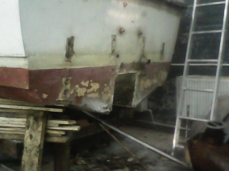

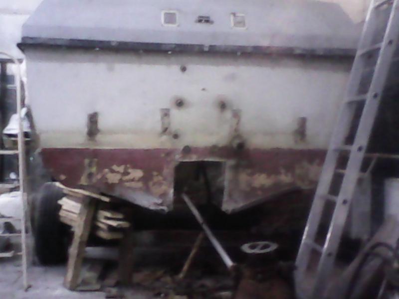

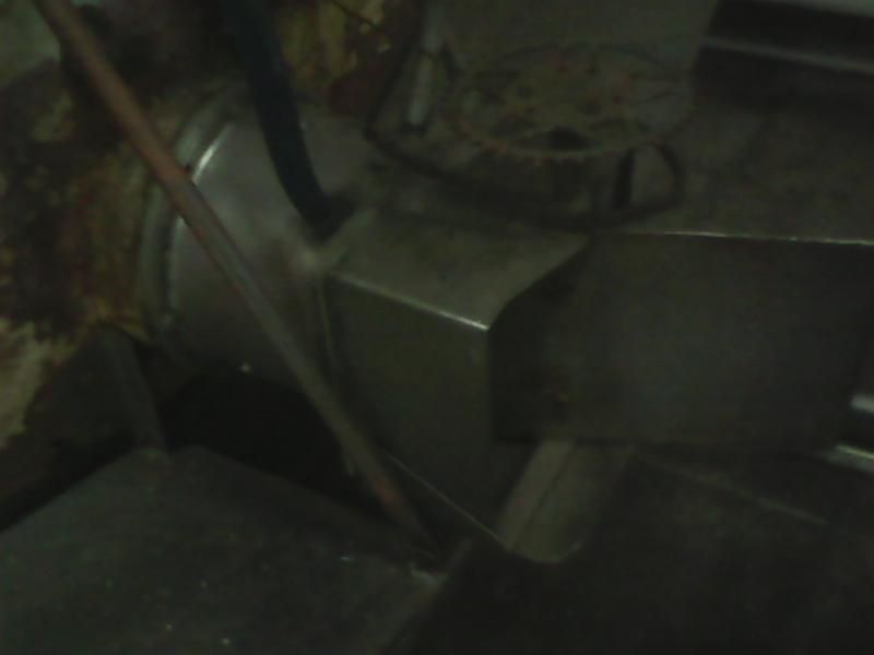

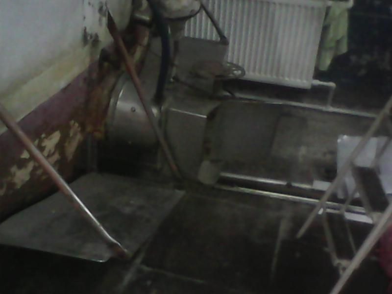

Вырезал сегодня водомёт, вид с транца завтра сфотаю.Лыжи там не было, киль центральный полукруг.
Legendарный МИГ
06.07.2014
228
11
мск
фламинго кт8с
ямаха 25
оно ходило с водометом и волговским мотором в 100 лошадей.
говорят ходило чуть ли не 60 кмч.
реально - проверить невозможно.
в общем мотор планируется ставить в раму - корпус вывести внешне - полностью собрать силовую часть и управление.
а там - можно будет залить полный бак - догрузить лодку до снаряженной массы - и пробовать глиссировать. мало будет мотора - найдем вешесть 240 лошадей.
9 947
1 468
Вырезал, подготовил под заклейку. Толщина скорлупок везде примерно 10мм. Честно, накосячил в цеху,всё в пыли.... Андрей прости :) :roll:
Немного фоток.

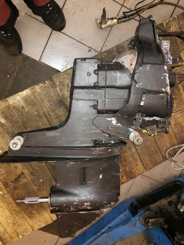

в колонке всюду жизнь...
общее состояние - дрова.
ну собсна оно и понятно - обошлась в 38 на фоне 100 по Москве и ДВ за рабочую
будем восстанавливать.
