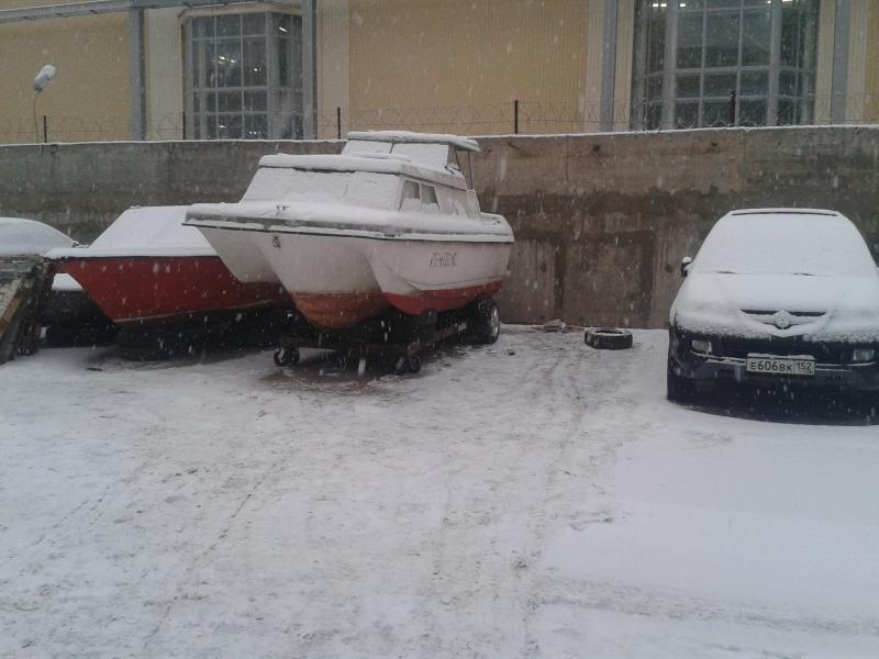

Я с этим катером 2ой месяц провожу. Сам сегодня ДВС и водомёт с него снимал. Катер постройки 70-80х. Всё из нержавейки, тунельс.пластик. Катер заводской постройки - Питер., просто корабль :D На фото рядом Ритм стоит.

Алекс, так это целый пароход! :D Поздравлямс с приобретением! :good: У нас есть в продаже один катамаран, хозяин говорил что очень устойчив к боковой качке, не мотает его от проходящих катеров. :good: По двигателю и водомёту, мне кажется, Виталий прав. Алекс вам надо узнать на какие обороты рассчитан водомёт, размер кажется великоват, для Волговского двигателя.

Алекс, это пароход товарища. По следам на транце он явно переделан с винта. Водомёт будем вырезать, тогда и отфотаю. Мы пришли к выводу что кроме как с 51 газона или волги и ставить не чего было в те времена. Движок раздуло от воды, сколько лет он простоял, наверно десятилетие не одно. Два бака из нержавейки, литров по 40 каждый минимум. Сливать упарились воду из них. Будет стоять Хонда и колонка Пента ( по случаю товарищу досталась). Что за катер пока не выяснили, но заводской точно. Под водомёт пока планы другие, другой проект.

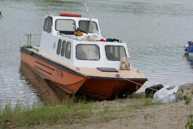

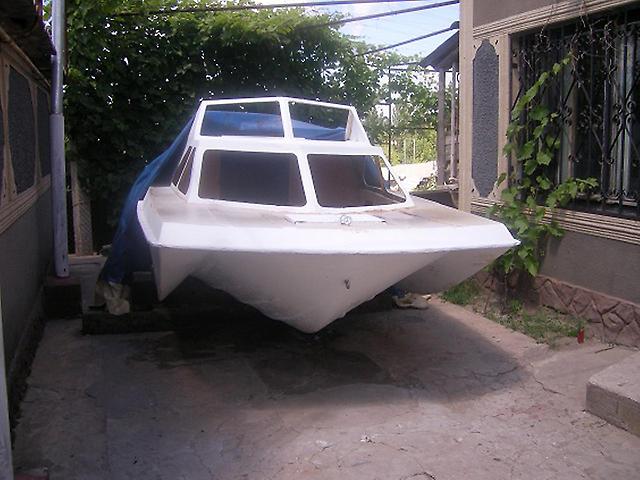

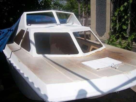

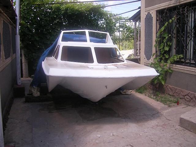

Блин заинтирисовали, похоже этот пароходик :unknown: или больно похож
но пишут-самопал

Неее... не самопал - 100пудово! У нас в Ладоге на старой спасалке был точно такой же. Он на экспериментальной судоверфи делался вместе с Триумфом. Они очень похожи, посмотрите по картинкам.
Я в 80-м году был на регате на Олимпиаде-80, смотрел гонки Лучей, Финнов, 470-ток и Солингов - в качестве судейских были такие катера...
Мотор у него был от ГАЗ-66 - 8 горшков!

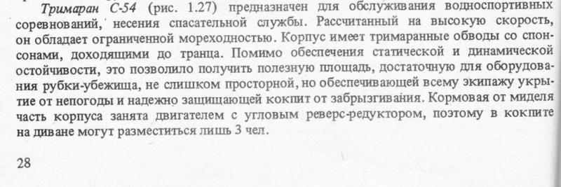

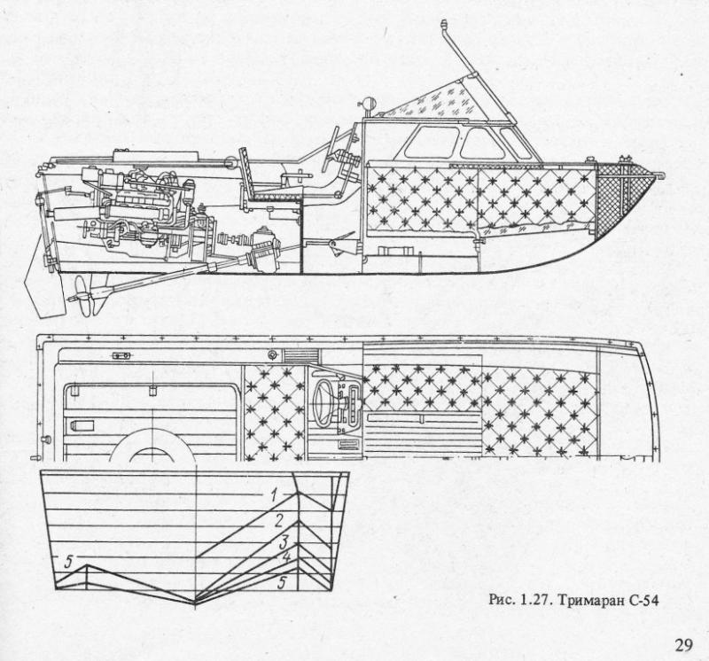

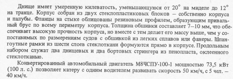

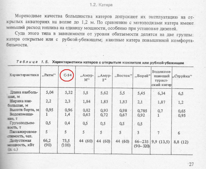

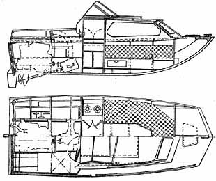

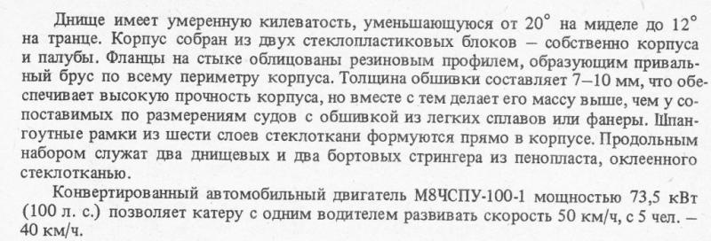

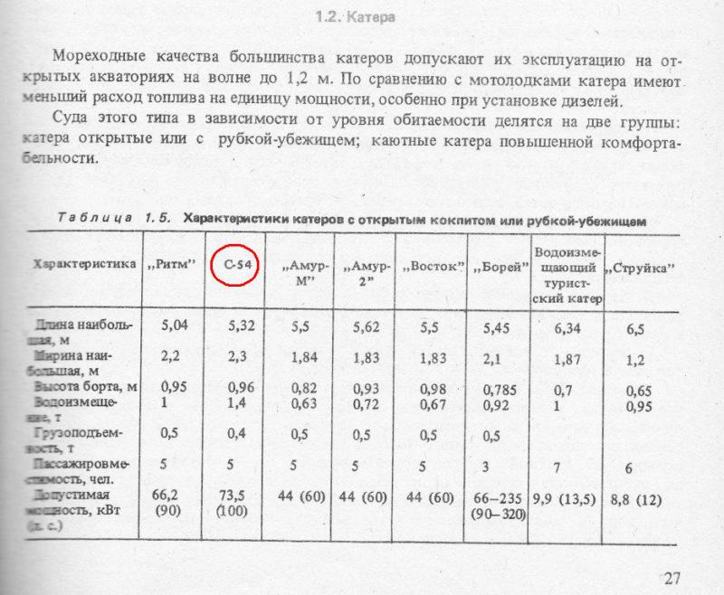

Алекс, может, что-то похоже на это?:

Неее, Сергей! У С-54 длина 5,32 по мурзилке, а Лёшика ПАРОХОД как минимум 7 м.
Лёша, я прав??? Давай размеры в студию для дискуссий!!!

Серега, по фото сложно судить о длине. Криминалисты для этого используют масштабную линейку. Думаю, Алекс измерит и прикинет. Ну, и отпишется, надеюсь. Кстати, сканы взяты из букваря "Справочник по малотоннажному судостроению".

Ну так там для масштаба рядом Ритм стоит, который 5 м...

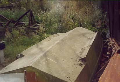

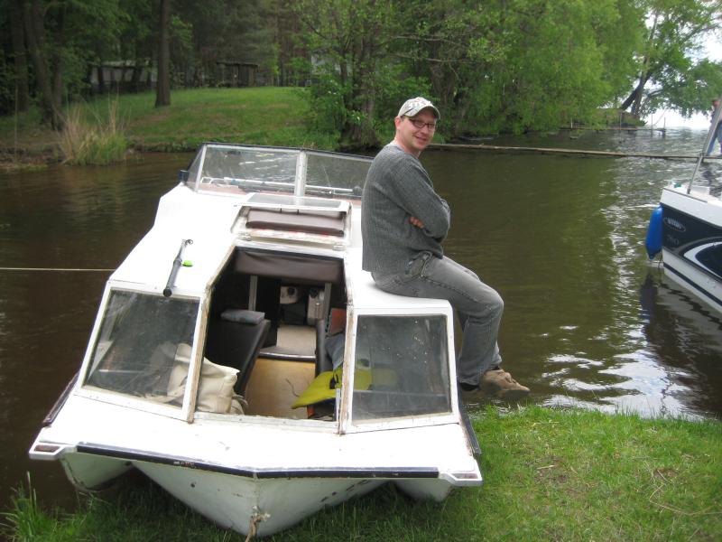

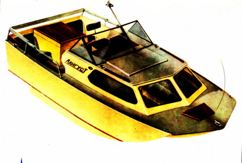

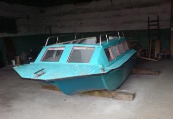

Леша, возможно Валерий прав...
Вот смотри:
Катер "Лангуст"
Катер-тримаран "Лангуст" заказал Ленинградский Институт Водного Транспорта Судоверфи ВЦСПС. Но после постройки Ленинградская Судоверфь передала его в Управление промышленных предприятий при ВЦСПС.
Ходовые испытания прошли крайне удачно и Судоверфь получила статус "Экспериментальной" с увеличением окладов на 30%.
Катер-тримаран "Лангуст" имеет два варианта архитектурного оформления - традиционный и модернизированный - с П-образной мачтой-панелью.
Корпус катера изготовила бригада, руководимая Г. Щегловым, за 2 недели.
Геннадий Щеглов - строитель судов - за сборкой оснастки.
Конструктор буеров, многократный призер первенства СССР, Ленинграда по буерному спорту.
Лучший строитель яхт, катеров, строил катер "Лангуст" на судоверфи.
Днище недостроенного катера «Лангуст» в яхт-клубе «Нева» С. - Петербурга.

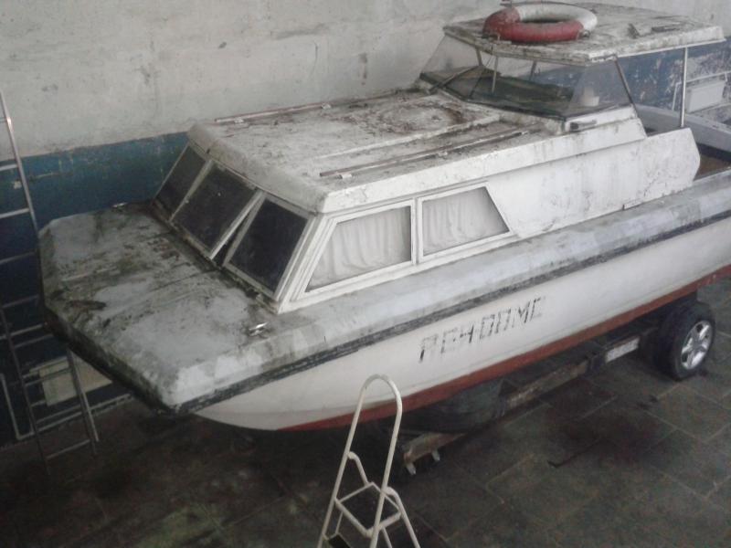

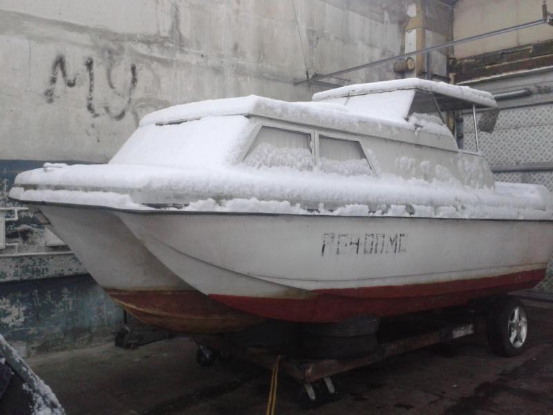

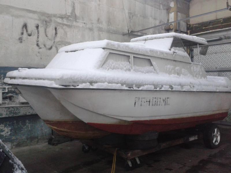

длинна катера 5.7 метра
мотор будет хонда 2.3 литра донц втек - без турбины - ожидаемой мощностью 200 лошадиных сил.
инжектор с насосом в баке.
колонка будет меркруйзеровская - от билайнера - браво первая.
автомобильный мотор нужен для нормального генератора - и системы кондиционирования воздуха в каюте.
система охлаждения двс - двухконтурная - в двигателе антифриз под давлением как положено. антифриз через теплообменник будет охлаждаться водой. также планируется конденсер кондея тоже охлаждать водой. отдельно думаю сделать маслорадиатор охлаждаемый водой.
построить систему хотелось бы таким образом - что при выдергивании катера на сушу или на подъёмнике в воздух вода из системы сливалась бы сама и полностью.
максимальная скорость планируется 65-70 километров в час. комфортная - 50-55. хотелось бы достичь расхода при этой скорости в 25-30 литров в час.
