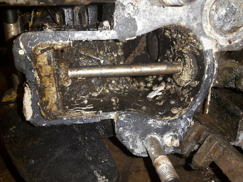

ну.. редуктор нижний походу нада уже искать.. есть мерко нога 150 сильная старая - буду смотреть вдруг корпуса взаимозаменяемы... тогда пару переставлю и будем пробовать..
в общем канешь весело.. но в целом - для первого блина - не особо напряжно.. транцевая сборка тож канешь чувствует себя нефонтан - но она хоть есть - и это даст возможность двигаться дальше в работах по кораблю в целом - обратно же - мотор можно будет вставить - срастить с транцевой сборкой - центровочный кронштейн изготовить..
а саму колонку купить и восстановленную потом можно - если не удастся эту оживить..

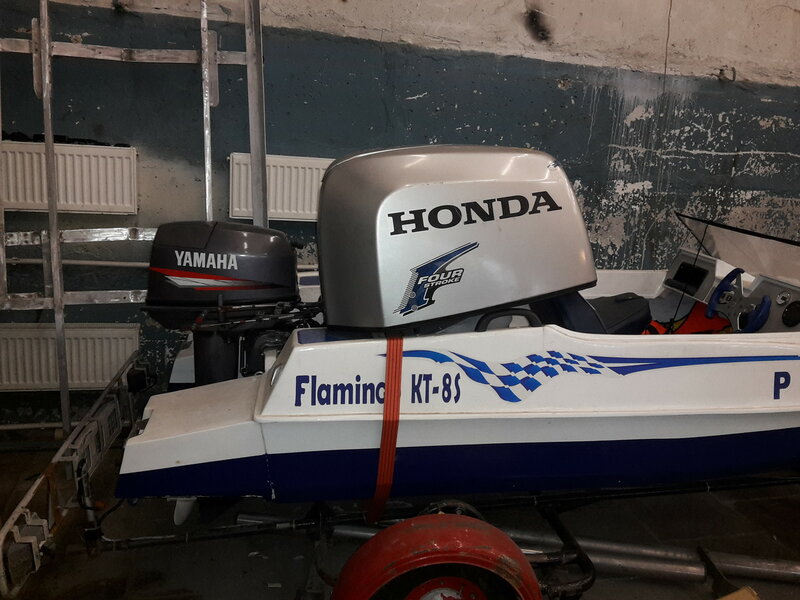

10 066
1 502
Это спасательная мини шлюпка Хонда на Фламиго :hahaha:

Да, Хонда все же будет гораздо круче стационара. Поздравляю!!!

пока идет осмысление.. почитал про гидролыжу. с той килеватостью у транца что у меня - не совсем понятно - надо нет.. но говорят хорошо...
zavitay
04.07.2012
6 355
385
Стрела
С твоей хондой можно дно вырезать,все равно поедет! :D
Legendарный МИГ
06.07.2014
228
11
мск
фламинго кт8с
ямаха 25
не.. ну задача долго и планомерно показывать голую жопу капитану метеора... :))) а в таком деле - полумеры неуместны:))))

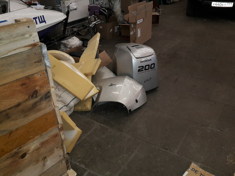

заруки держал, в глаза смотрел.. и всеже бросил...
попытка договорится с гимсом - поставить шторма на учет с 200 - кой потерпела неудачу.
дальнейшая борьба за светлое будущее с этим корпусом - признана бесперспективной.
нашел в япе Ямаху SR-20c. на нее 200-ка встанет безпроблем.
с корпусом Шторма - решил расстаться.
на авито за 50. врядли кому то нужен - но вот так вот.
