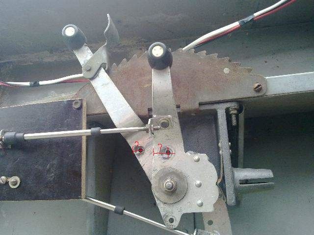

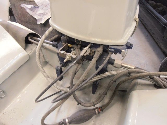

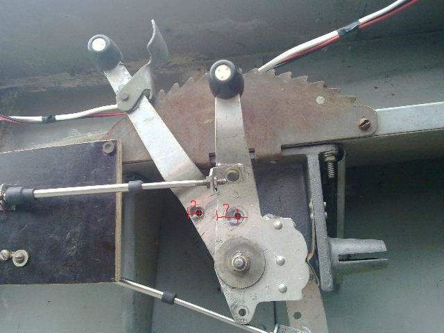

Мысль бродит, как сделать на рычаг. Как на иномоторах.
skv6410
18.03.2011
417
77
саратов
кирилл
каз2м автобот обь м
Я55 ветерок 8 вихрь 30
3 914
Алексей если ты про реверс нептуна думал вывести рядом с газом рычаг, мерил ход большой получается, хода троса не хватает, а так коромысло поставить можно там.
10 089
1 469
В общем потерял родной шарик, поставил примерно такой же. Но что то не то. Какой размер этого шарика должен быть?
3 914
Родной шарик 4мм.
10 089
1 469
Спасибо, будем ковырять подшипники :hahaha:
3 914
3 914
Пружинку Алексей не перетягивай винтом будет мягко работать. Там на фото на винте ограничитель в виде гайки, как раз для этой цели. Удачи. :yes:

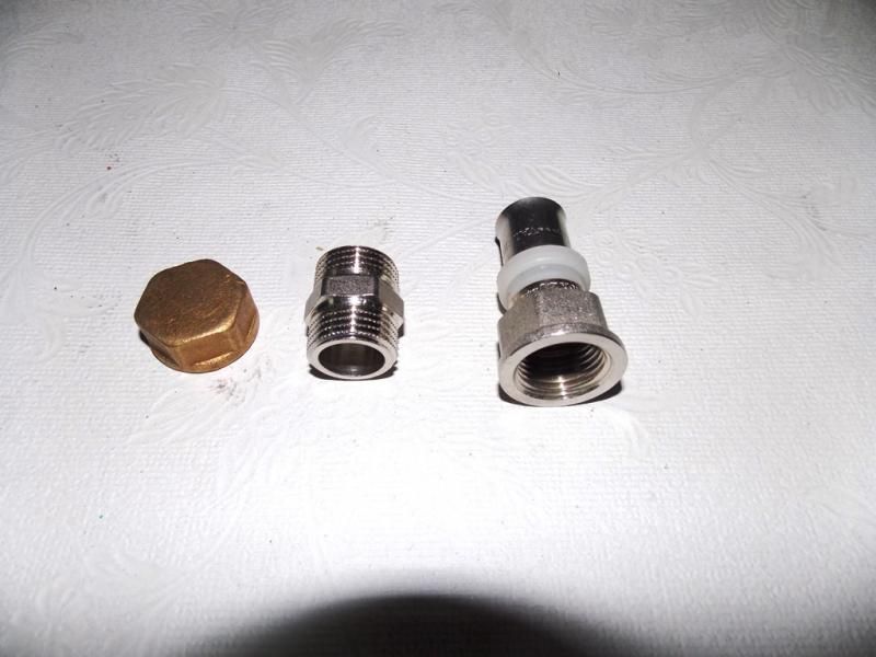

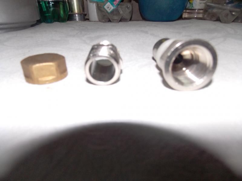

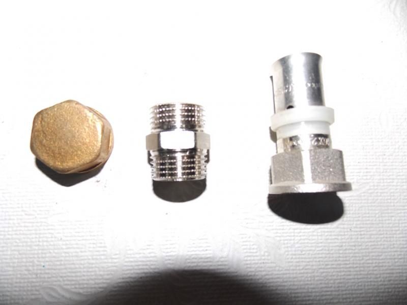

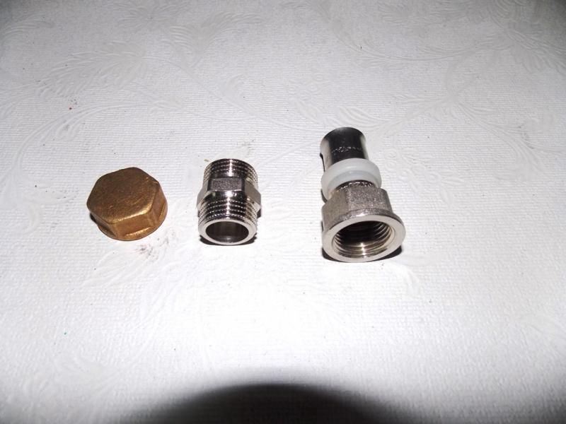

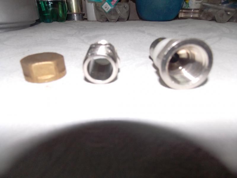

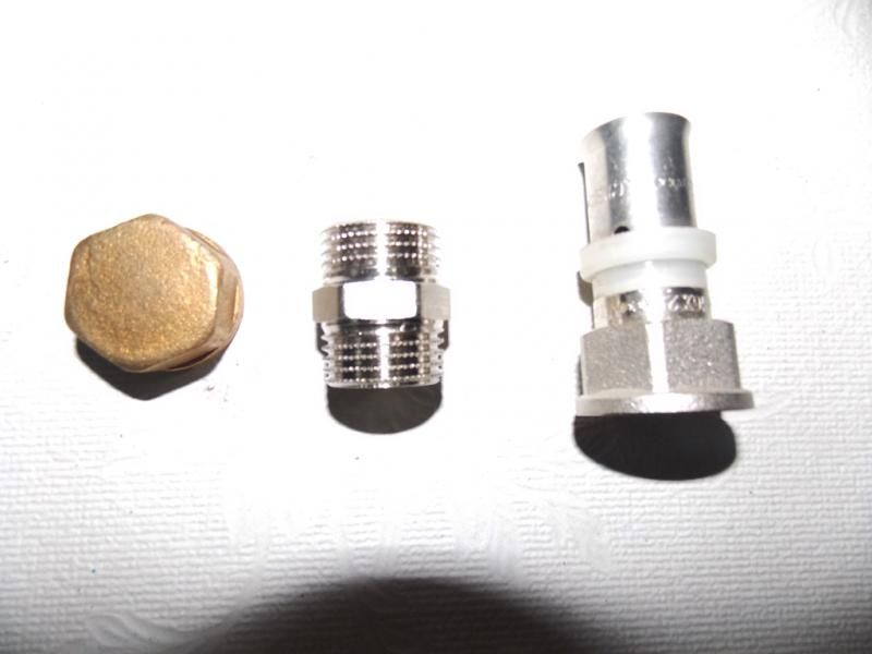

Что конкретно сказать продавцу сантехники, размер... как правильно эта хрень называется. Стоял перед прилавком, а там огромное кол-во непонятных вещей :hahaha:
3 914
Справедливое замечание Алексей сейчас все уладим.
3 914
Пробка 1/2 дюйма, внутренняя. Ниппель 1/2 дюйма, наружная. Пресс фитинг 1/2 дюйма, внутренняя. вот так по каталогу эти детали называют.

Вот эти размеры нужны: фото взято в сети.
3 914

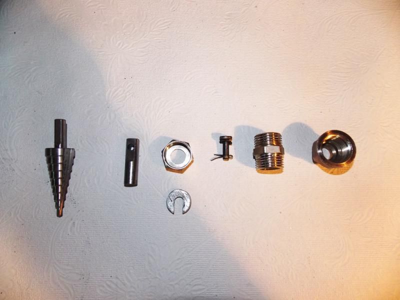

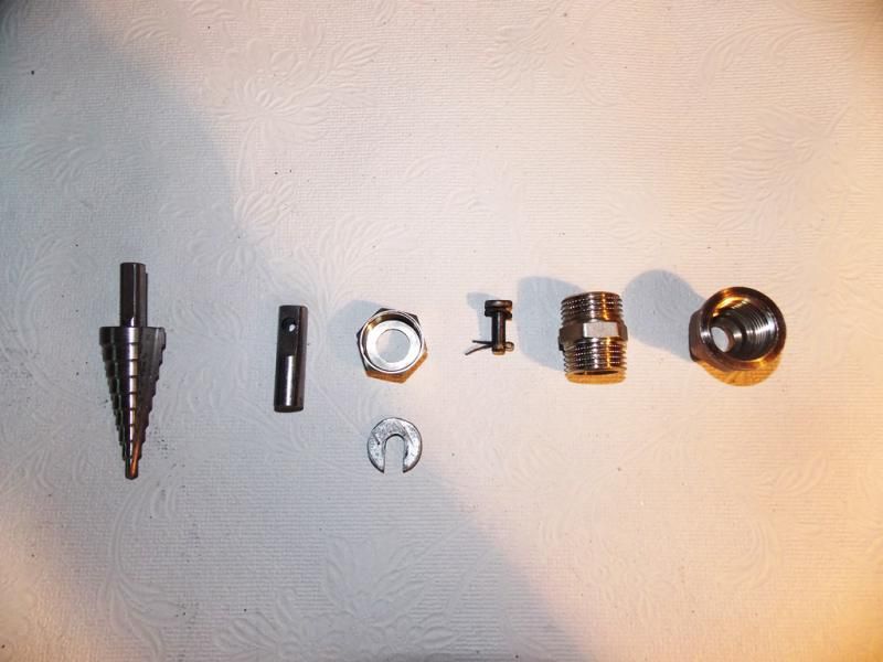

И так начнем: наконечник для троса имеет длину 35мм, диаметр 10мм, внутренняя резьба м5,сделана на глубину 25мм, диаметр отверстия под родной шплинт 5мм, отверстие под шплинт сделано на расстоянии 7мм от края наконечника.
3 914
Жека на память сказать не могу завтра сделаю фото в своей лодке и все выложу :good: :yes:

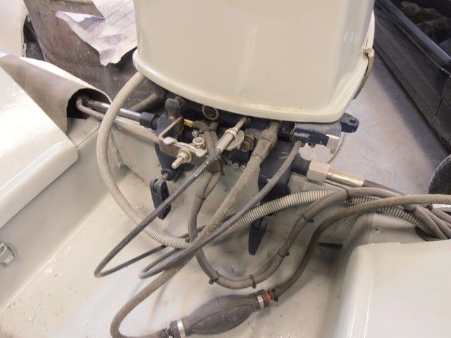

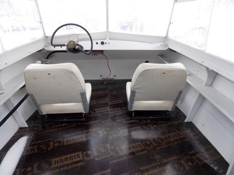

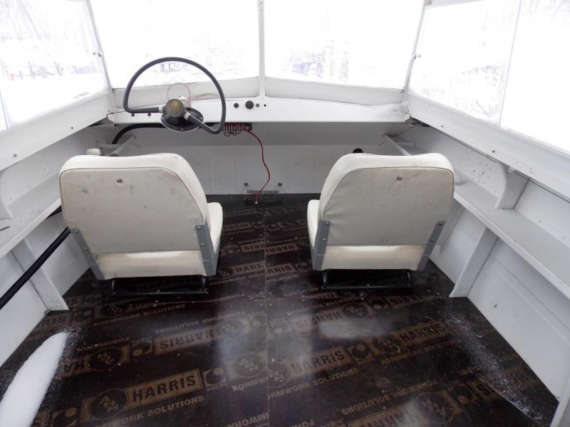

Евгений как обещал рассказываю, общий вид кокпита.
