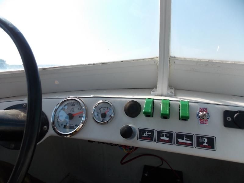

5000 об.мин я хожу редко в основном 4400-4600 вот на фото видно что рычаг газа чуть больше половины стоит и на тахометре примерно 4500.

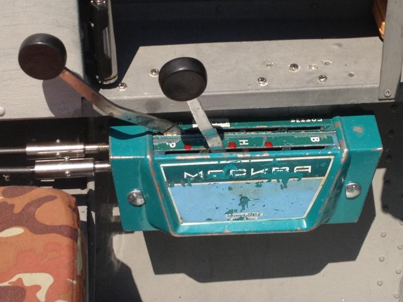

Вот таким образом, я подружил троса С2, с Советской машинкой "Москва". Очень доволен.
Заменил пластиковые сектора и шестерни на металлические.

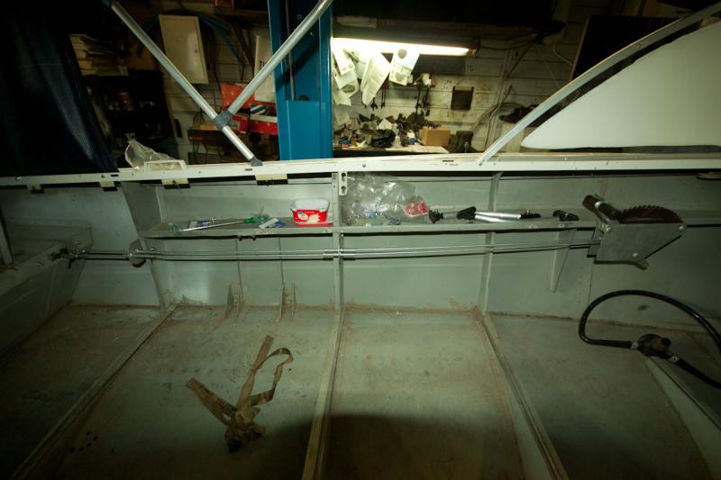

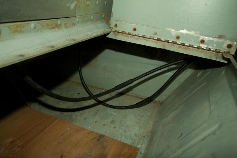

Купил два троса от ручного тормоза на восьмерку. Цена 250 руб. за штуку. Длины хватет чтобы вывести от мотора до заднего рундука(прогресс 4), дальше прямым обычным металическим тросом на машинку - самодельная двухрычажная пила купил на авито ( у меня вместо троса сделаны пруты 5мм в направляющих). Общий бюджет получился около 2000руб. Завтра сфоткаю выложу. Пока сделал только газ на спарку. Ход буду делать к следующей навигации. Пока рукой повключаю. На воду хочу.

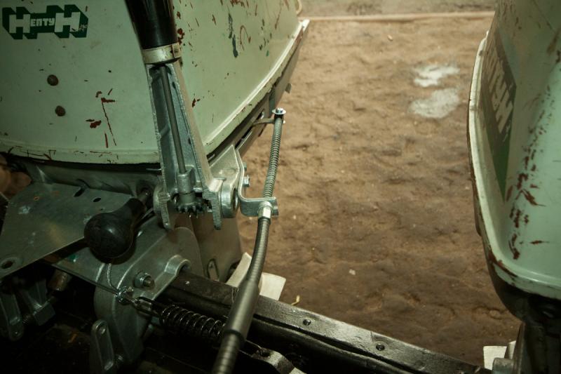

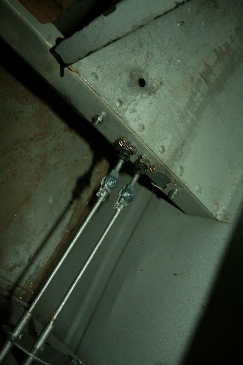

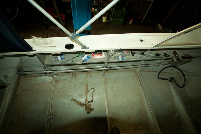

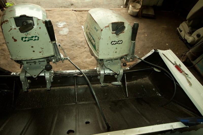

Фотографии ДУ на прогрессе 4 на спарке нептунов. ДУ - двухручная пила-самопал. Пока сделан только газ на оба мотора. От пульта ДУ до заднего рундука идут стальные пруты в направляющих(но можно пустить обычные металлические тросики). Потом тросы от ручного тормоза на 8-ку.(по 250р за штуку)
Хода троса хватает для полного открытия заслонки. На одном моторе даже не требуется установка возвратной пружины на рычаг газа. Хватает возвратной пружины троса. На втором несильную пружинку надо поставить. Там механизм газа пожестче.

Молодец просто и функционально. Важный момент по рулевому управлению хочу подсказать. Пружины со штуртроса лучше перенести в лодку в переднюю часть, а сзади оставить чистый трос. Пружины очень мешают откинутому мотору. То есть если случится так что надо будет идти на одном моторе а второй держать откинутый, пружины не дадут управлять вторым мотором. Даже если отключить полностью трос от мотора. Вот так на моей спарке сделано и опробовано в этом сезоне.
Управление рулевым без проблем с откинутым любым мотором. Проверено!

Спасибо, Андрей. Сами троса на газ не мешают управлению при поднятом моторе. Я даже признаться не очень понял, что там может мешать. Другое дело что у меня в отличие от вас спарка жестко закреплена между собой жесткой сцепкой с шарнирами от рулевых тяг. Она позволяет управлять при одном поднятом моторе, но естественно на небольших углах поворота, потому как если поднятый мотор ложиться на бок при сильном повороте руля, то нужно очень большое усилие, чтобы его отвернуть обратно и есть риск просто оборвать угловые ролики по которым ходит рулевой штуртрос. У вас мягкая сцепка, но по идее таже проблема должна присутствовать. А второй мотор это ветерок для троллинга?

Привет, Лена! Машинку ни как не переделывал. Я на скорую руку буквально за час до похода, из первой попавшей под руку пластины сделал рычаг управления газом на штатном ДУ. Выглядит так.
Это не сосем удобный вариант управления газом двух моторов. То есть хочу сказать что рычаги газа обоих моторов должны быть на одной оси и обязательно в одной плоскости. Что бы была возможность двигать их одновременно добавляя газ на обоих моторах. Соответственно и подстраивать одинаковые обороты на моторах одним из рычагов.
Управления реверсом на Ветерке у меня нет, собственно как такового реверса нет в принципе на Ветерке, там одна передача только вперед. Но не об этом речь, управление передачей на Ветерке просто не нужно. Мотор то заводится в ручную, а это значит всё равно на корму идти заводить и включать ход соответственно.
Пружины рулевого управления установлены в лодке как я уже писал ранее. Вот так это выглядит.
На трос для подключения к мотору надеты обычные болты М10х25 в которых просверлены отверстия диаметром чуть больше чем диаметр троса. (у меня трос 2 мм. Отверстия 3 мм) Трос зажимается обычной гайкой с помощью двух шайб. Сам болт вставляется в отверстия кронштейна на моторе и фиксируется самоконтрящей гайкой. Но не жестко, то есть болт свободно поворачивается в отверстии кронштейна в момент поворота мотора.

По невнимательности не ответил на этот вопрос. Когда один из моторов поднят, трос с пружинами прижимается к струбцинам моторов и в процессе поворота начинает цепляться за них что собственно вызывает подклинивание поворота. Я на твоих фото не увидел тягу и посчитал что просто отключен трос от моторов. Вот собственно и подсказал тебе что пружины мешают повороту на поднятом моторе.
