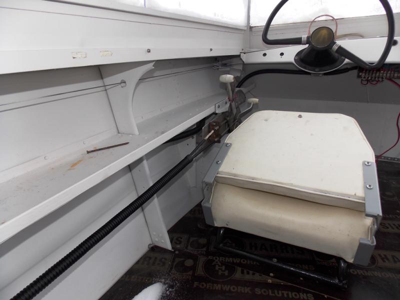

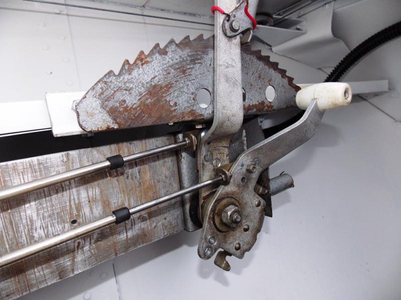

Общий вид тросов.
3 914

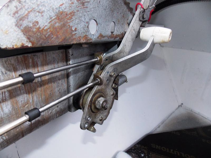

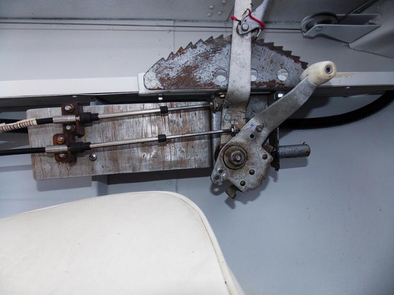

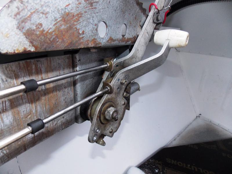

Как все устроенно. Любое фото можешь скачать увеличить у себя на компе и разглядеть детально :yes:
3 914

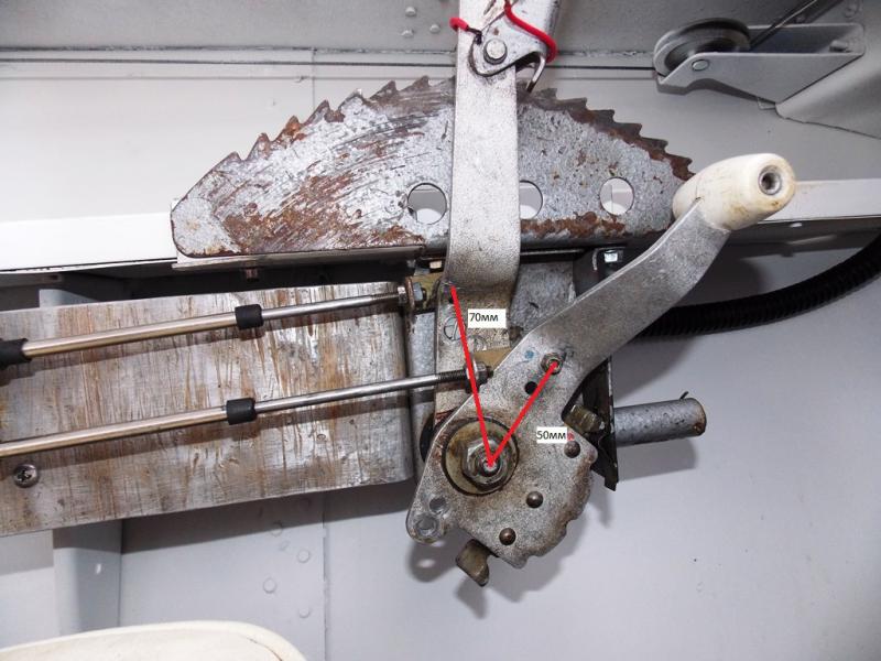

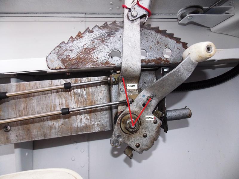

И конечно обещанный размер :good: Любые пояснения всегда пожалуйста :yes:

Андрей, спасибо Вам за детальные фото! Думал себе что-то подобное сделать. У меня стоит такая же машинка и "бесконечный трос". Все устраивает, работает классно! Но купил себе троса С2, оглядываясь на Вас, и понеслась... Мне очень не нравится дополнительная панель, с фиксаторами кожухов тросов... А делать закрытый кожух...Громоздко будет. Вы вынесли пульт на уголке от борта, чтоб поместилась панель. Мне что-то подобное опасно делать: капитан, плюхаясь на сидушку может пораниться. На лодочной мне презентовали мешок запчастей и корпусов, старых добрых пультов ДУ "Москва". Один живой пульт получилось собрать. Буду пробовать его ставить. Хочу попробовать спрятать его под полку, как можно глубже... Что получится из этого, я со временем выложу в этой теме, если вы не будете против. С Уважением.

Огромное спасибо вам за идею с сантехническими фитингами!!! Повторил себе и я такое. Только разрезную шайбу и стопорящую ее гайку, я поставил снаружи. У Вас стоит внутри поддона. Когда КРБ на месте, очень неудобно подлазить - хоть и не часто туда лазишь... Ну и удлинитель, соединяющий трос с рычагом реверса нужно подлиннее...

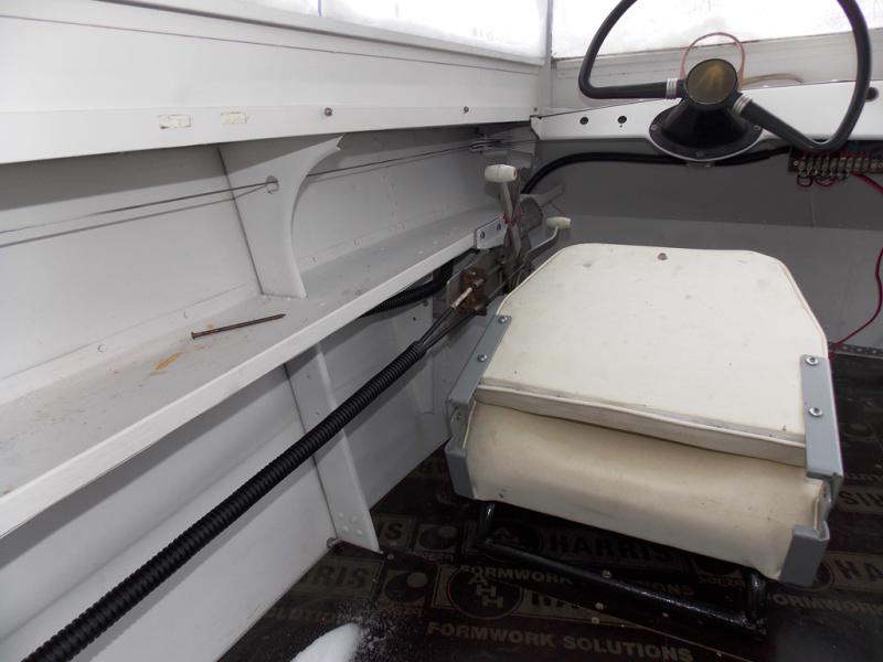

Жека вынес я его не просто так, если утопить весь пульт будет следующяя проблема рука с рычагом газа окажется в нише и будет упираться в верхнюю полку, если ставить ниже придется резать нижнюю полку, в общем ты будешь у себя делать все померяй чтобы управлять было удобно!!! Когда смонтируешь выкладывай обязательно мы ведь не в двоем с тобой на этом форуме пусть люди видят разные варианты и решения :yes: :good:
С Уважением.
Я по началу так же хотел сделать, для удобства монтажа, но потом проанализировал и пришел к такому выводу: Жесткая часть троса оказывается снаружи в нагруженном (подьем мотора, повороты) месте, получается большой перелом жесткой и мягкой частей троса, (особенно на подъеме) это мне не понравилось и я трос утопил. :unknown:

Еще маленькое дополнение (пила) фиксатор рычага газа не нужны, как показала практика рычаг газа прекрасно стоит в том положении в котором его поставишь и это доказывал тахометр, пружин то ни каких (кроме карба) нет и вся система газа очень мягко работает в обе стороны :yes:

танкист сказал(а):
У меня стоит родное ДУ. Сам пульт утоплен под полку - снаружи только 2 ручки. Рукоятка газа двигается практически вплотную к полке. Все прекрасно работает. Ничего бы не менял! И ведь писал в темах: ничего менять не буду, оставлю все в стоке... Познакомился с Вами, купил импортнячие троса... :good: Понеслось! :good: Иномотор точно не буду ставить!!!
"Москву" притулю в любом случае. Закрытый корпус. Весит правда под 2кило... Там очень длинные рукоятки, их легко можно изогнуть как хочешь. Вот задался целью... Все как-то спонтанно получается. купил троса под родную ДУшку, тут же принесли мне мешок с запчастями... Собрал рабочий пульт. Чего ж его не поставить? Обязательно выложу фото всего процесса.
Пилу я снес на точиле. Сами зубья. У меня к этому серпу крепится табличка: вперед, назад, малый....., полный... Сделал систему бесконечного троса... Все работает через ролики: и газ, стоит снаружи; и реверс - ролик стоит в поддоне. Работает мягко, плавно. Пружин никаких нет.

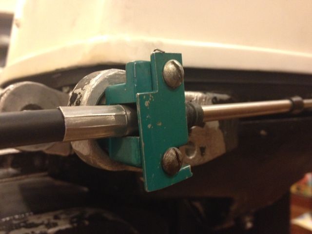

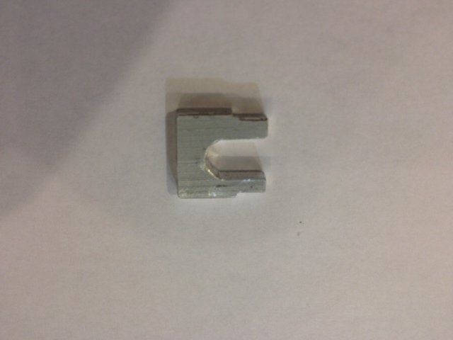

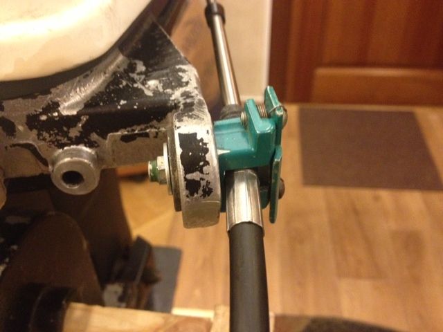

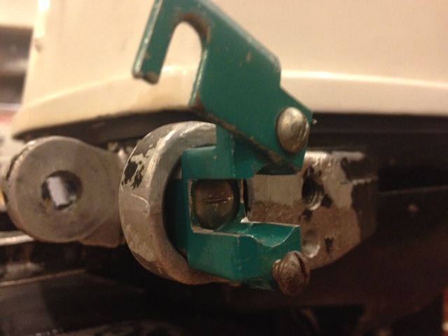

Немного не про реверс, но про трос...

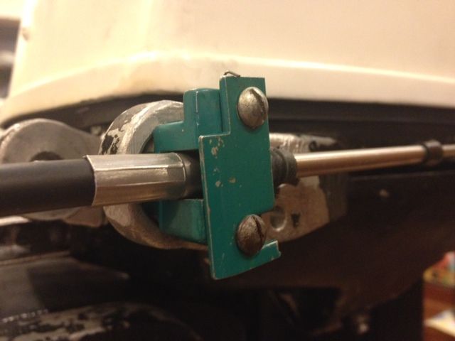

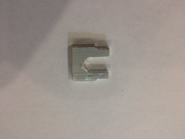

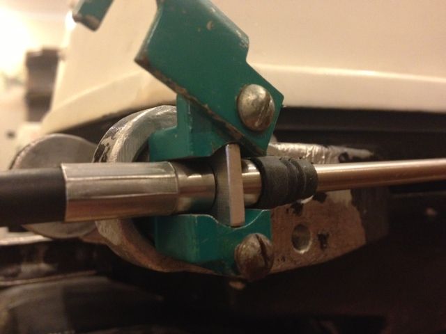

Порывшись в "закромах", нашел родной, "Московский" крепеж, доставшийся мне в месте со вторым мотором. Дедушка, у которого я купил Нептун, очень бережно и нежно относился к мотору: все винтики-гаечки, все отдал! Я второй хозяин! А мотор 1973 г.в. И наездил ерунду совсем! Ой! Отвлекся! Сори!!
И я подумав, решил: чего валяться фиксатору без дела? Удобный, подпружиненный фиксатор, чтоб трос не вывалился... Легко переставлять с мотора на мотор: один винт и гайка. Вот что получилось. Сделал из 3мм-го дюраля, "стопорную серьгу", подогнал корпус держателя напильником, чтоб встал в углубление на место болта, державшего румпель. Все! По времени заняло минут 30. Может кому пригодится.
3 914
Молодца Жека басенько все получилось, но позволю еще советик дать: без румпеля проблемно будет с заводкой прыгать с кормы в нос убавлять добавлять газ проблемно можно и перекрут устроить, а бывает иногда пересос надо полный дать, а потом сбросить резко когда раскрутится мотор ну и прочие вещи надо учитывать :pardon:

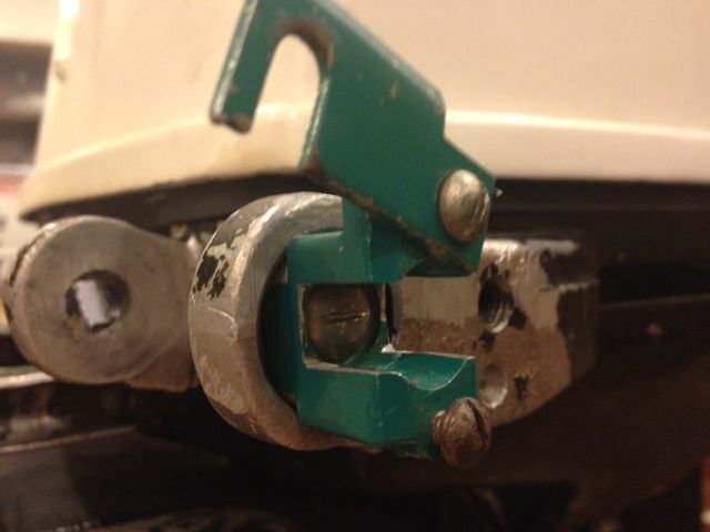

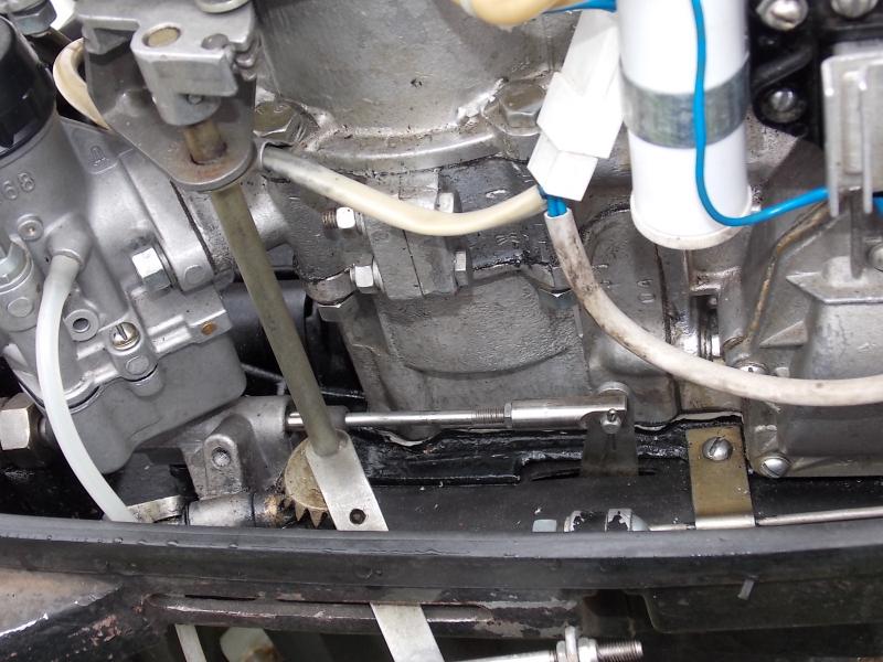

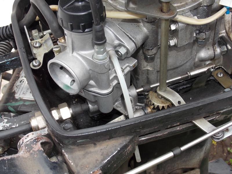

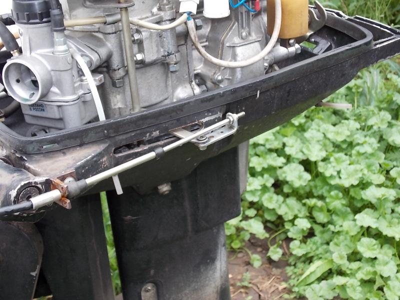

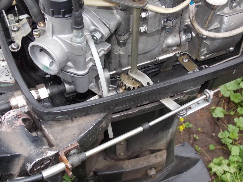

Добавлю в тему фото тросов на моторе.
GnoM
11.04.2014
782
32
Украина, г.Киев
Прогресс2м
2хН23; 1977 и 2003г.в.
Покатал я на этих тросах...
Очень доволен! Работает все мягко, четко, без рывков. Очень нравится!
Спасибо Андрей за идею и советы!!!! Спасибо!

вот ,теперь понятно,что трос свободно проходит в штатном кронштейне рычага реверса :yes: спасибо Андрей!

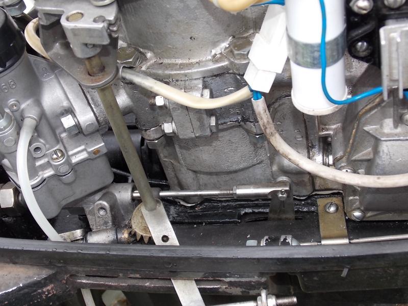

а трос газа,при такой конструкции,полностью открывает заслонку? :unknown:
3 914
Лена при такой конструкции ход рычага мотора полный, но на К68Д заслонка полностью не открывается это не связано с рычагом и тросом, это связано с тем что у К65Л подъём заслонки меньше чем у К68Д. На работу мотора это ни как не влияет, свои 5000 об.мин мотор набирает уже после подъёма 2/3 заслонки, проверено :yes:
