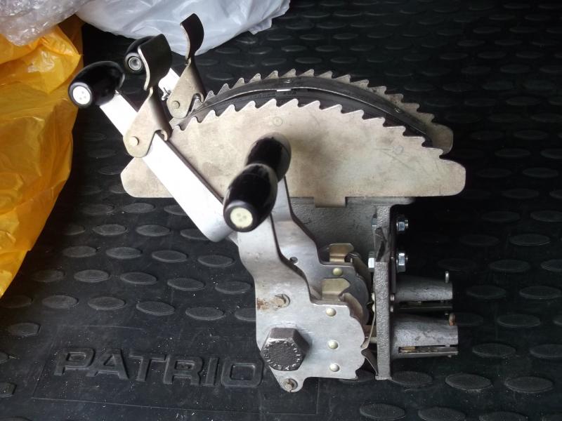

спасибо Андрей за подробную информацию. мы ещё раз переделали машинку газ-реверс,на ней теперь 2 реверса и 2 газа. могём сфотать её и выложить в своей теме,если это кому интересно .

Интересно. Обязательно выложите.

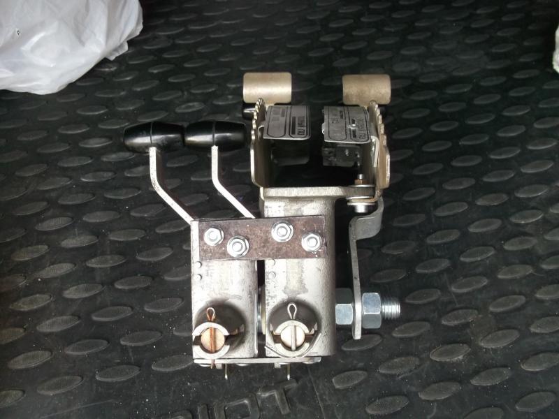

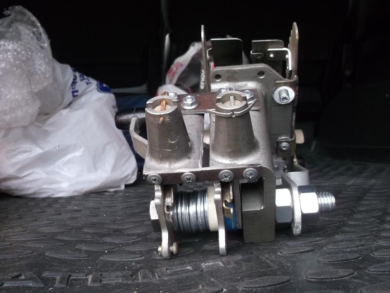

вот,как и обещала фото машинки

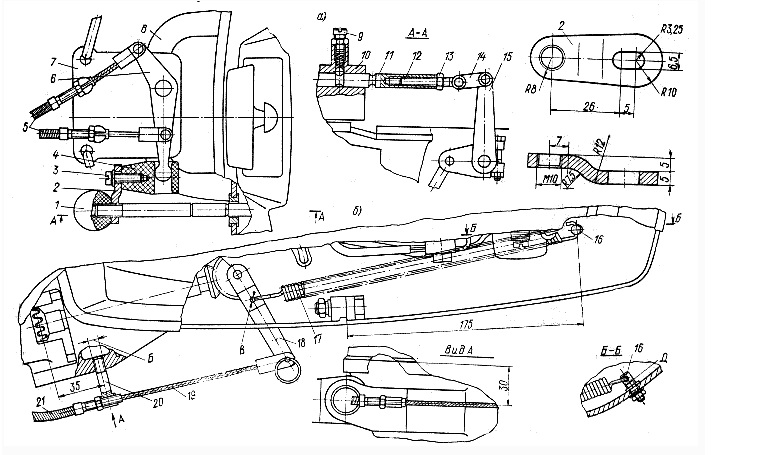

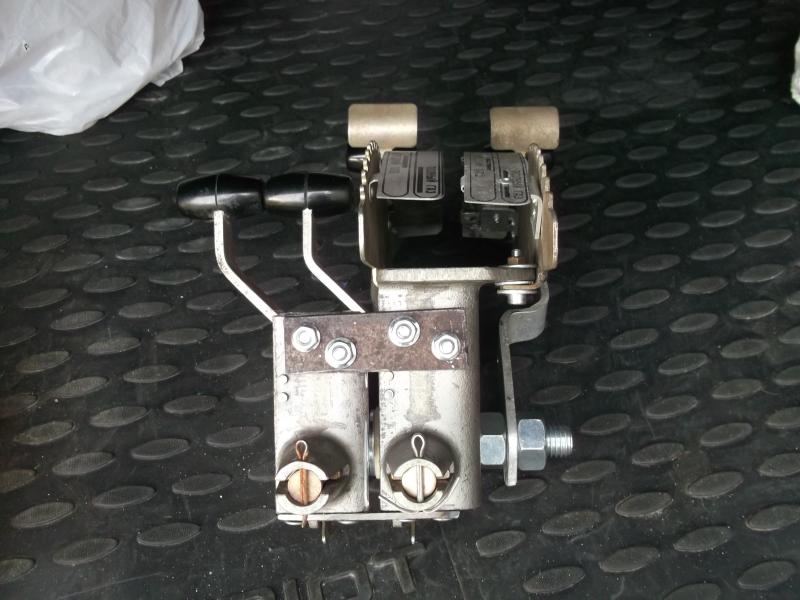

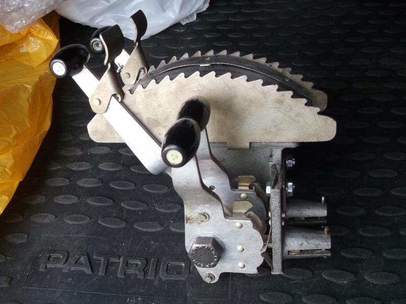

Добрый вечер,господа и дамы. Блин,как бы помягче сказать...
Чувствую себя неким Незнайкой))),дабы не сказать хуже!
В целом вопрос такой: можно ли подружить механизм включения реверса от Вихря(будь он,Вихрь,трижды проклят!),с Нептуном? Или же нужно боле глубокое вмешательство. Которое описано выше. Просто есть почти два полных комплекта управления от Вихря( не к ночи будет ОН помянут,ТТТЧЛП),не хочется глобальных вложений,тросами,которые я приобрёл-насобирал,можно мою кАзу три раза обмотать!))))
10 074
1 318

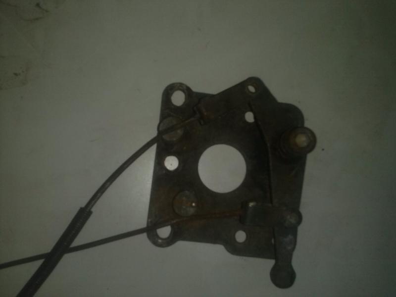

баянист сказал(а):
Просто есть почти два полных комплекта управления от Вихря,не хочется глобальных вложений,тросами,которые я приобрёл-насобирал,можно мою кАзу три раза обмотать!))))
Покажи, Рома, что есть в наличии... Где-то у меня были рисунки как Вихревское ДУ на Нептунку ставить...

Доброго утра. Хорошо,сегодня сделаю фотографии.

баянист сказал(а):
баянист сказал(а):
Покажи, Рома, что есть в наличии....
А где фото-то???? :unknown:
Борюсь с фото!)))
Сейчас отправлю)))

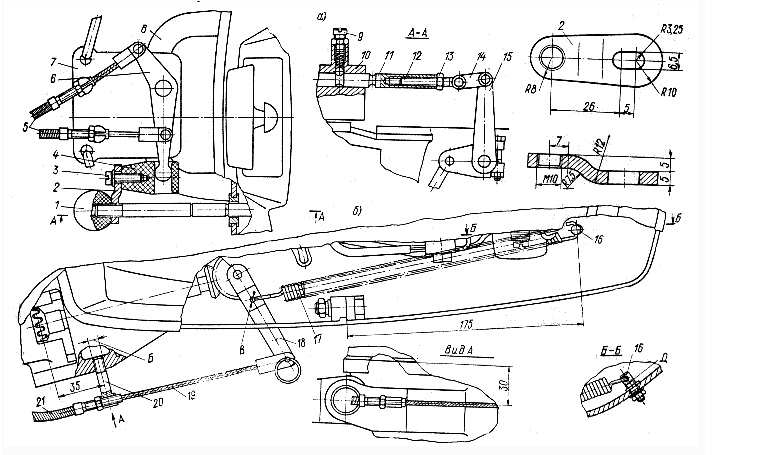

Сергей Валерьевич спасибо. Буду искать токоря.
10 074
1 318
Ром, эта картинка из статьи в журнале "КиЯ".
Если в личку дашь мыло, скину вордоский документ с описанием всех дел...
Удачи!

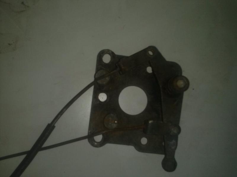

Доброго дня лодомоторники!
И вновь я пристаю к Вам со своими вопросами. Но,т.к.спрашивать мне больше не у кого то спрошу у Вас. Пружины-аммортизаторы которые устанавливаются на штур-тросс наити я не смог. Нашлись в гараже пружины неизвестного происхождения. В меру жесткие,размера подходящего. Так вот я и подумал,что если ушки крепления я сделаю из электродов 3мм? Выдержит аммортизатор такой?
И ещё: тросс двоечка подойдёт на штур-тросс?
1 362
Электрод 3мм слабоват будет, рукой спокойно гнется.
