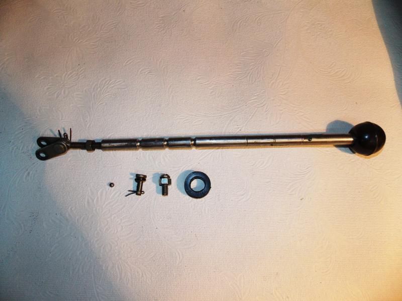

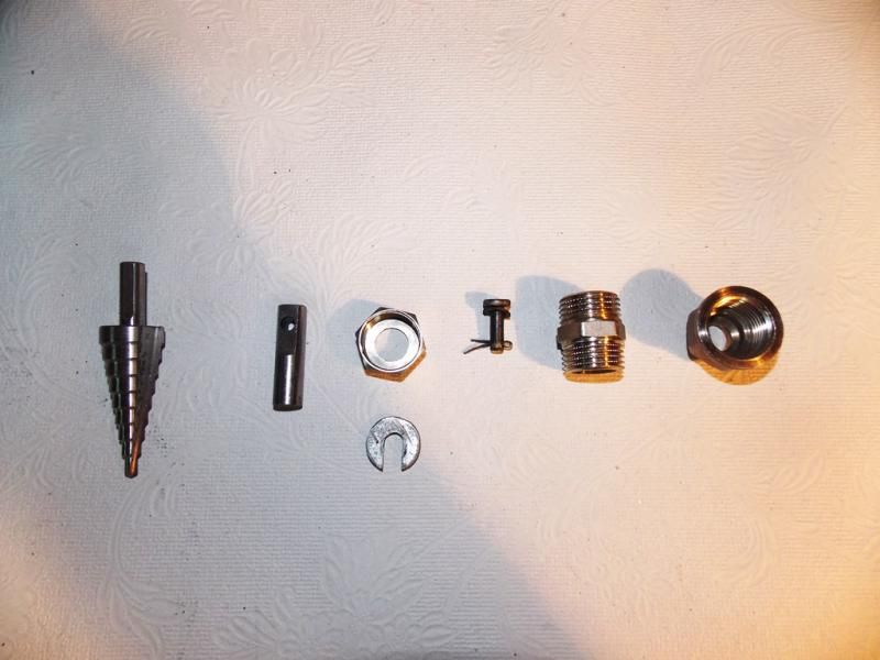

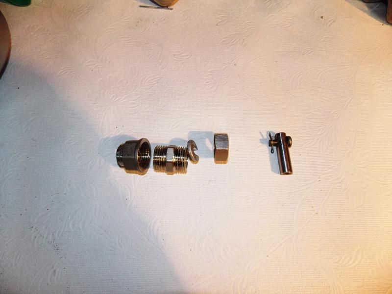

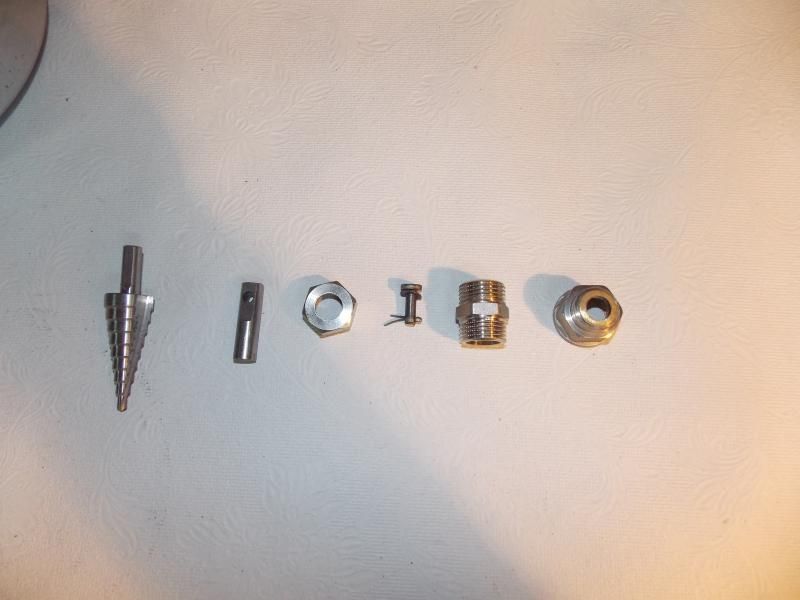

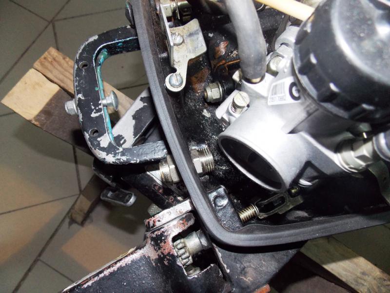

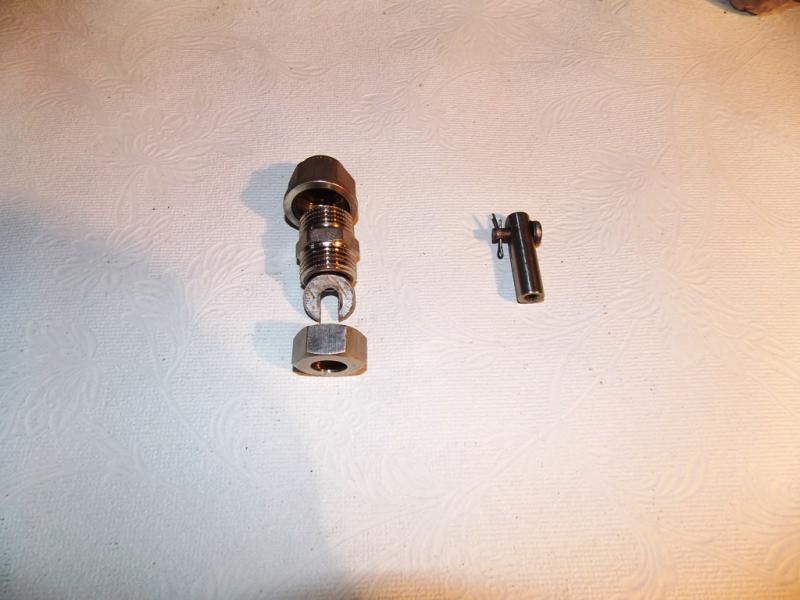

Эта доработка сделана несколько лет назад хочу поделится простыми решениями вопроса. Для доработки были куплены детали в магазине сантехники и процесс пошел. Шплинт на фото с родного реверса, наконечник для троса из нержавеющей стали был заказан токарю.

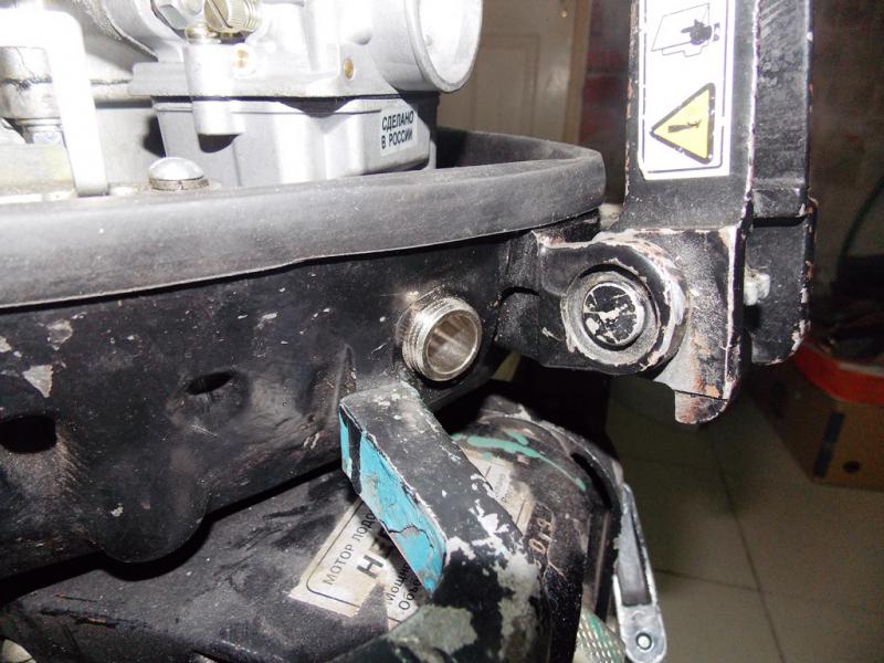

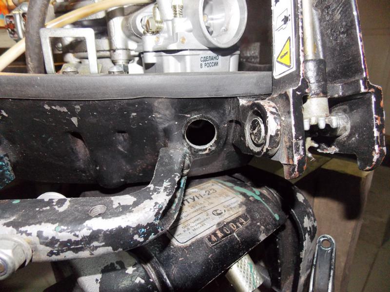

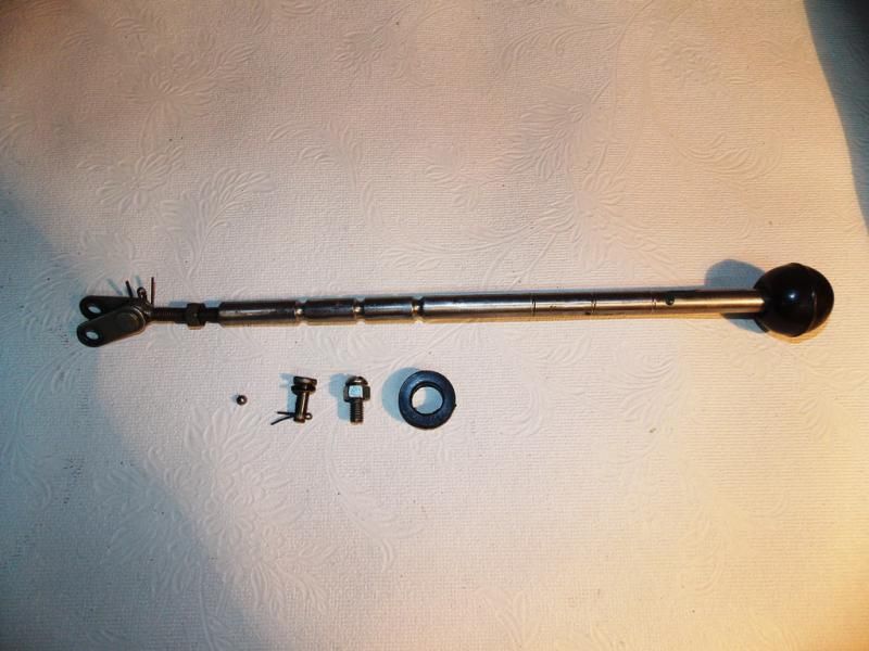

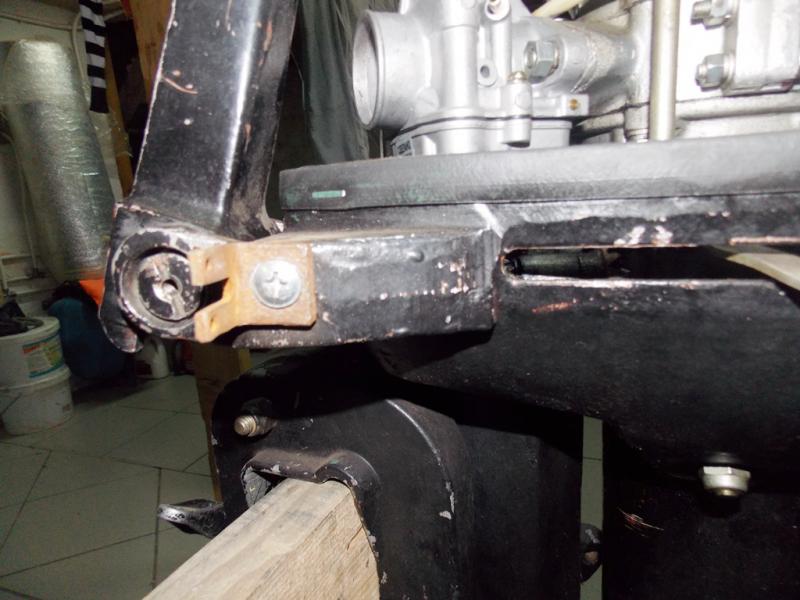

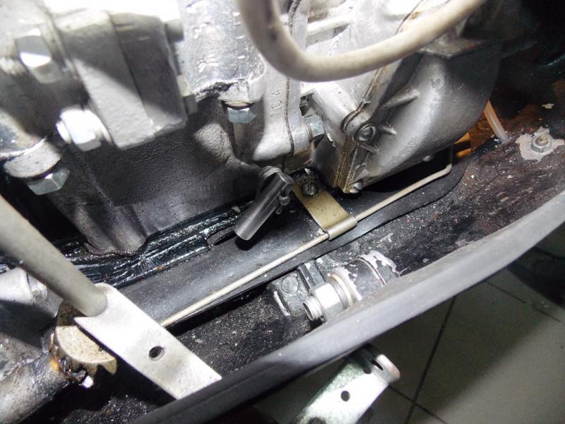

Для начала были демонтированы детали родного реверса Нептуна-23

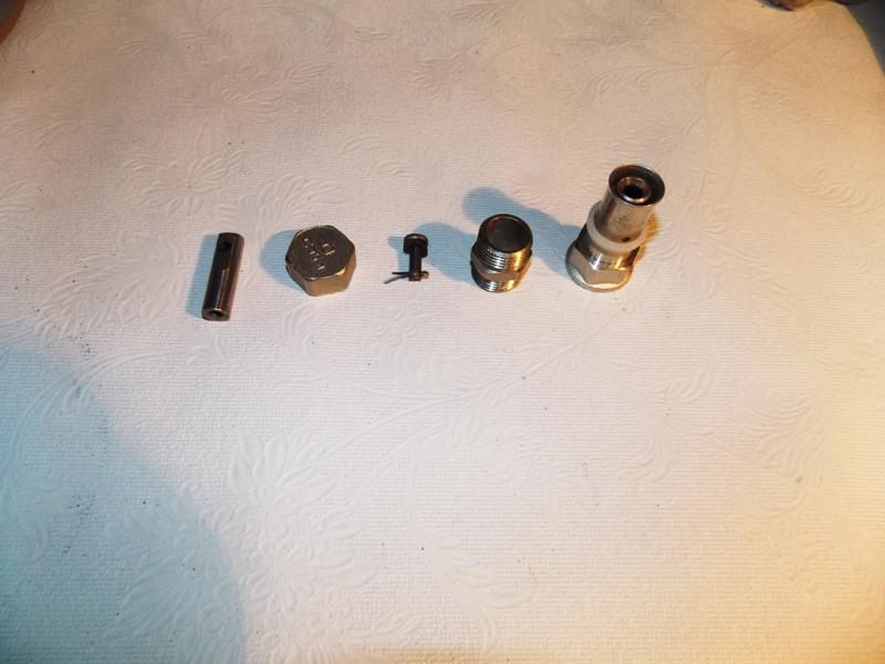

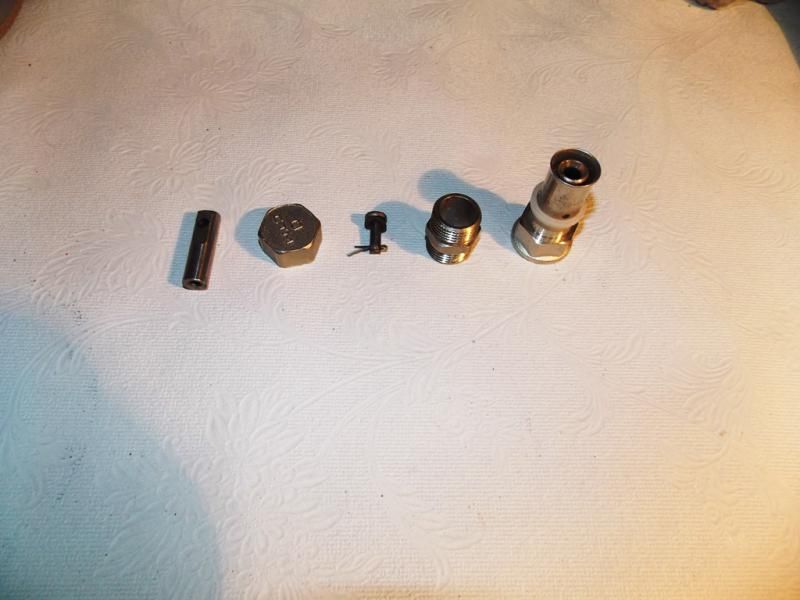

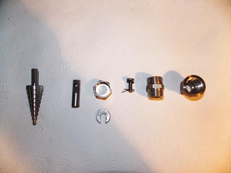

Дальше с помощью ножовки по металлу и сверла (на фото слева) пресс фитинг и заглушка на16 (именно так их называют в магазине) были доработаны, к ним была изготовлена разрезная шайба из дюраля s=3мм.

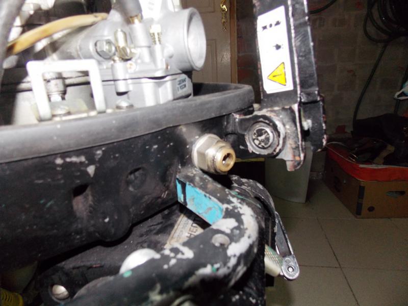

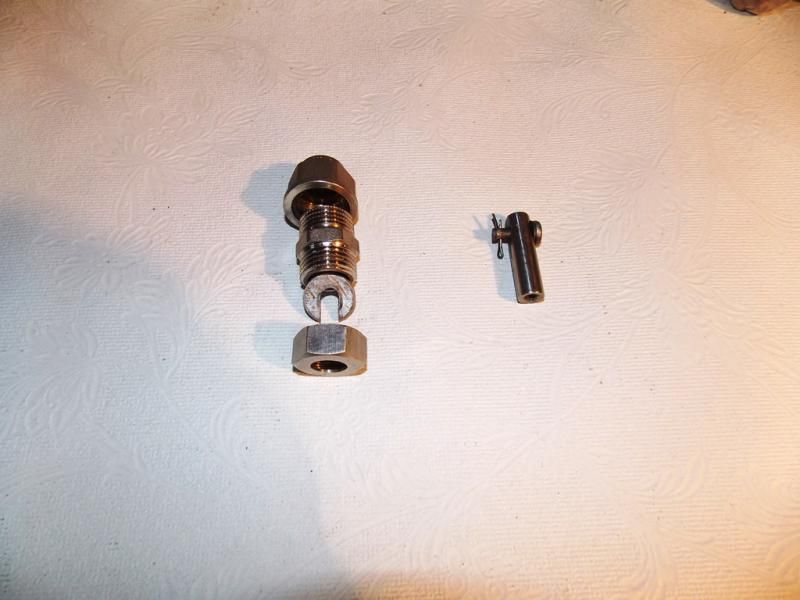

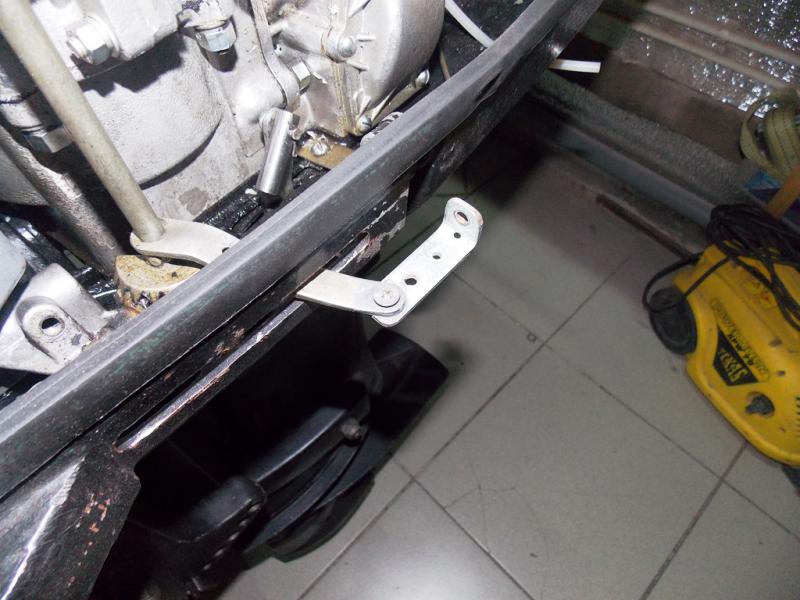

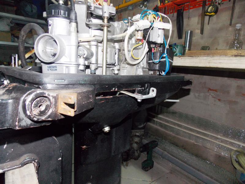

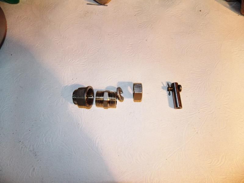

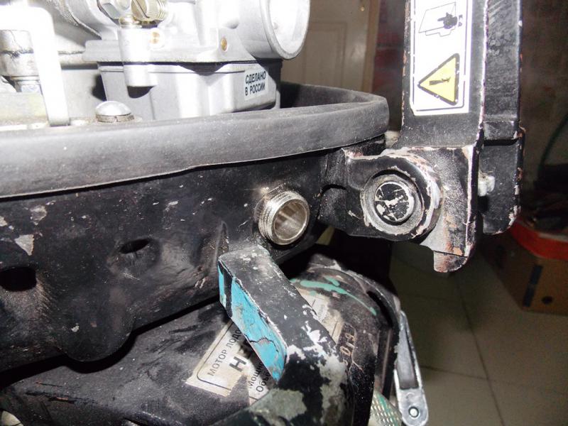

В таком виде будет все собираться на Нептун, трос будет проходить внутри этой сборки и фиксироваться шайбой с помощью гайки.
3 916

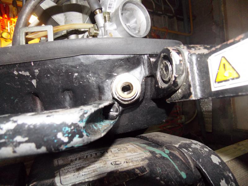

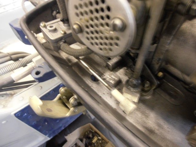

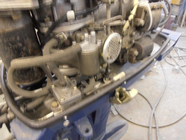

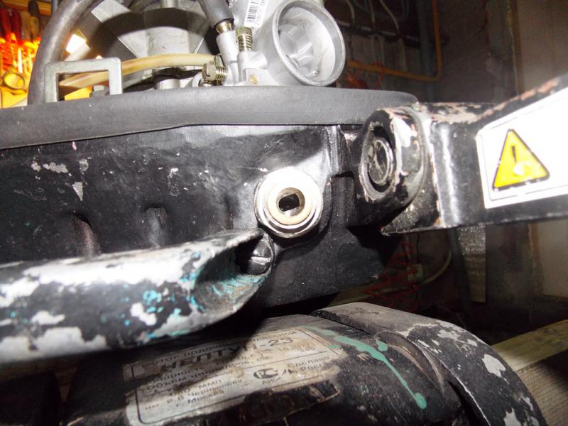

Дальше осталось все собрать на моторе и работа сделана.
3 916

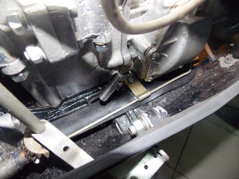

И еще не много фото.

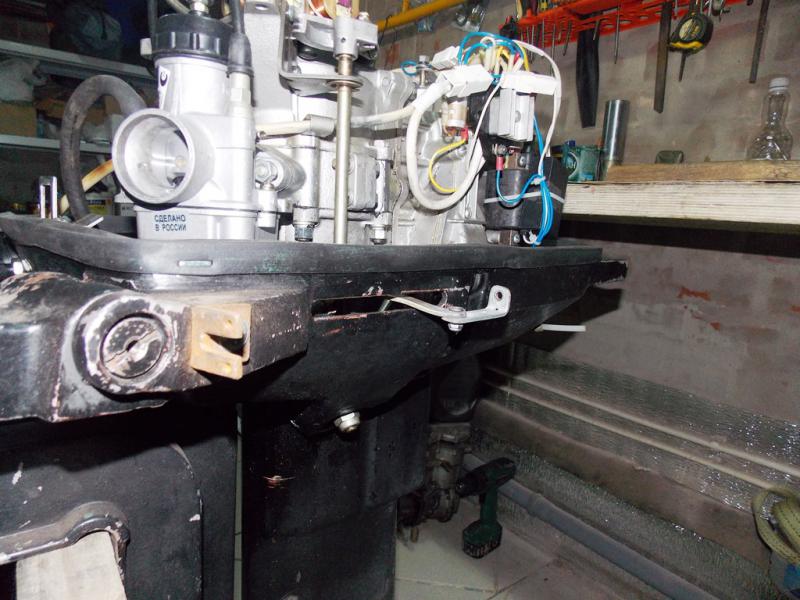

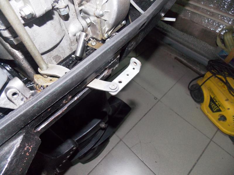

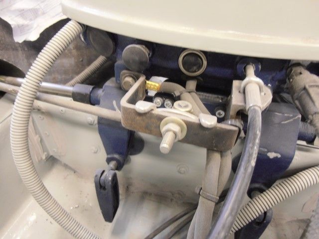

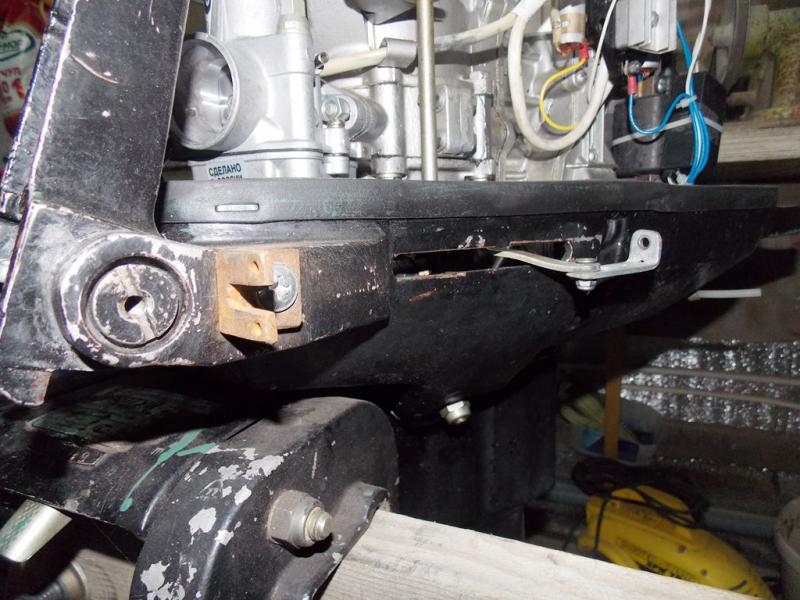

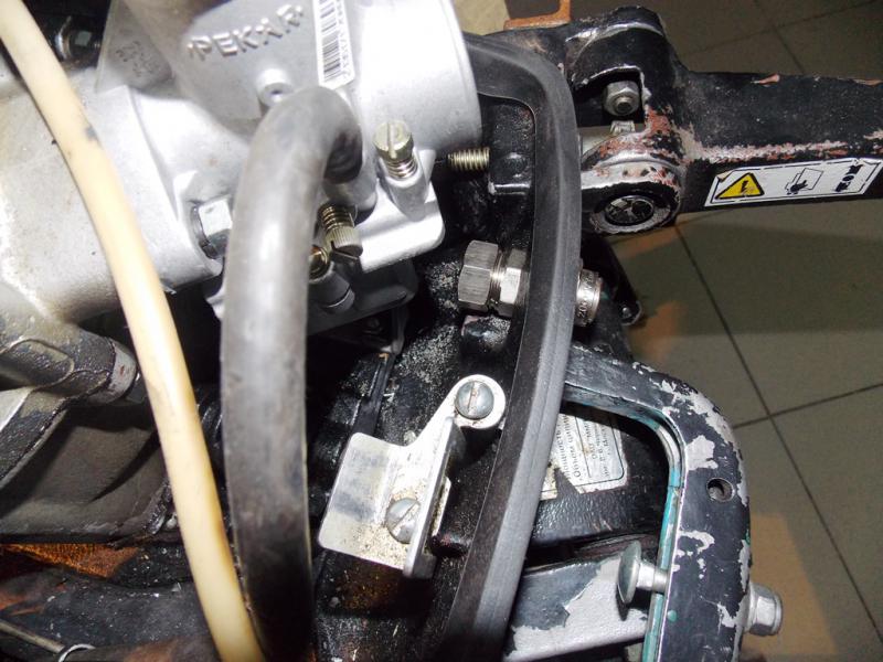

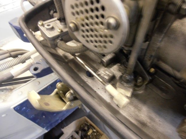

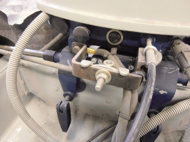

Крепление троса газа сделано еще проще и из подручных материалов, на фото уголок 25х25х3 и обычная пластина. Уголок прикручен в штатную резьбу м8.
Андрей, а со сбросом газа проблем нет?
3 916
0104walera сказал(а):
Нет Валера нет проблем, пружин у меня ни каких нет все работает очень мягко и туда и обратно.
Вот же человек, про пружины ни слова не было написано.
Я со своим румпелем что только не делал, а он всё равно туго работал.Вот и приходилось пружину от экспандера добавлять.Теперь всё в прошлом :yes:
3 916

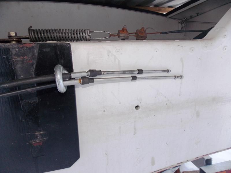

Ну трос он ведь двустороннего действия двумя гайками жестко к тяге закреплен и отлично плавно работает в обе стороны. :yes:
3 916

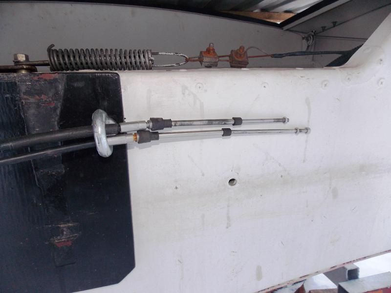

Я там в начале фотку добавил с тросами Валер.

Дистанционное управление мотором, газ, реверс. я там фото тросов добавил в начале.

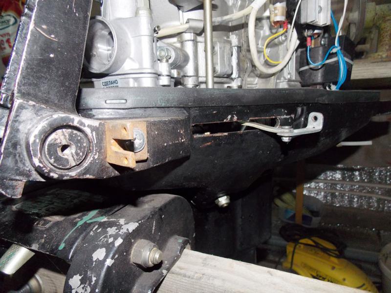

3 916
А у тебя как крепление троса сделано?

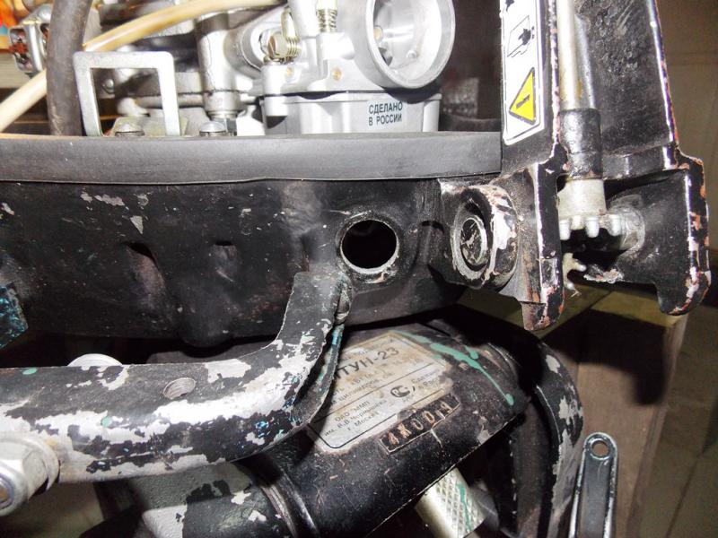

Трос газа вставлен в отверстие где проходил вал от румпеля.Снаружи между поддоном и приливом для румпеля просто стоит хомутик.О как раз по ширине туда проходит.Трос реверса крепится на ручку поддона
