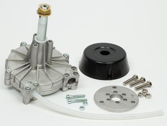

При покупке "Ямахи" спецы в магазине посоветовали такой редуктор.Я доволен :yes: :good:
До 55л.с.

У меня такой-же редуктор. В нём люфта нет. Люфт в тросе. Рубашка чуть больше . И ещё, где-то здесь читал.Эти троса то-же рвутся.

Валера спасибо,- а что за зверь как обзывается?

0104walera сказал(а):
До 55л.с.
http://www.bch5.ru/index.phtml?topparam=20&prod_id=2316
Есть контакт принял во внимание :good:
