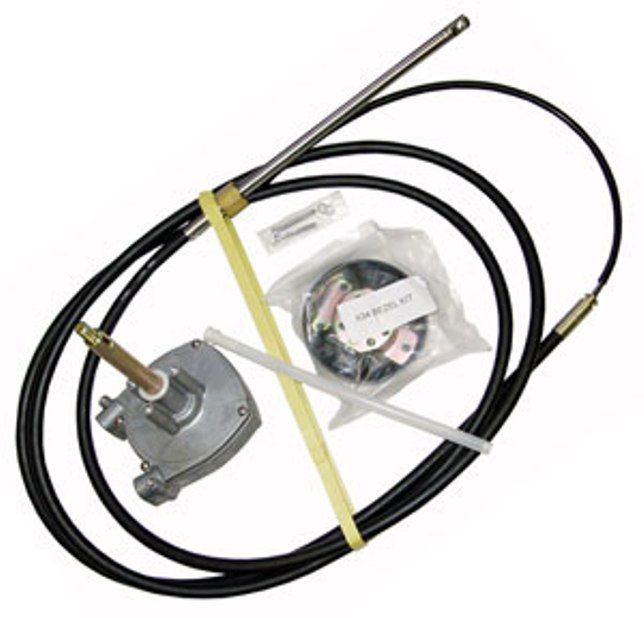

Всем здравия встал вопрос выбора и установки рулевого редуктора на прогресс-4 интересует все плюсы и минусы как самого редуктора так и эксплуатации, длина троса при установке с лева? люфт и как его устранить? особенности установки на Прогресс-4, Как технически выполнить подключение троса к мотору Нептун-23? и все те мелочи которые не найти в технической литературе. За ранее всем благодарен.

Выбор очень прост, цена! Бери под тро м58, длина по моему 13 футов. А вот с подключением будет проблема присоединить рубашку троса к мотору. Где то была тема про это. А минусов нет,одни плюсы,сейчас начнут доказывать,что угол поворота слабый,больше рулем крутить надо,все это фигня! Зато ничего не болтается под бортами и мотор нормально откидывается.

:) Ну про цену да,кусается.Сам прикинь,редуктор хороший чтоб меньше люфтил и запас по мощности двигателя(на перспективу) был это например SG 04 RIVIERA стоит 3750 и трос к нему (брал в о вторник) 5917 т.р. Нормальнинько,да? Ну по длине без разници,слева или справа 14 футов.13 Хватает в на тяг с прокладкой под вехом палубы.Разница в цене копеечная,а вид портит ну это моё мнение. Редуктор рекомендую потому что сам хожу с таким и людям ставлю,все довольны,претензий к качеству нет.Ещё есть два плюса,компактный размер(легче найти место для монтажа) и есть функция "демфира" (РУЛЬ легче или тяжелей поворачивать) .Да,ещё он двух сторонний,можно ставить и справа и слева без переходников для троса,что в твоём случае важно.Ну и переходник нужен для подключения к двигателю,цена от 1500 до 3700 примерно.Ну как то так :pardon:

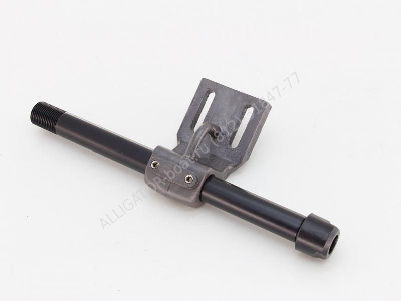

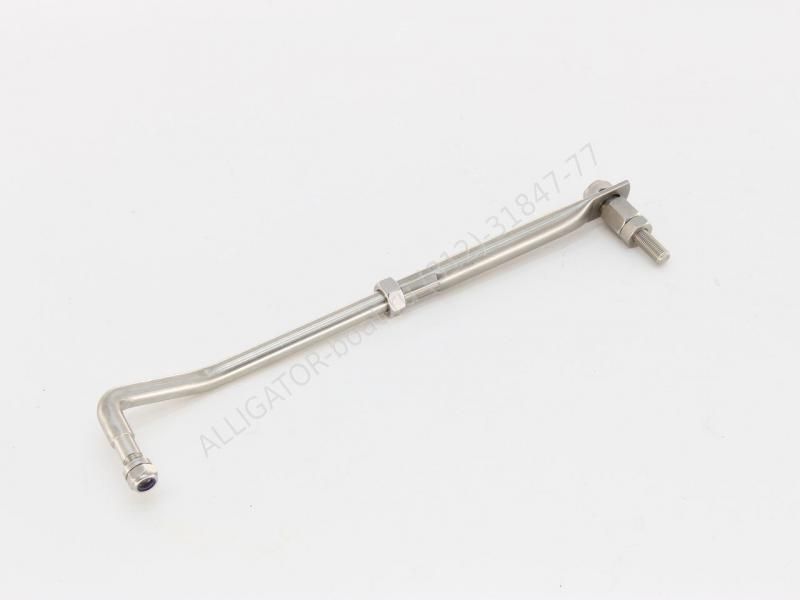

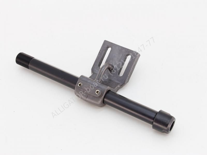

Опора для рулевого троса А270
Рулевая тяга упрощённая L-0004
Саня спасибо головная боль про опору и тягу отпала в раз.

Ходил на 2х Вихрях со штатными рулевыми тросами. Пружины ставил от сцепления авто. Руль держал и подрул евал коленкой.Люфта вообще не-было. Поставил редуктор с тросом- появился люфт градусов 10-15. Все понятно - китай. Так-вот, если поставить трубу из нержи , соединить её тросами с двух сторон, ну и тягу к мотору. Получится гибрид, штатного с современным рулевым управлением. Кто что думает? Может делал кто?
....это все равно что донорская пересадка аппендицита !
Если бы Я использовал лодку в узких протоках или горных реках и мот не более 30 лошадок то оставил бы НАШУ тросовую так как она "побыстрее" ну а на румпеле еще быстрее :good: реакцыя мотора

у меня такойже . А по поводу скрестить старую тросовую с качергой и трубой.... :? зачем???? Лишнии механизмы в простом и удобном рулевом. Опять добавлю до 30 л/с
