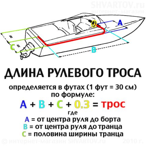

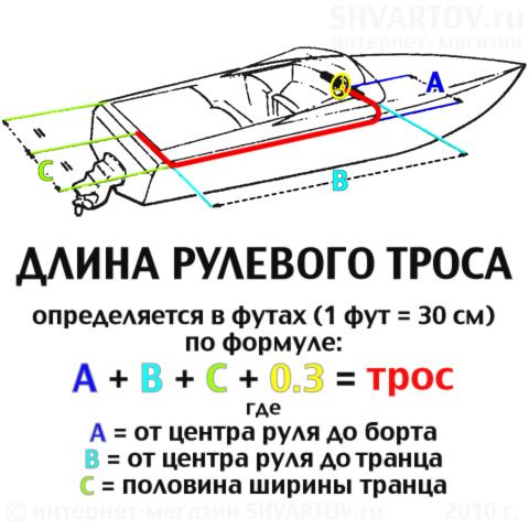

Андрей были 14 футовые разной длины!!! Мы на крама заказывали короткие а другие см на 30 длиннее были. Видно от разных производителей. Наш удав как хотим так и мерим ;)

Вот и заказывай по дюймам, но думаю, что это какое-то недоразумение.

Саня понял тему мерять буду обязательно у меня подъем мотора еще сожрет длину надо чтобы все тип-топ было без натягов и провисаний :pardon:
