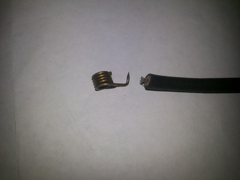

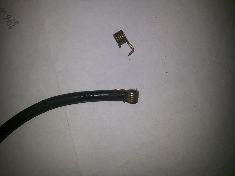

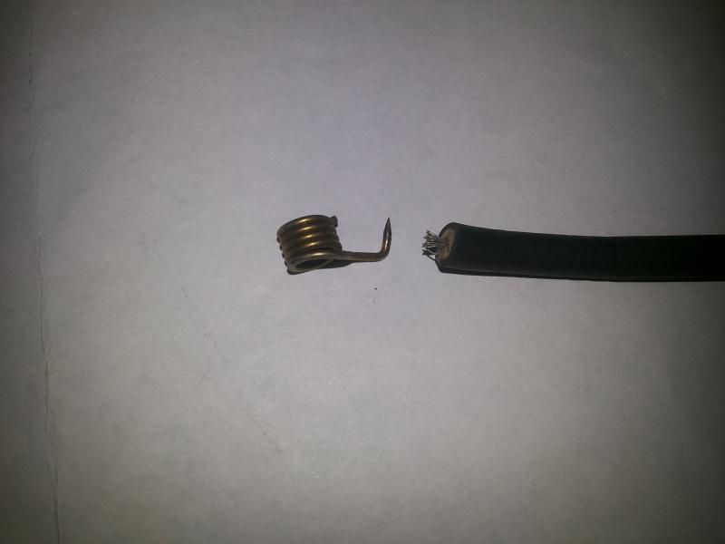

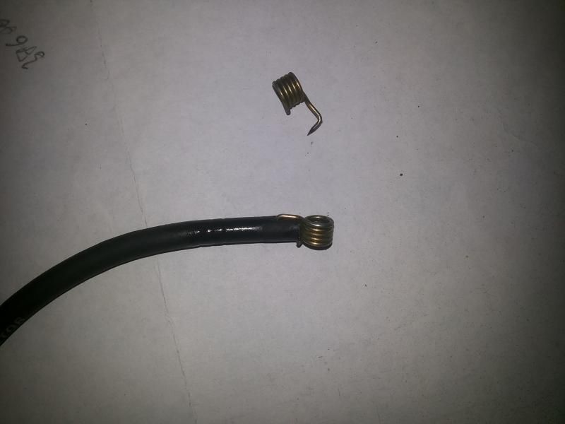

Купил сегодня провода с медной жилой по космической цене 25 руб/м. И пока кипятился чайник были изготовлены 2 новых провода.
По началу пытался разобрать провод на сухую. .. под конец разогнулась иголка контакта... думаю - не хорошо как то. ВэДэшка "наше все" два пшика и остальные контакты вылезли и потом встали на место как по маслу))).
Пробный пуск показал отсутствие хлопков и чихов, двигло работает намного ровнее. Заводится с полтыка. Но зажигание нужно подстроить почеловечачи...

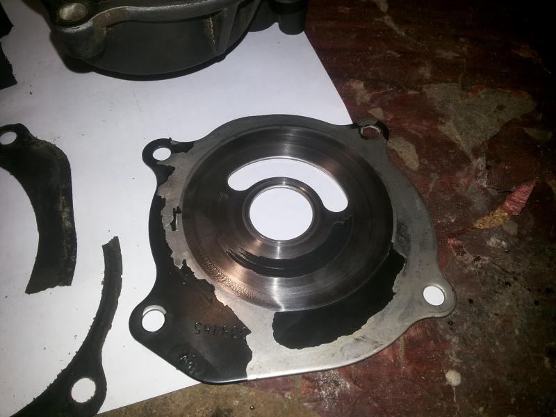

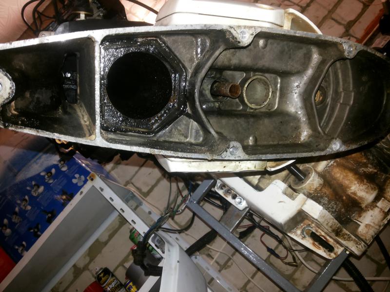

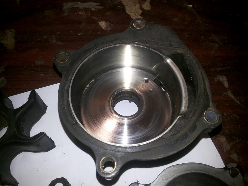

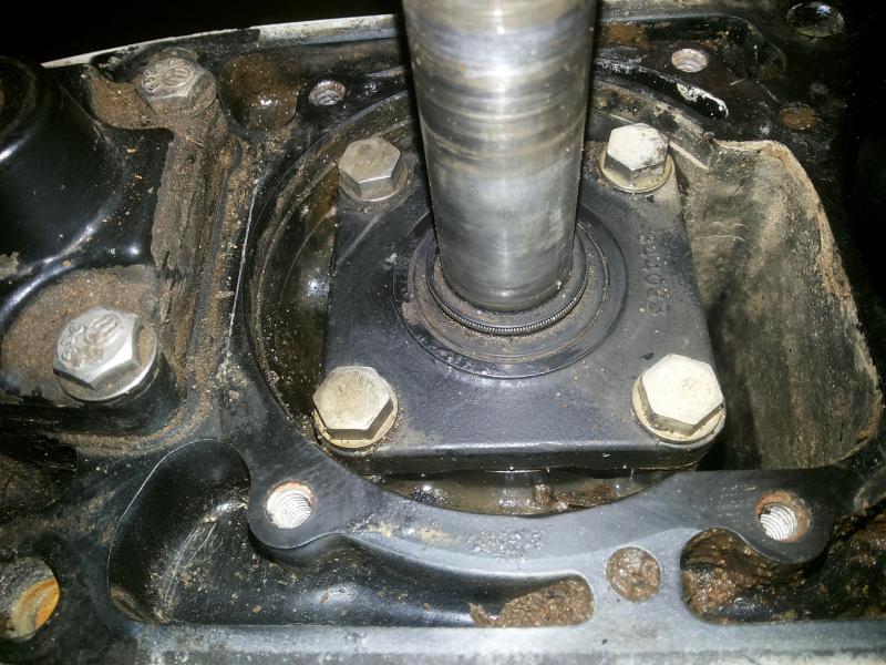

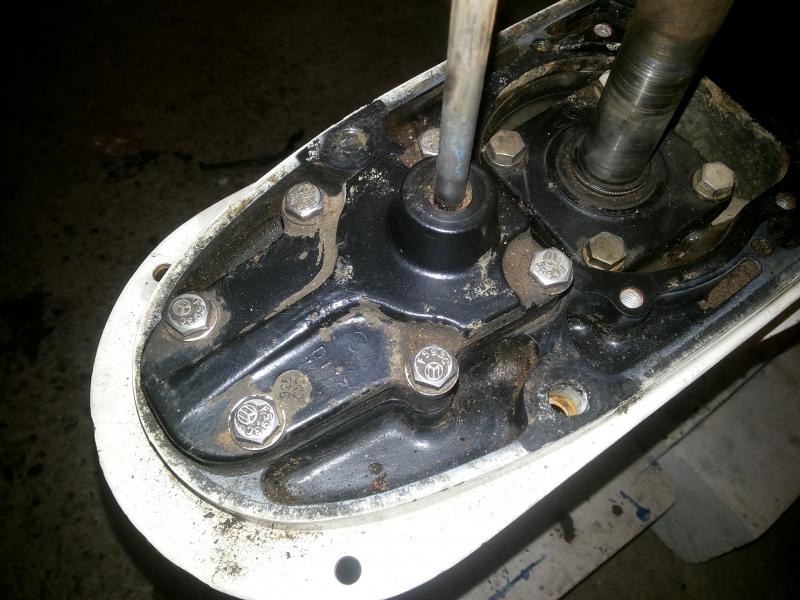

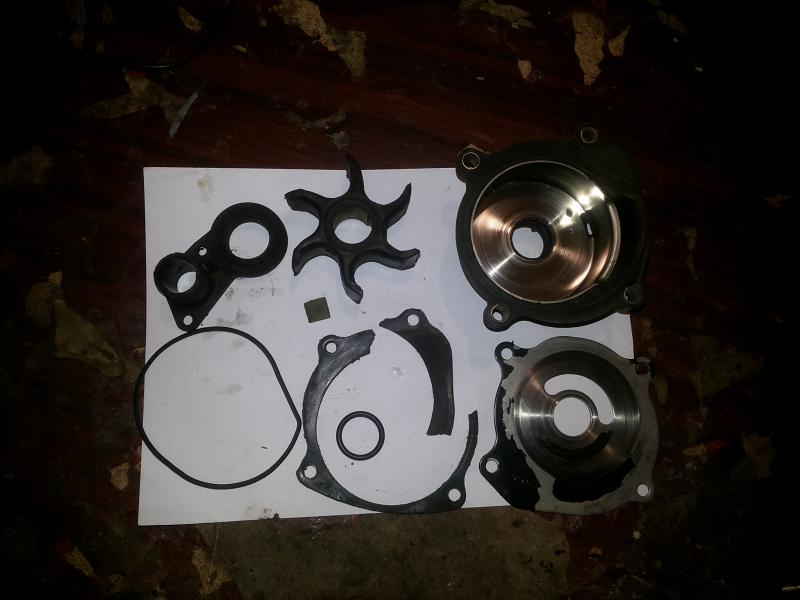

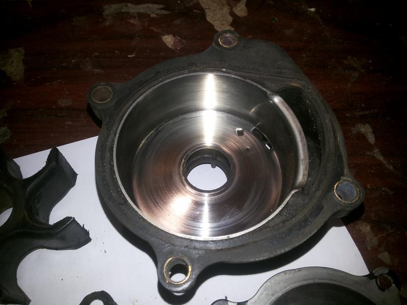

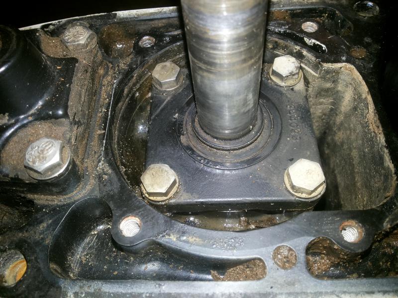

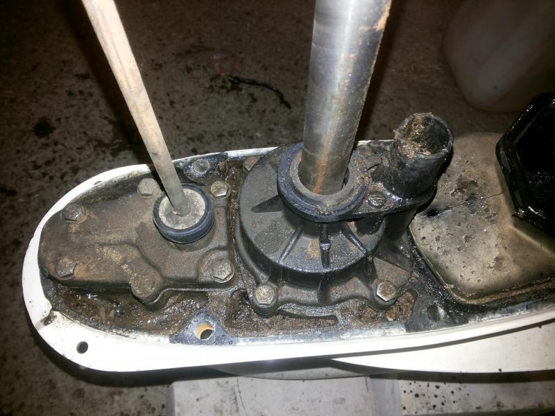

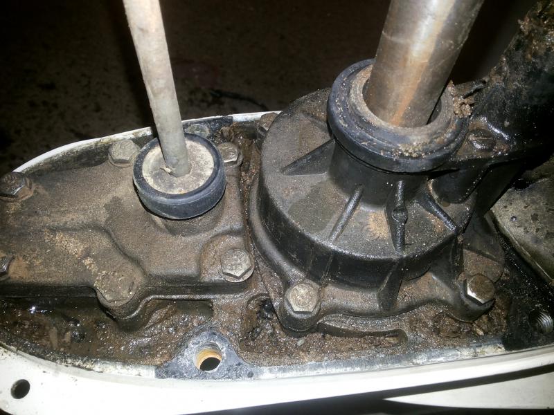

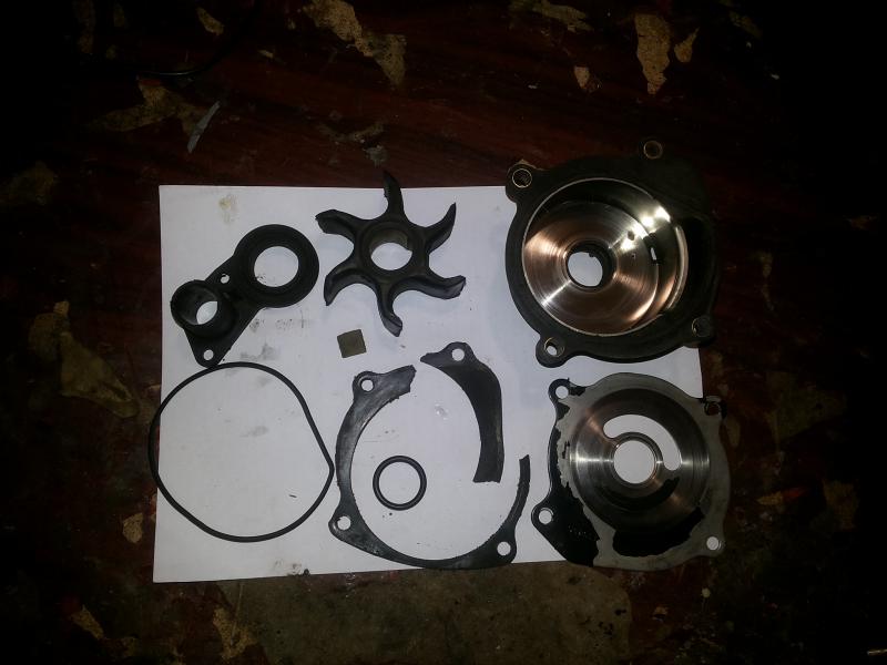

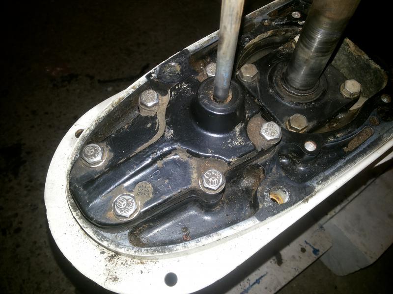

Вот. И появились новые вопросы:
1 - почему в выхлопе огромное количестао масла? Из-за неправильного зажигания или могут быть другие причины?
2 - выработка на нижнем зеркале помпы, ощущаемач пальцем, глазом если сильно присматриваться, насколько критично?
3 - вроде как на валах приводном и переключения реверса нет потеков масла (из редуктора) значит ли это что их не нужно беспокоить пока?
4 - крыльчатка вроде походит еще?

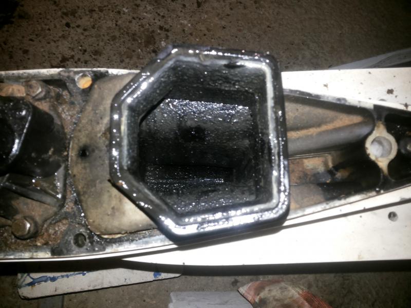

5 - и удивляет количество земли внутри дейдвуда... уж не утопленник ли
Alex1981
14.04.2011
2 272
131
Санек
Амур - М
Johnson 130
Сегодня надо компрессию замерять...
zavitay
04.07.2012
6 355
385
Стрела
Прямо плей бой какой то! :good:
Крыльчатку меняй однозначно,неизвестно сколько она проходила,на тридцатке у меня крыльчатка с виду хорошая,а одну лапу оторвало!
1)Пофиг, просто не сгорело при испытаниях в бочке.
2)Зеркало поширкано сильно, лучше поменять.
3)Тягу не трогай, а на валУ сменИ - не сложно.
4)Нет
5)Или по разным причинам замЫло в песок редуктор у берега, или действительно тонУл зверюшка :unknown:
По помпе: купИ ремкомплект и заменИ зеркалА и крыльчатку :good:

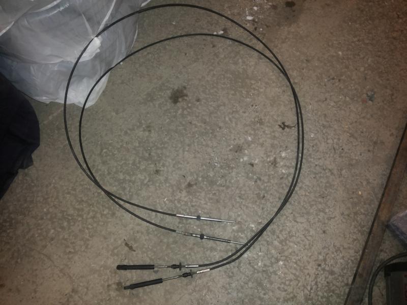

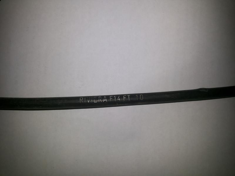

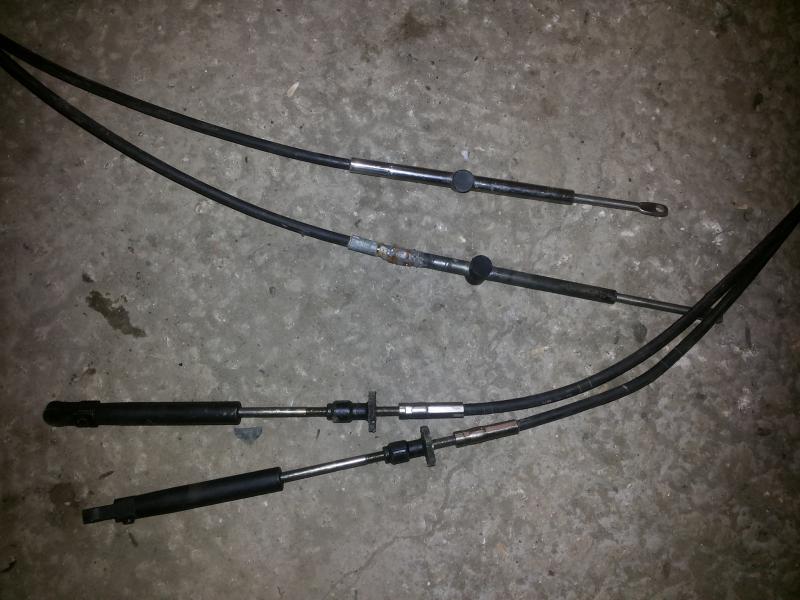

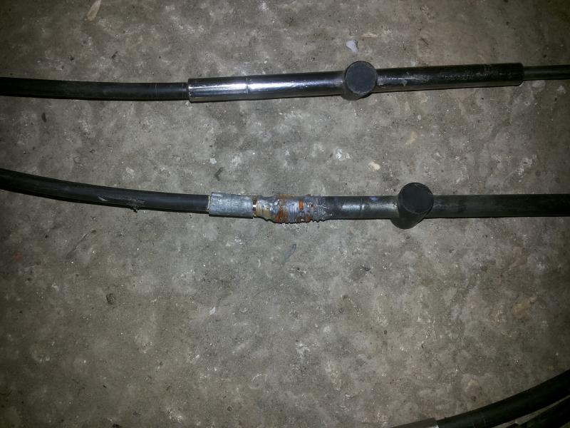

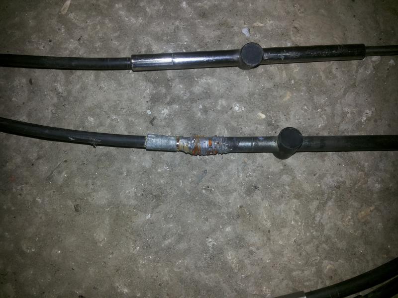

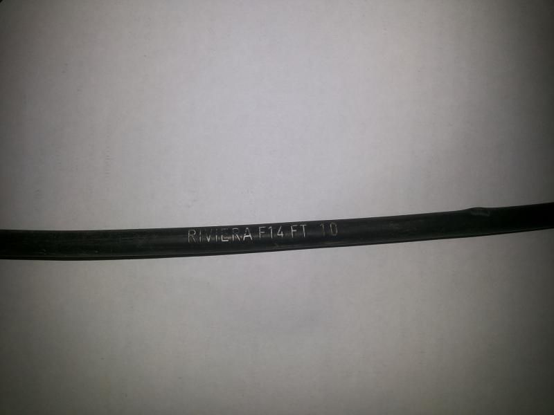

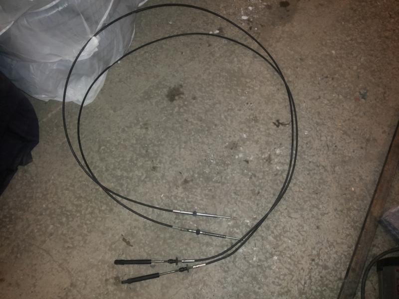

Да, кстати. Есть десятифутовые троса газ-реверс. Оч хочу выменять на 18 футовые. Троса в рабочем состоянии, все наконечники на месте все двигается регулируется.
11 739
5 254
1- масло в выхлопе толька из целиндров(скорее недогоревшее)
2 нижнюю в замену( если нельзя перевернуть или отшлифовать), верхнюю - по настроению.
3- смотри по состоянию сальников( трещинки,потертости),не болит не трогай только шлифани вал переключения от камня( налета)
4- взамену однозначно- подпаленые концы.
5- количество земли и песка говорит о любителях походить по мелякам.

луха сказал(а):
Вот тут то и не факт!!! Ой, прошу прощения не с того начал! Прежде всего Саша поздравляю с покупкой, работать твой монстр будет, никуда не денется, всем форумом заставим! :good: Ну а теперь о том что считаю нужным сообщить, у меня мотор Яма-115 2 такта V4 1,7 объем, автомикс (задушенная 140-ка). Тоже оставляла за собой след масла, я тоже был уверен что несгоревшее но причины найти все никак не мог. Кончилось тем что застучал мой мотор да в принципе там же и крякнул! Когда снимал голову то уже о причине догадался, нижний сальник коленвала был просто мертв, следовательно подсос воздуха, на нижний шатун масло почти не попадало, и как результат: колено, шатун, подшипник шатунный, поршень... Ну и сальники, прокладки соответственно. Печально и совсем не бюджетно! И еще, в бочке заводился с полоборота но на воде через раз, то четко, то маслаешь стартером до неприличия!
Alex1981
14.04.2011
2 272
131
Санек
Амур - М
Johnson 130
Андрей, спасибо. Но дел на самом деле дня на 2 вместе со стапелем ))).
И голову я все таки сниму, посмотрю что там с сальником. Коль уж разобрал полмотора, чего бы еще 8 болтов не открутить, чтоб потом не думалось. ...
3 914
Все правильно Саш глаза ни какими приборами не обманишь :good: :yes:
