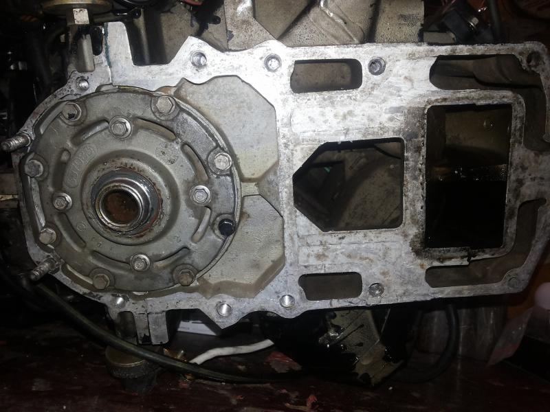

Вот тут то и не факт!!! Ой, прошу прощения не с того начал! Прежде всего Саша поздравляю с покупкой, работать твой монстр будет, никуда не денется, всем форумом заставим! :good: Ну а теперь о том что считаю нужным сообщить, у меня мотор Яма-115 2 такта V4 1,7 объем, автомикс (задушенная 140-ка). Тоже оставляла за собой след масла, я тоже был уверен что несгоревшее но причины найти все никак не мог. Кончилось тем что застучал мой мотор да в принципе там же и крякнул! Когда снимал голову то уже о причине догадался, нижний сальник коленвала был просто мертв, следовательно подсос воздуха, на нижний шатун масло почти не попадало, и как результат: колено, шатун, подшипник шатунный, поршень... Ну и сальники, прокладки соответственно. Печально и совсем не бюджетно! И еще, в бочке заводился с полоборота но на воде через раз, то четко, то маслаешь стартером до неприличия!
Вообщето у него нет автомикса( в том понятии что у вас) на джонике масло мешается с бензом перед карбюраторами( на таком-же в комерческом исполнении вообще в баке)хотя подсос воздуха из под сальникакак минимум должен двиг троить,топливомаслянная смесь недогарать.
Вообще у 2-х тактников при подсосе воздуха горят поршня из- за бедной ссмеси.

Дык я и не говорю что стопроцентный верняк и у Саши скорей всего не тот случай, на фото похоже больше что смесь не догоревшая, но шанс есть как говорится! Я просто подсказал как вариант, с чем сам столкнулся то и описал, вдруг пригодится... И кстати движок у меня не троил совсем, заводился на холодную при спуске через раз плохо и холостой изредка капризничал, вот я и сломал голову себе что да как! А поршня не погорели у меня скорее всего потому что часто водоизмещением ходили, у нас в отлив вода на пару км отходит и часто выходило что спешить некуда, вот и чапали потихонечку... А без нагрузки поршня не спалишь!!! Как то так думаю...

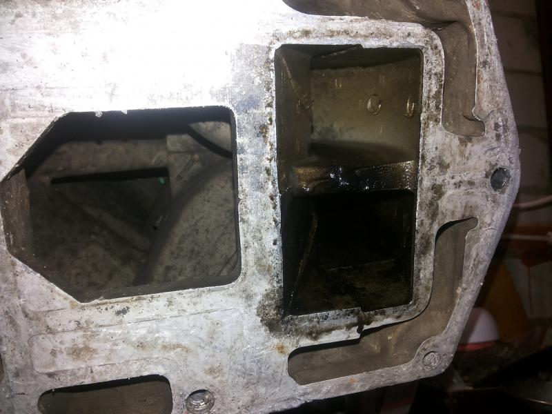

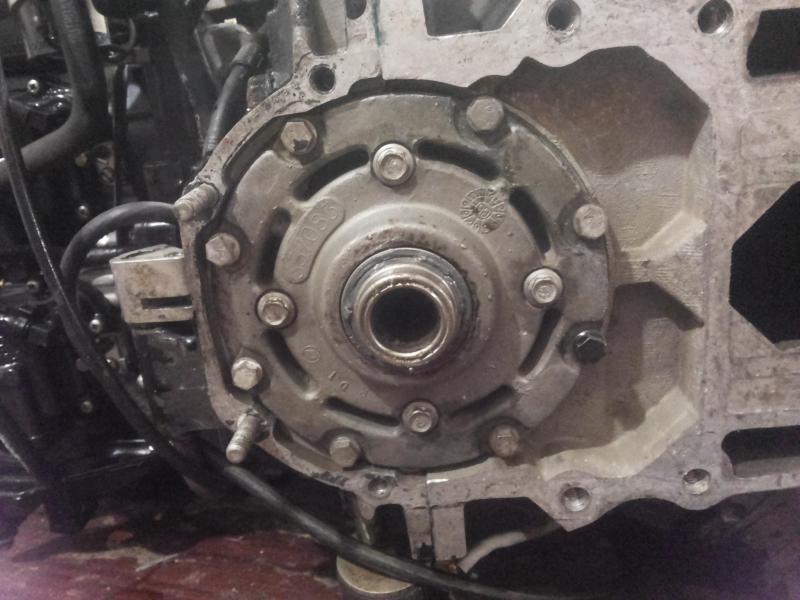

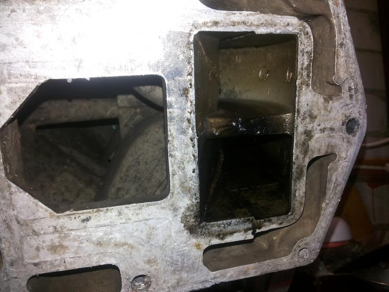

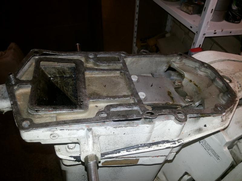

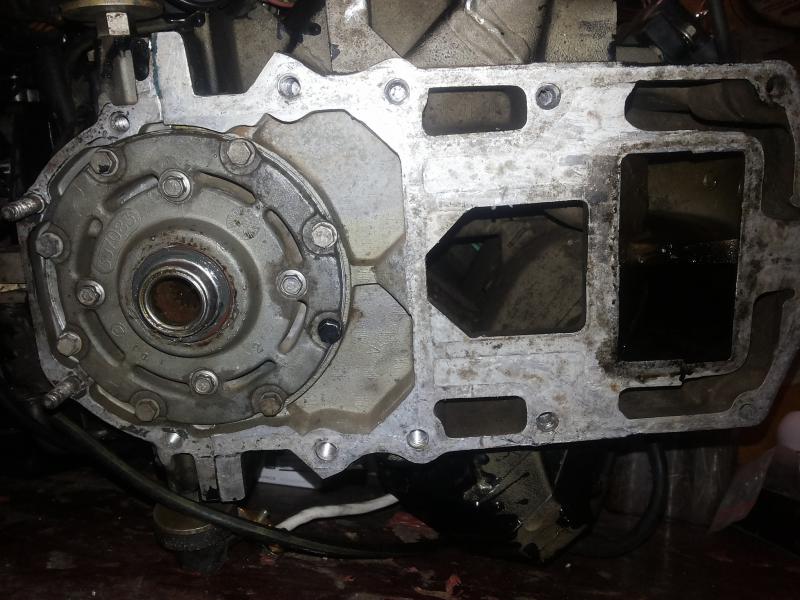

Дабы не думалось лишний раз, голова была снята и вот что там увидел: (фоток куча чтоб ни одна деталь мимо не проскользнула :yes: )

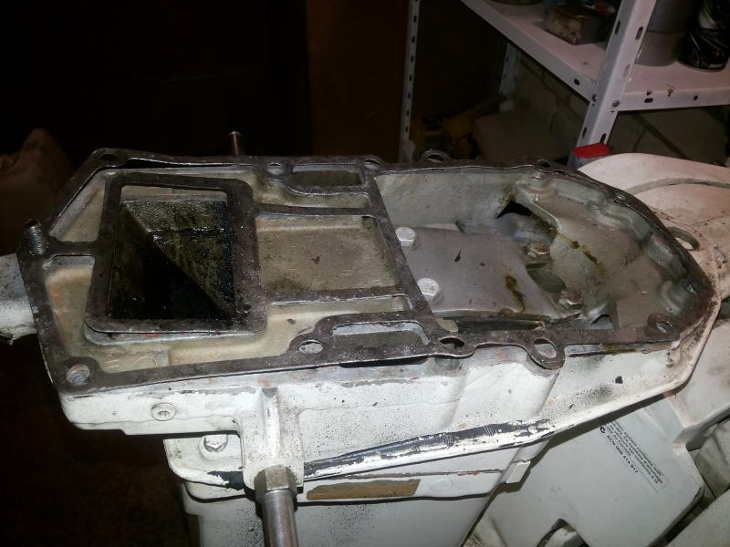

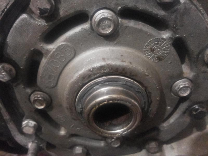

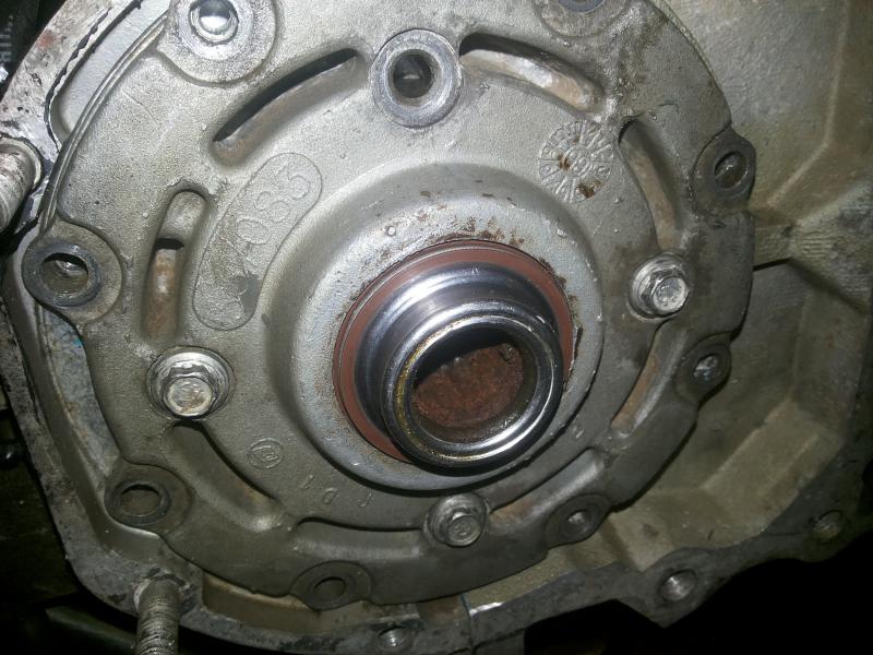

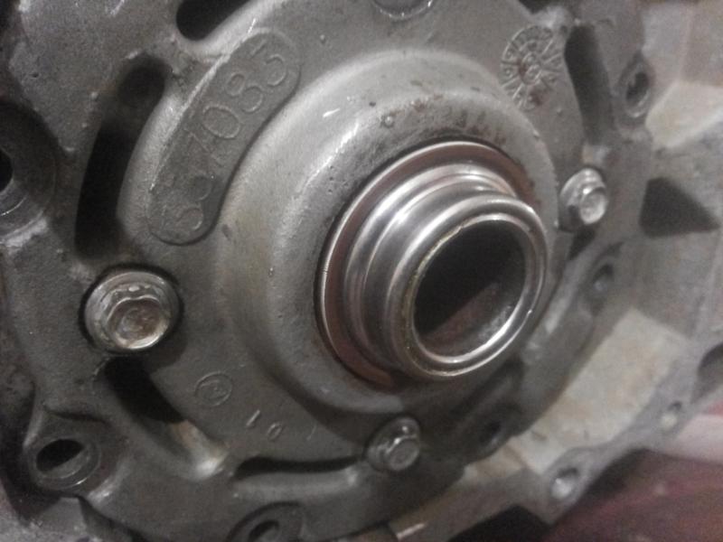

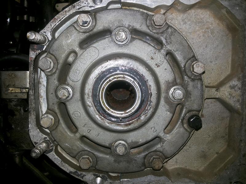

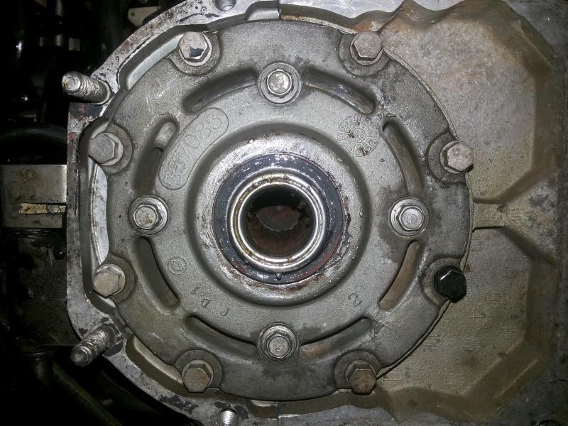

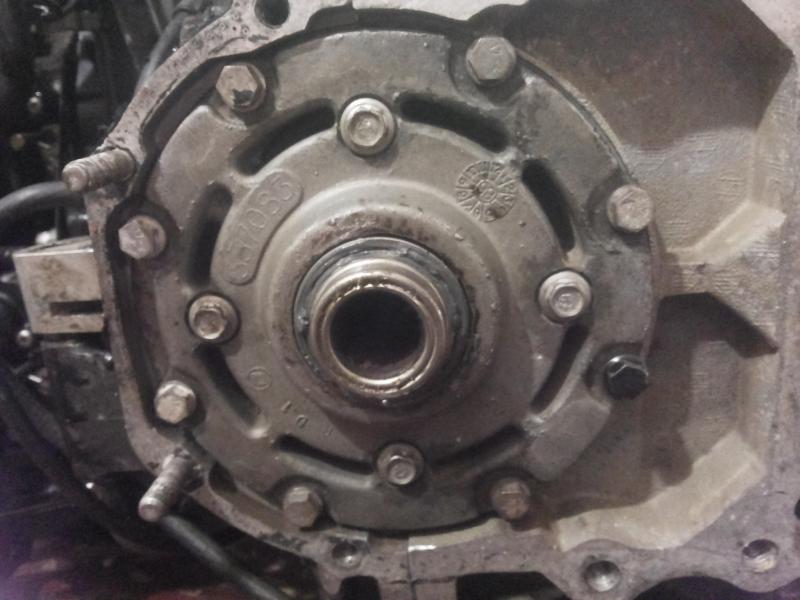

Что имеем:

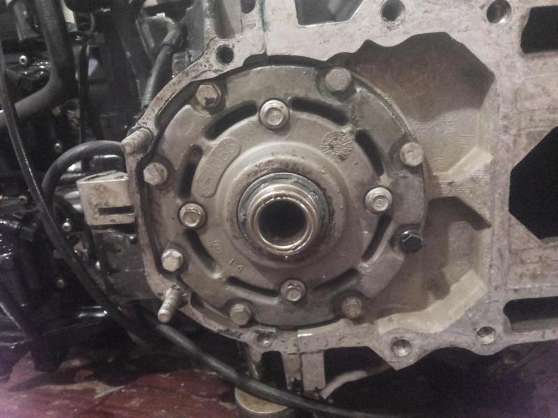

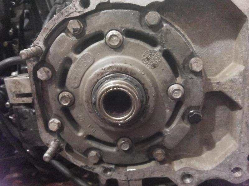

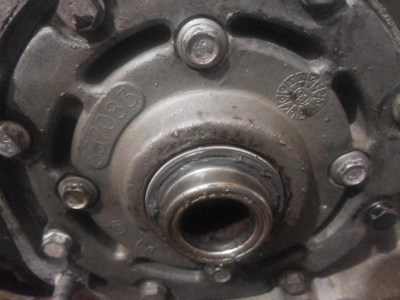

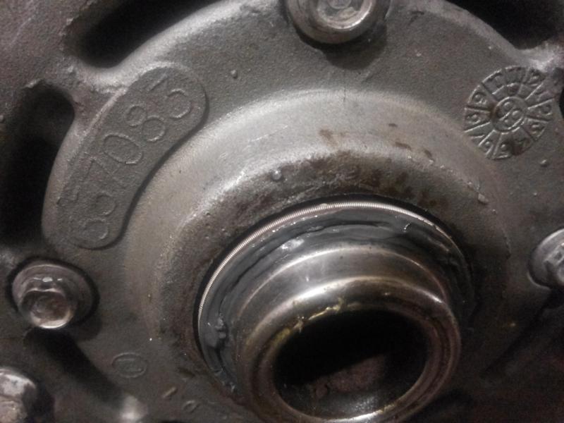

1 - и пожалуй самое главное - вроде как жив сальник, трогать не хочется пока не сломалось
2 - погнутую прокладку посадить на термостойкий герметик
3 - правая пара цилиндров как то уж больно сильно не дожигают смесь
4 - ставим голову на место и воюем с УОЗ, и возможно карбами
Диме (lednic606) отдельное спасибо за помощь.
Если есть какие нибудь замечания, ребят, буду очень рад.
dr Feelgood
08.05.2012
533
г Магадан
Славик
Yamaha FR-21, Ротан-520
По сальнику вообще нет нареканий (у меня просто как в маслянной ванне эта крышка была!), теперь да, все на место и воевать с настройками! Блин, всю тему уже не помню но, думаю что если с лепестковыми клапанами и было что не так то уже все в норме!

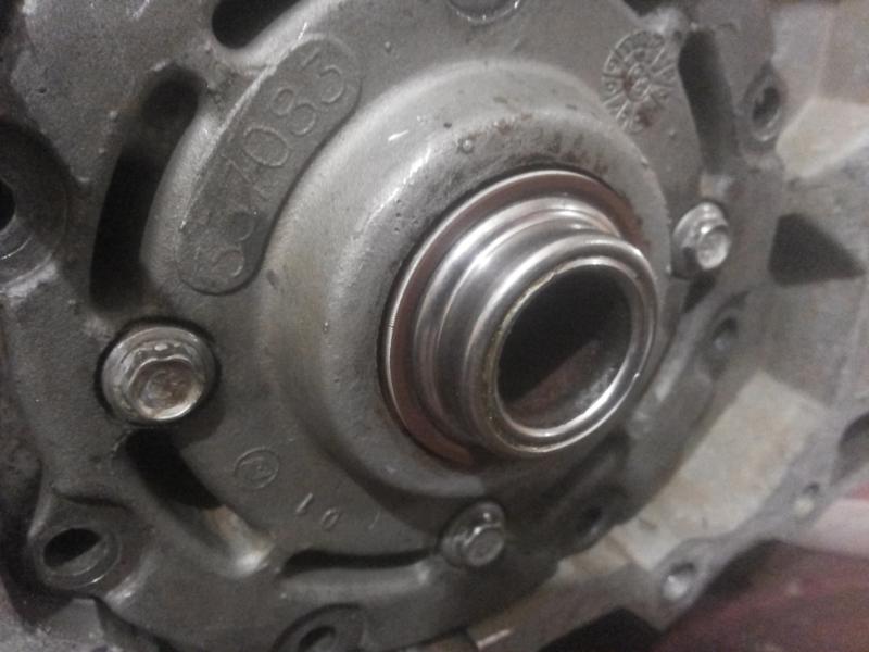

Еще пара вопросов образовалась:
Какой смазкой можно намазать сальник, как на первых фото? Пойдет обычный литол? И нужно ли?

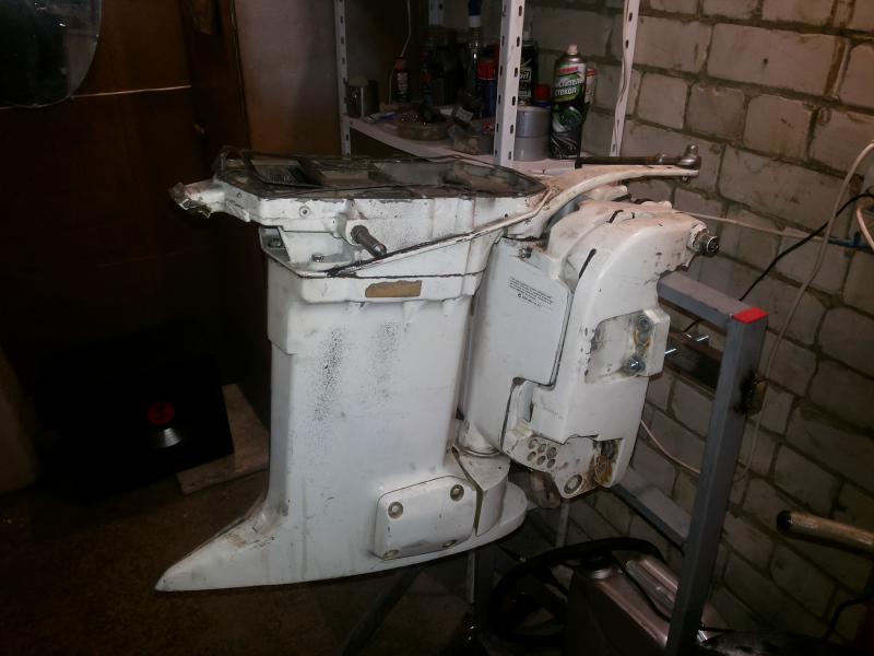

Есть мысль покрасить дейдвуд, какие-нибудь тонкости есть в этом процессе? Или по привычной схеме - чистим, грунт, автоэмаль?

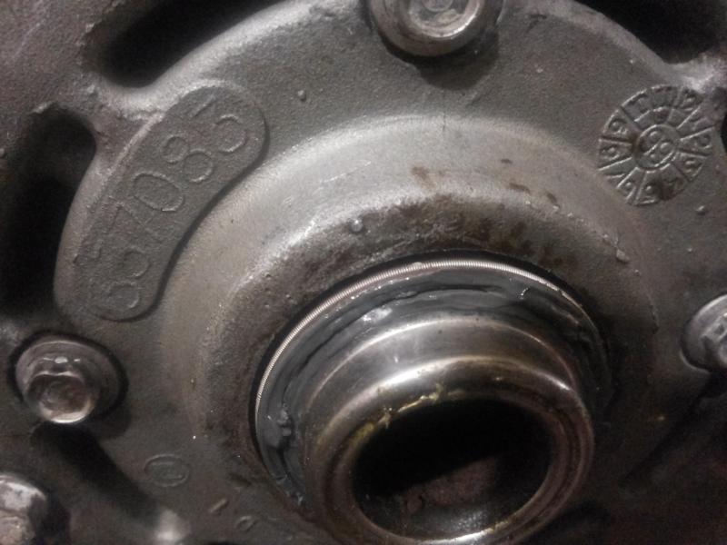

Блин. На боатсе и на айбоатсе нет крышек с номером "337083"... Чтож за зверь то это такой?
dr Feelgood
08.05.2012
533
г Магадан
Славик
А на Мегазипе?
dr Feelgood
08.05.2012
533
г Магадан
Славик
Посмотрел, там Япония только...
Alex1981
14.04.2011
2 272
131
Санек
Амур - М
Johnson 130
Фигульки на рогульке! )) Нет детали с таким артикулом.

По смазке и по покраске не подскажете?
dr Feelgood
08.05.2012
533
г Магадан
Славик
По смазке только если, я сальники ставил главное чтоб не на сухую, с новыми бывало в тюбиках маленьких какой то технический вазелин специальный давали в магазине, и литолом мазал, и просто маслом... Проблем не было никогда, главное чтоб выработки не было! По покраске не подскажу, вообще не мое это, не люблю красить...!

neherta
13.12.2013
3 710
565
Костромская обл.
ОКА 4
ХОНДА20
Может это не кат номер? Пиши Полностью модель и год выпуска. Попробую поискать.

Нет у меня их. Если б у меня была модель и год выпуска.... и тех паспорт.... я б был счастлив ))). А сейчас и пытаюмь по партнамберам выяснить что это за зверь.

И нигде никаких выбитых цифирей нет?
Alex1981
14.04.2011
2 272
131
Санек
Амур - М
Johnson 130
Есть, на первой странице фоты выложены. Но они результатов не дали ни каких.
neherta
13.12.2013
3 710
565
Костромская обл.
ОКА 4
ХОНДА20
На заглушке? Это серийный номер.
Alex1981
14.04.2011
2 272
131
Санек
Амур - М
Johnson 130
На заглушке, и на блоке есть маркировка. Только эти цифры на двух сайтах боатс и айбоатс ничего не дали. Товарищ в BRPишной программе тоже ничего найти не смог.
Alex1981
14.04.2011
2 272
131
Санек
Амур - М
Johnson 130
Спасибо. Просто маг и волшебник! Ебей мне показал не такую зч. Что то я делаю не так. Но. Сама железяка мне не нужна. Я хочу узнать по эти номерам модель сего двигла. Номер помпы мне выдал мощности от 90 до 220 кажется... и так по всем. Куча моделей куда может вставляться та или иная деталь. Остается как будто серийный номер. Но он почему-то не пробился никак. Вот и ломаю голову...
