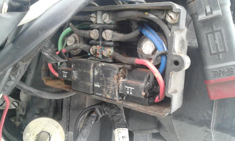

Alex1981 сказал(а):
Спасибо большое, Андрей, попробуем.

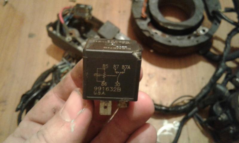

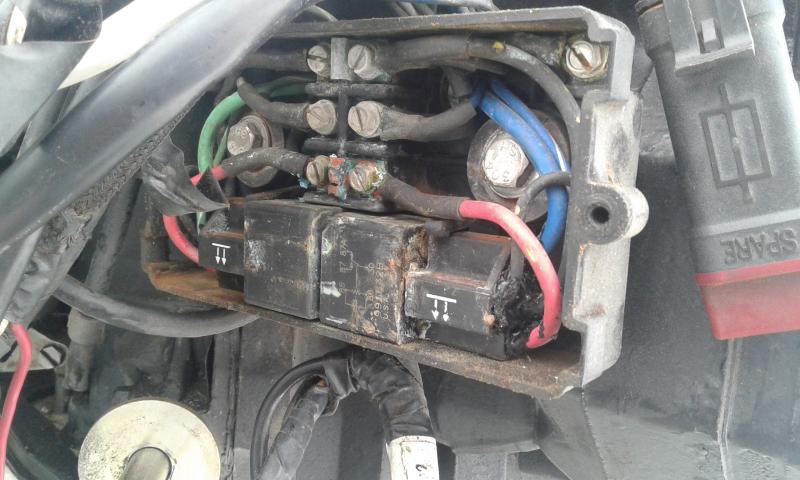

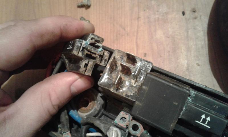

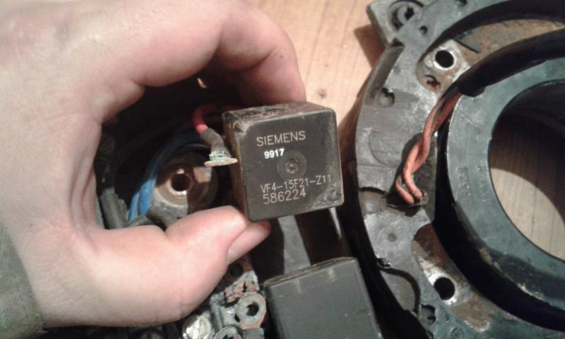

Все для Вас! :roll: Кстати,там есть и онлайн руководство по решению неисправностей и можно скачать. Вот подсказку дает.Сам переведешь))) Check QuickStart function. May be changing timing erratically due to a bad temp switch or powerpack. и еще предложения в личку ;) Hey bro I got two powerpacks laying around both work great. Got one listed on eBay for $75 I think. Lemme know if you're interested. If your DVA meter isn't reading 125v or more on all powerpack leads while running you have found your issue. I also have a spare timer base laying around as well as ignition coils

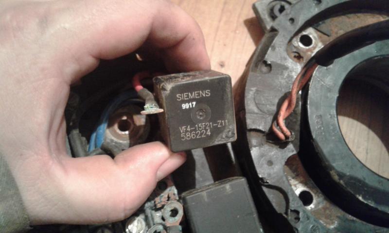

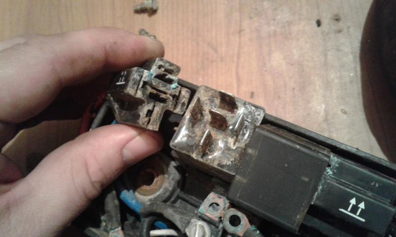

Разобрал таки я своего малыша..., долго собирался....
Alex1981
14.04.2011
2 272
131
Санек
Амур - М
Johnson 130
Мозги отдал на посильную отрисовку схемы. Американским друзьям спасибо за подсказу о напруге в 125 в на каждом блоке питания. А температурный датчик я отключил сразу же.

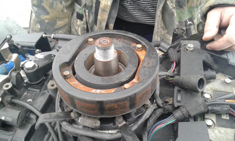

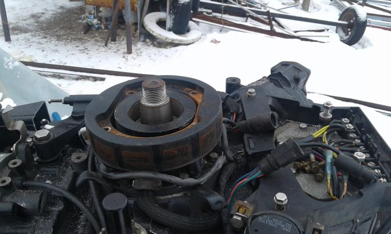

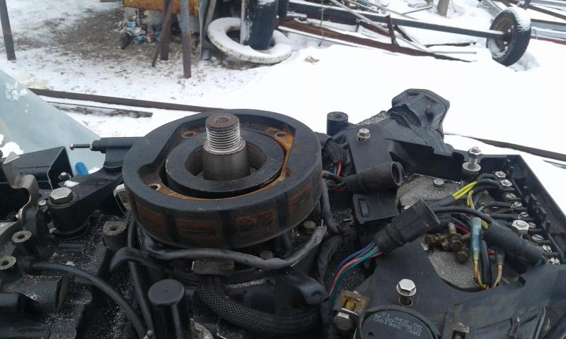

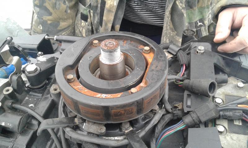

Я уже задавал вопрос, но еще раз не могу не спросить.... Такое количество ржавчины на бОльшей катушке на сколько критично для корректной работы двигла? Я когда маховик снял, думал, все, все пропало! Благо утешили меня словами что не должно это критически сказаться на показателях работы двигателя....
