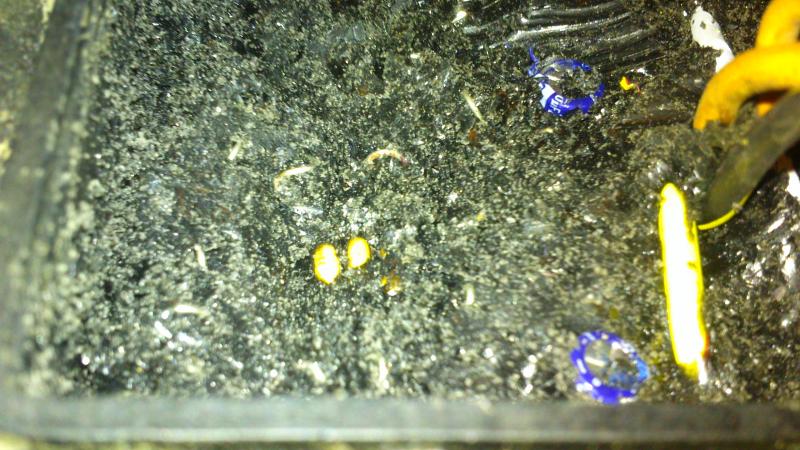

Сегодня сердце не выдержало, и я все таки слил масло из редуктора (видео ниже). Воды в нем с чайную ложку, даже меньше было масло настолько густое - температура на улице 3 градуса. Как на ваш взгляд, не грязновато ли для полсезона не сильно активной эксплуатации?

Пишет что ограничен доступ.В любом случае воды не должно быть вообще-надо делать.

Если масло в начале сезона менял то грязное очень,те более видно сгустки,это говорит о том что водичка попадает ,не сильно но есть,надо смотреть где.Лучше перебдеть! Я сливал со своего масло-чистое как слеза.

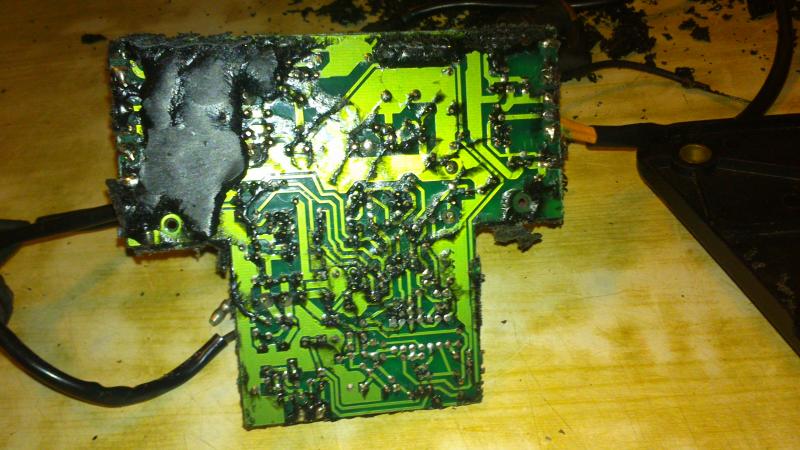

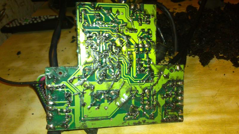

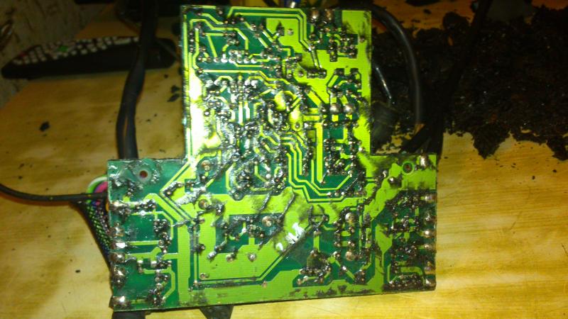

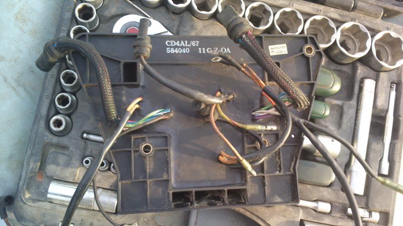

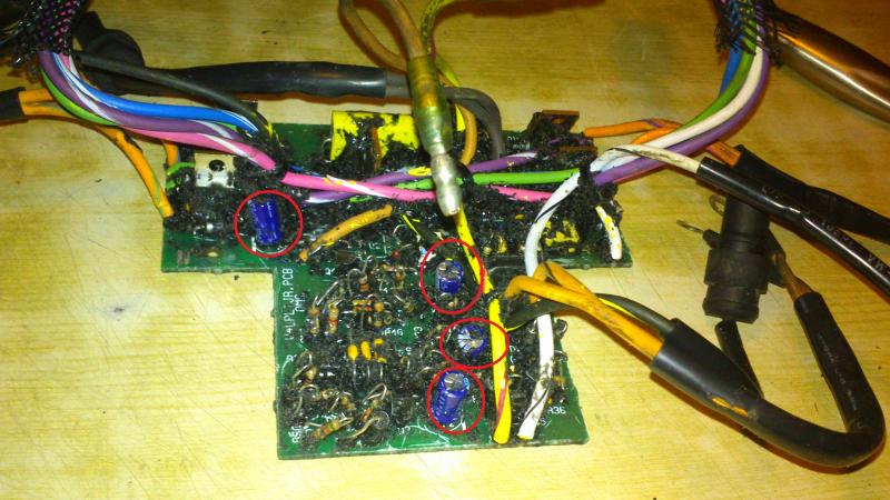

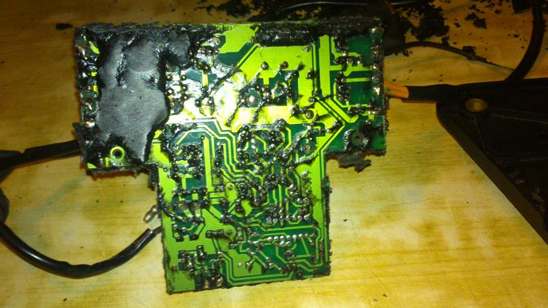

Мужики, подскажите, где взять принципиальную схему мозгов моего мотора (pn 0584041)??? Яндекс чейта не хочет мне помогать!!!
вообще то принципиальная схема любых мозгов - вещь довольно редкая. а в чём проблема то?
Alex1981
14.04.2011
2 272
131
Санек
Амур - М
Johnson 130
Понятно, что не сильно частая вещица. Лечить хотим. Побеждать пропуски в зажигании.
первым делом, как самое простое, проверить на наличие кольцевых трещин в пайке (особенно около разъёмов). подозрительные места пропаять. ещё может быть коррозия, потёкшие (в прямом смысле) электролиты.
обычно этого достаточно. если не поможет, то не факт, что и схема поможет.

Пайку просмотрели... нужна схема. Чтоб проще было сделать свою зажигалку.
28 125
2 787
Сань, а новый мозг, космос стоит?
а фото есть? я бы попробовал его на столе подключить, и осциллом проследить где что теряется. силовая часть наверняка будет классическая. её починить пустяк. а управление скорей всего на проце. не имея прошивки ничего с ним не сделаешь.

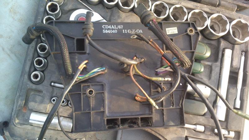

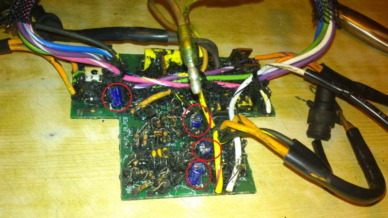

Ну вот это все фото мозгов которые есть.... мне как обьяснили схема и нужна для того чтоб разделить где силовой блок. где блоки управления...
