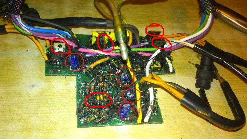

Мужики! Как эту гребаную схему найти? Мне только схему моторов выдает - стартер, ключ, свечи.... может кто сталкивался?

Диллер уже озадачен. Только не встречал я еще ни одного диллера который будет мозги вскрывать. Старые в топку, новые поставили - все. А пайка перепайка это не их. ИМХО.

Год скажи ,номер выше ты писал комутатора? Щаз напишу на пиндосский форум :jokingly: А по поводу *дяди самых честных правил* ,на кадждую хитрую жопу,хрен с винтом найдется :jokingly:Тупанул с годом,фото ведь есть блока,забрало не поднялось еще :jokingly: Все,закинул на форум пиндосский,фотк блока кинул,ждемс,вроде не оставляли без ответов ни один вопрос

Все что знаю - номер на заглушке блока - G4810725
год выпуска - 2000
мощность - 130
парт намбер 584040, а боатс выдает 584041, с моим номером нет деталюги.
volchara28
23.05.2013
1 670
257
Рязань
На фото твой блок?
Alex1981
14.04.2011
2 272
131
Санек
Амур - М
Johnson 130
Да
а что там разбираться? силовая - там где ключи (транзисторы\тиристоры) по одному на каждый котёл(уточни названия) можно заменить для надёжности. управление - углы и прочая хрень вот в этой микре. тоже почистить название надо. и схему в общем то по дорожкам срисовать можно, вроде там не многослойка. они все похожие будут.
Alex1981
14.04.2011
2 272
131
Санек
Амур - М
Johnson 130
Вобщем, снимаем дочищаем, смотрим. Думаем. И что то придумываем, совместно.

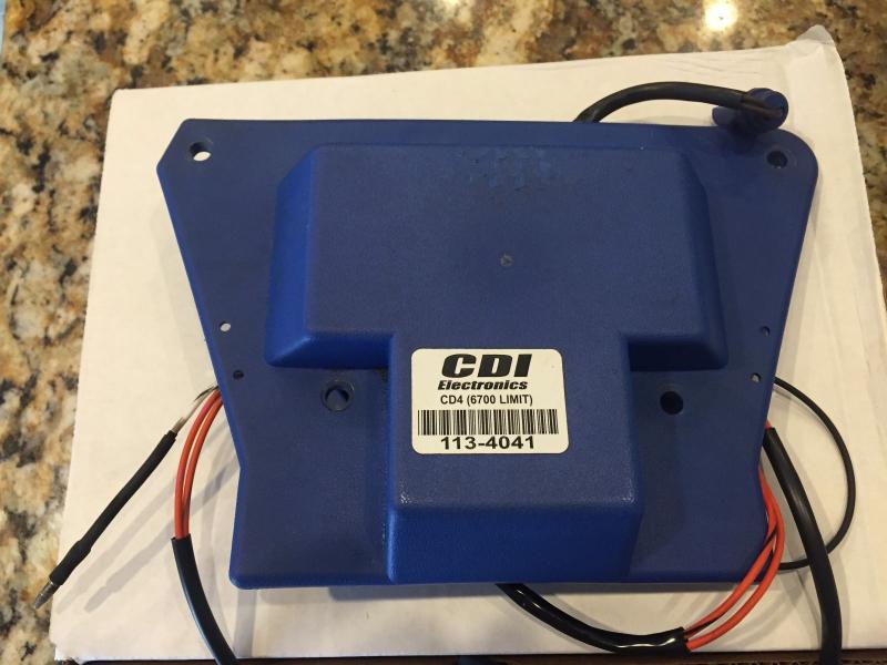

Короче,вот сайт ,пишешь на прямую твою проблему и ждешь.внизу справа выберешь язык,гугл переведет,все понятно.http://www.cdielectronics.com/support/# Так же предложили купить этот блок новый за 6000 руб,дали ссылку на ебей.На ебей написано то возможно не отправляют в Россию,если нужно могу дальше развить тему по пересылу.
