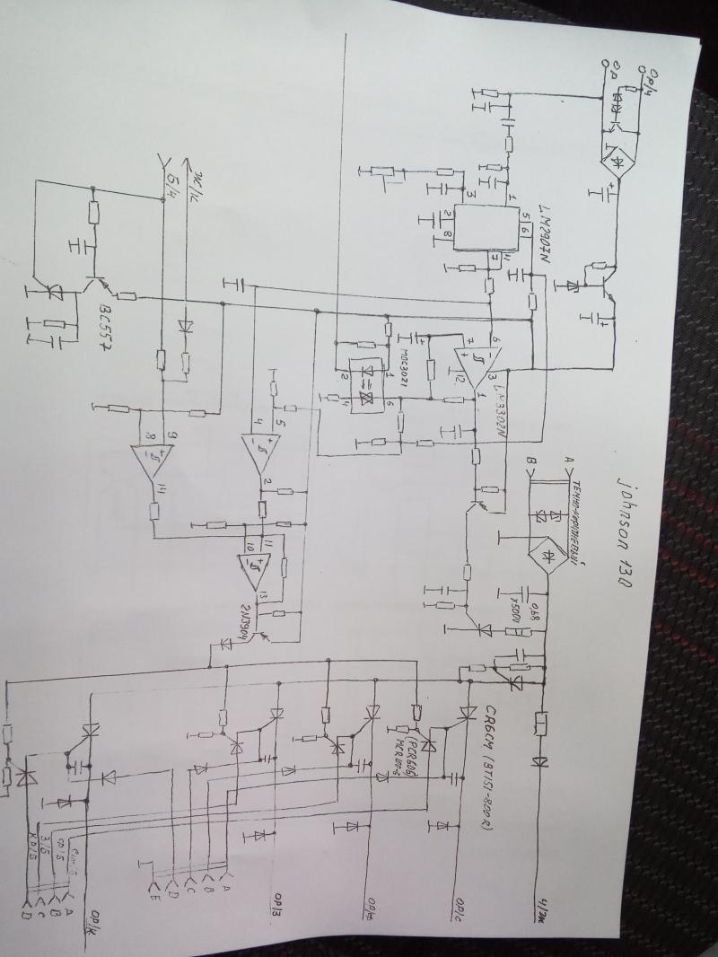

А тем временем дело не стоит на месте... добрые люди помогли сваять вот это.

При отрисовке схемы выявили один неисправный общий "ключ" силовой, заменили. Возможно это он и подлюбливал мои мозги ))) Отдал всё дальше по инстанции, для "тонких" исследований.... ждем...

Всю схему прозвонили... вроде как нет больше косяков... откроется волга - едем, ставим, пробуем ))))

Парни!!!!! Ни одного чиха!!!! НИОДНОГО!!!!!!
Как он начал вваливать! Мама дорогая... :lol:
У меня слов нет одни эмоции ))))
Alex1981
14.04.2011
2 272
131
Санек
Амур - М
Johnson 130
Дальше тонкие настройки... Вооружается стробоскопами , синхронизаторами и доводим до "совершенства"))))
