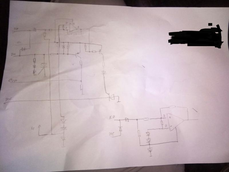

Вот ребят. может кому-то пригодиться. принципиальная схема регулятора/выпрямителя от Джонсон V4. Думаю на большинстве моторов они будут идентичны...
